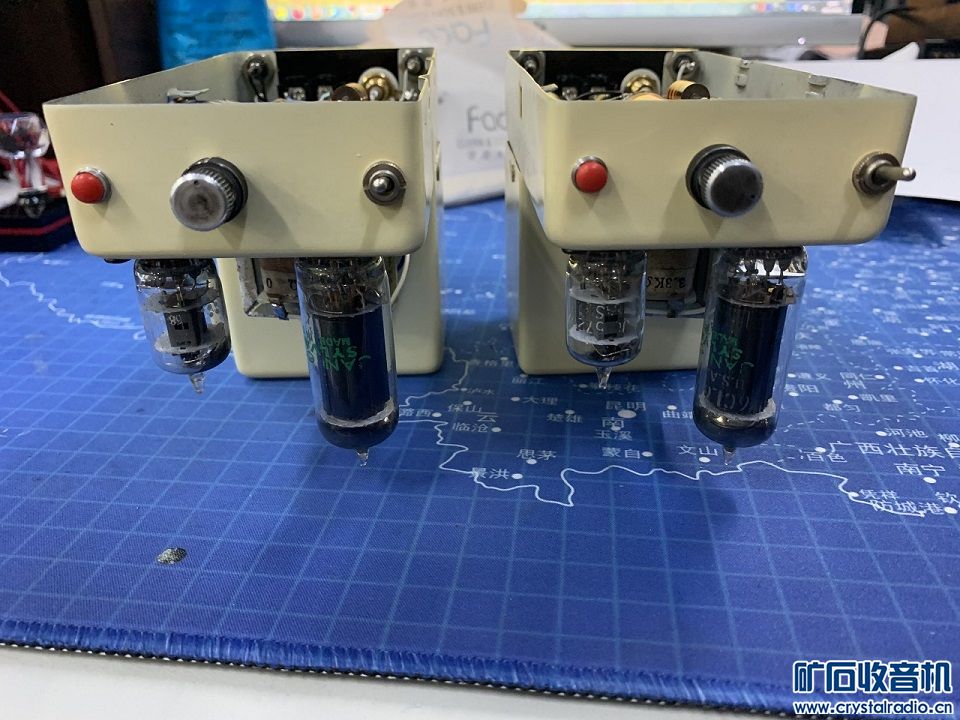

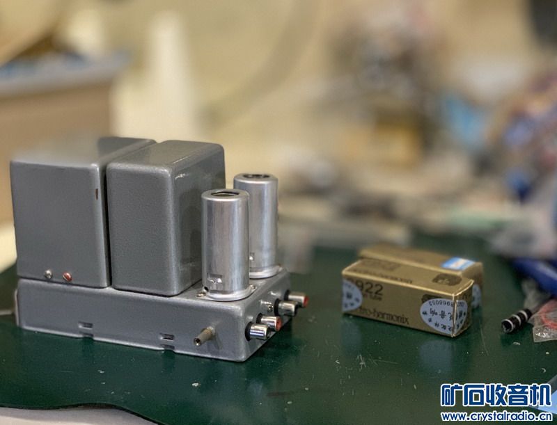

      最近偶得一对杭州生产的JF-12C型晶体管放大器,将输入牛拆下使用,后来看空壳子很可爱,原机的电源变压器也闲置无用,遂产生将剩下的壳子及电源变压器制作一对微小型桌面分体式单端胆机的想法,原机的电源变压器参数实属鸡肋,本着DIY的精髓——有困难要干,没有困难也要制造困难的原则,将电源变压器的参数反复测量发现,该变压器具有一组6.8V绕组,带有中间抽头的13.6V绕组,35V-0-35V绕组,17V-0-17V绕组,18V-0-18V绕组,将后面三组高压绕组串联得到140V,再经过倍压整流可得到大约260V左右的直流高压,这样电子管的高压供电就解决了。将6.8V绕组和13.6V绕组的一半并联用于电子管灯丝供电,13.6V剩下的一半绕组用于点亮电源指示灯。至此,该电源变压器各绕组被完全利用。
      闲话少说,先上图:
整体
整体

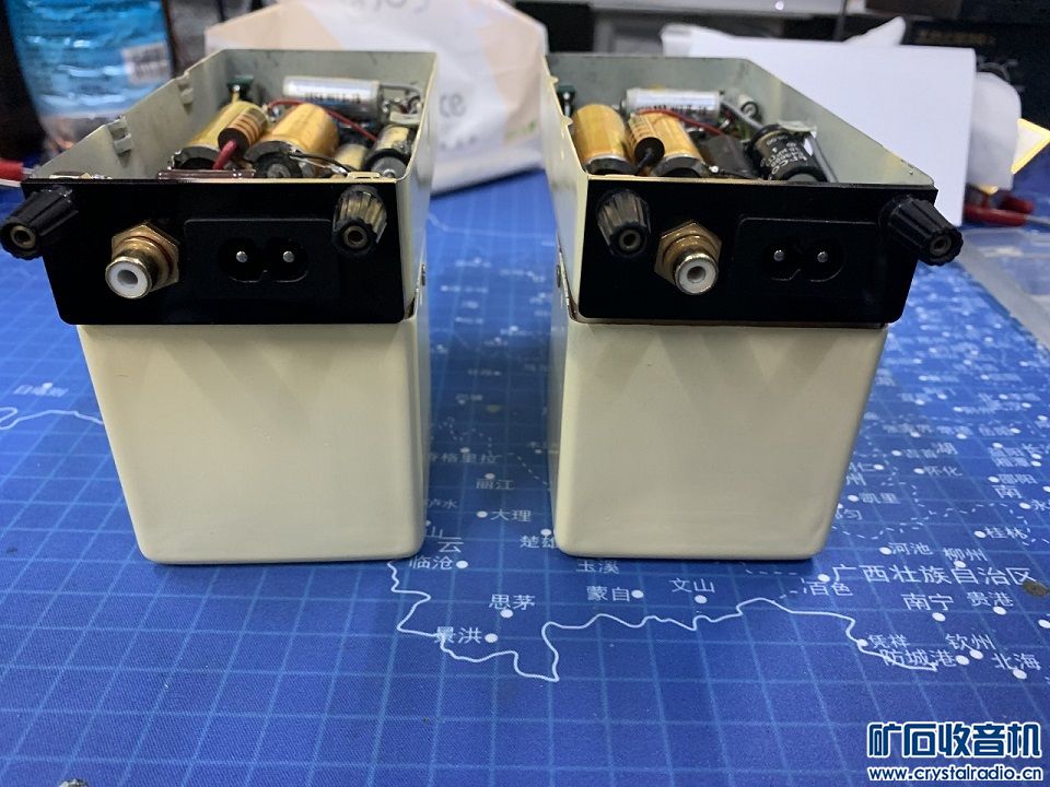

电源接口音源输出
电源接口音源输出

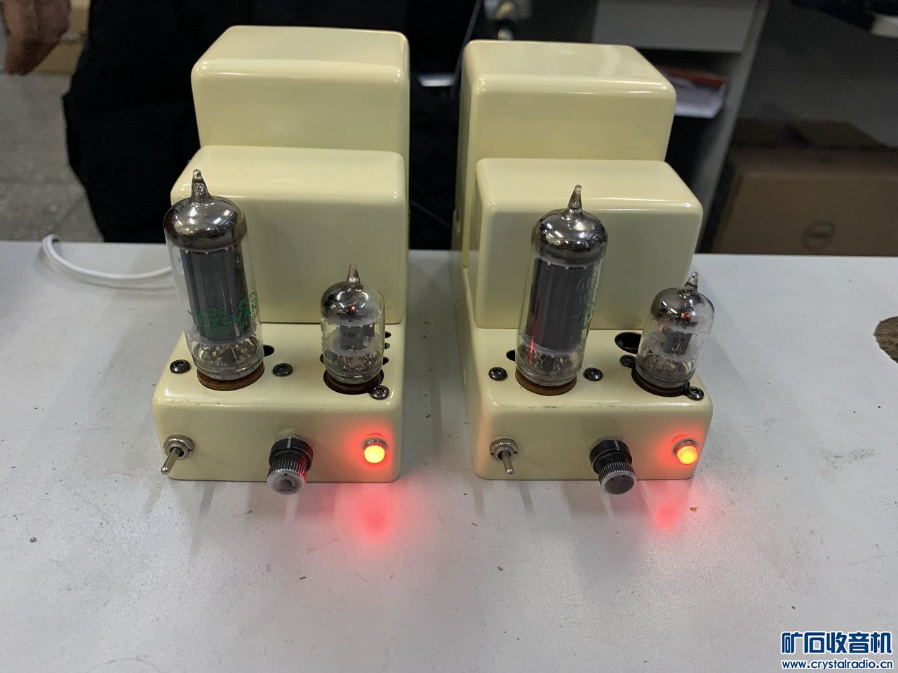

通电
通电
通电
通电

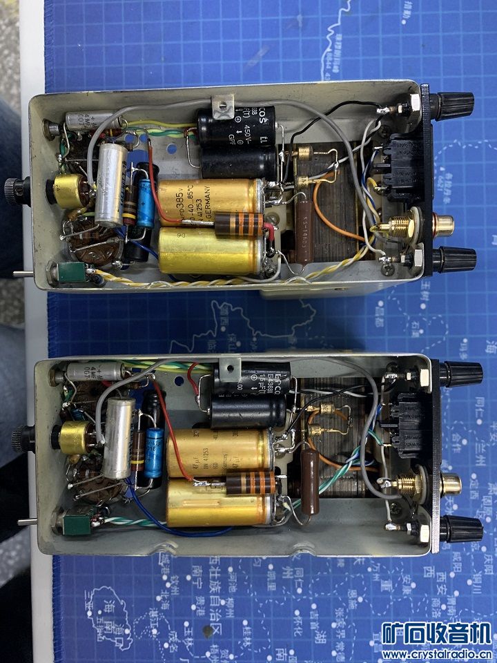

电路焊接
电路焊接
器件
器件

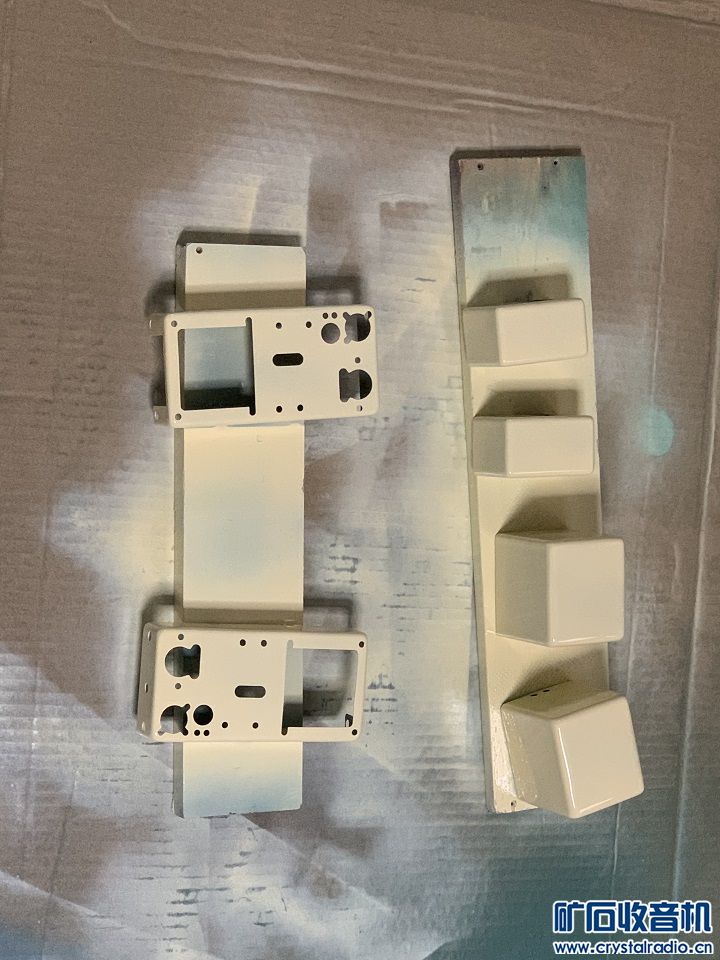

喷漆
喷漆
打磨壳子表面
打磨壳子表面

发表于 2021-4-22 15:04:31 | 显示全部楼层
楼主打磨的手工真不错呀,砂纸手工打磨?

 楼主| 发表于 2021-4-22 15:43:24 | 显示全部楼层
48865889 发表于 2021-4-22 15:04
楼主打磨的手工真不错呀,砂纸手工打磨?
嗯嗯,砂纸手工打磨的
