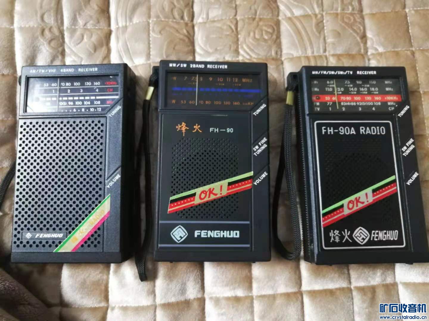

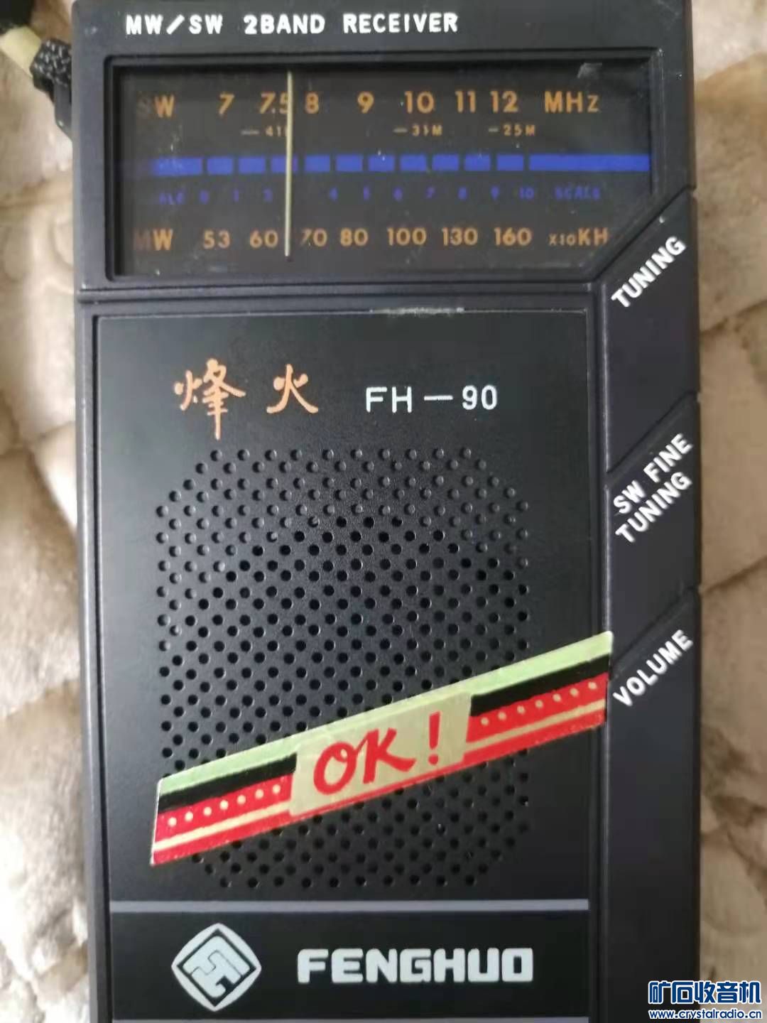

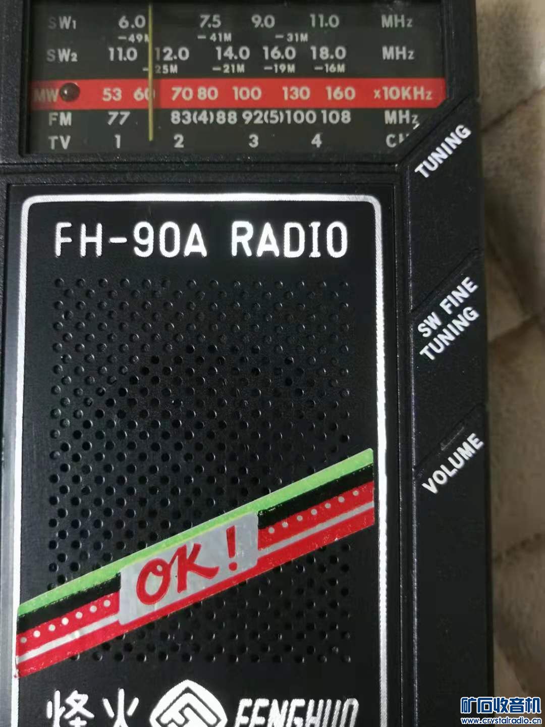

烽火收音机由军工厂 国营烽火无线电厂(769厂)后期出品;逐渐形成FH-90系列;FH-90、FH90-A是集调频、中波、短波、电视伴音四个波段于一身,此机的调频覆盖范围是77—108MHz,涵盖电视伴音的1—5频道;中波覆盖范围是526.5—1606.5KHz,短波1覆盖范围是6—11MHz,短波2覆盖范围是11—18MHz。外形尺寸为135*75*31毫米。除了主机外,它的配赠附件还有一张简易说明书和一幅单端头耳机。FH-90B则是简化版,只有中短二波段;

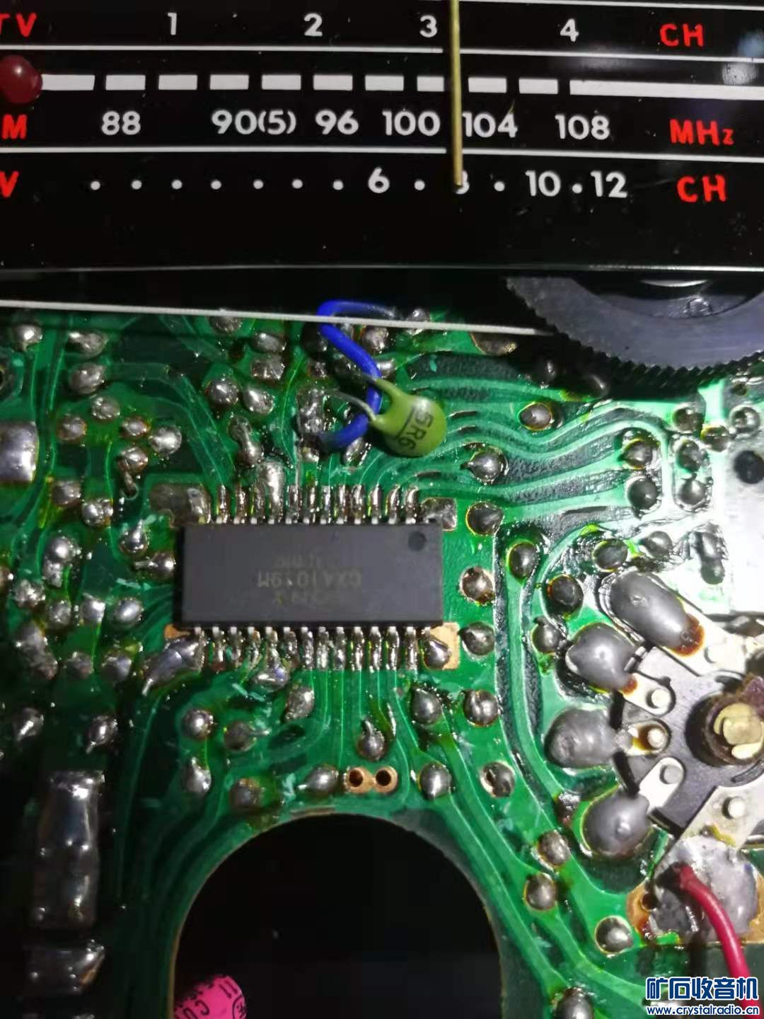

FH-90带1-12频道电视伴音接收;FH-90、FH-90A用的是索尼CXA1019芯片;FH-90B用CXA1033 微信图片_20210420220815.jpg 微信图片_20210420220836.jpg 微信图片_20210420220831.jpg 微信图片_20210420220821.jpg 微信图片_20210420220745.jpg 微信图片_20210420220811.jpg 微信图片_20210420220802.jpg 微信图片_20210420220806.jpg
