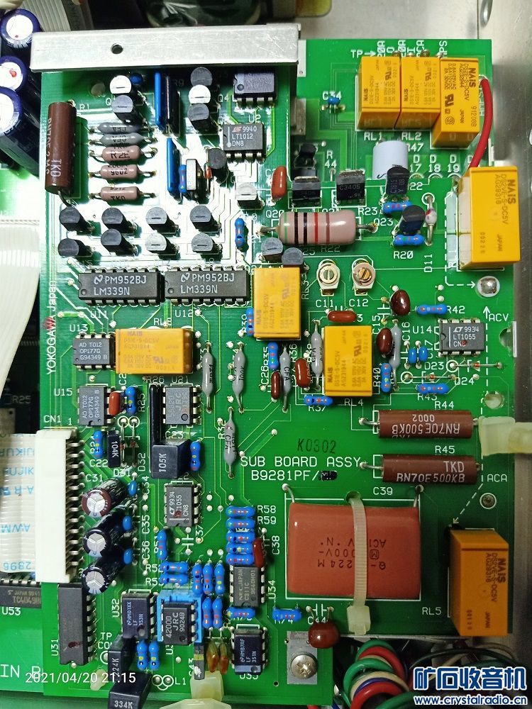

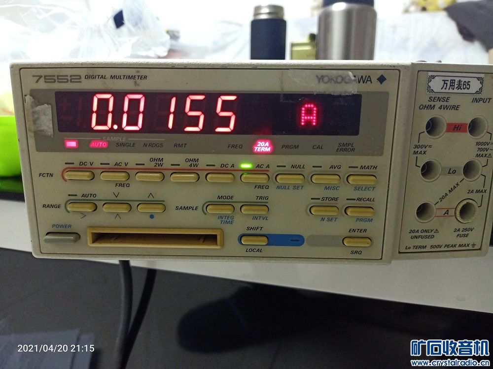

横河7552台表交流档有固定底数。交流电压档短路表笔底数不变不归零,交流电流档表笔开路和短路时都有底数不变不归零。交流电压和电流测量功能基本正常。求助坛友,怎么维修,或者怎么调整。 微信图片_20210420212234.jpg 微信图片_20210420212215.jpg 微信图片_20210420212207.jpg 微信图片_20210420212151.jpg

补充内容 (2021-4-25 18:30):
我把图三左下角的排线拔了下楼来,交流电压档,电流档的固定底数仍存在,且不变,我感觉主板和交流电阻测试板都可以排除了。现在我怀疑是显示电路和ad转换电路有问题,但是直流档和电阻档正常,唯有交流档不正常....
补充内容 (2021-4-25 18:37):
基本可以认定是交直流转换电路有问题。测了一下电压,+5v正常,+15为14.796,-15v为15.224,不知算不算正常,对交直流转换有木有影响。用esr表测滤波电容,都在正常范围内。没有别的资料了,求高手指点。谢谢
发表于 2021-4-20 22:43:46 | 显示全部楼层
黄色的继电器那么多,会不会产生接触不良。
