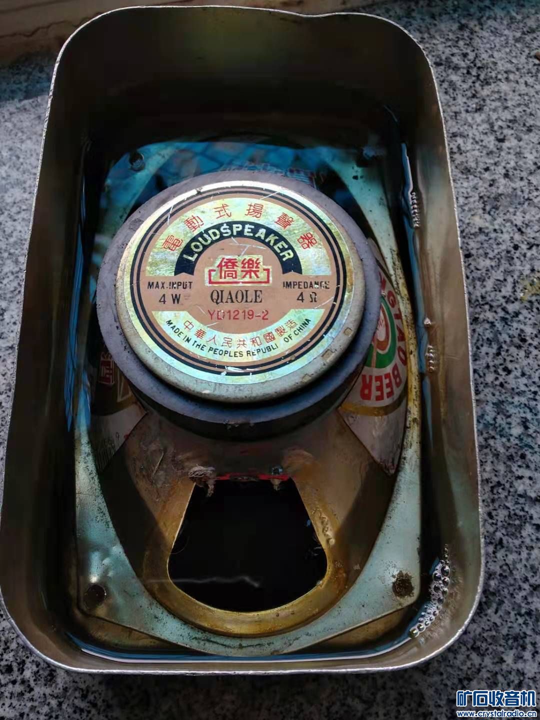

一定要密封好,要不然一天一宿没等泡好就挥发没了
发表于 2021-4-22 08:32:25 | 显示全部楼层
马口铁的月饼盒子把接缝焊上应该可以。
发表于 2021-4-22 09:40:29 | 显示全部楼层
swp 发表于 2021-4-22 08:32
马口铁的月饼盒子把接缝焊上应该可以。
你这个方法工程量太大了,还不好操作。最好用玻璃胶,还好拆开。
发表于 2021-4-22 13:35:18 | 显示全部楼层
我想用两个直径不同的大瓷碗扣起来也行。

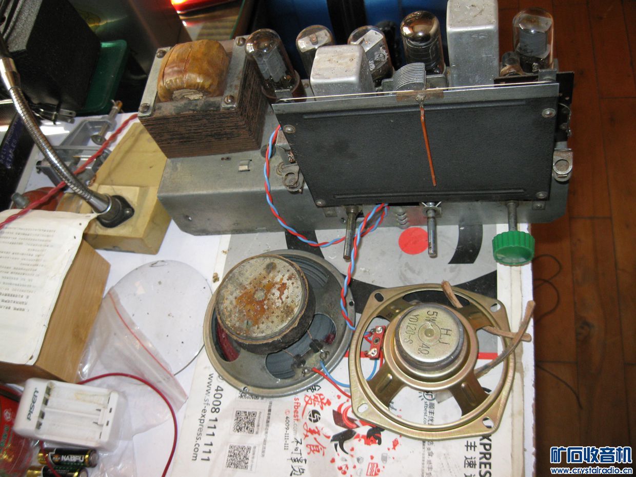

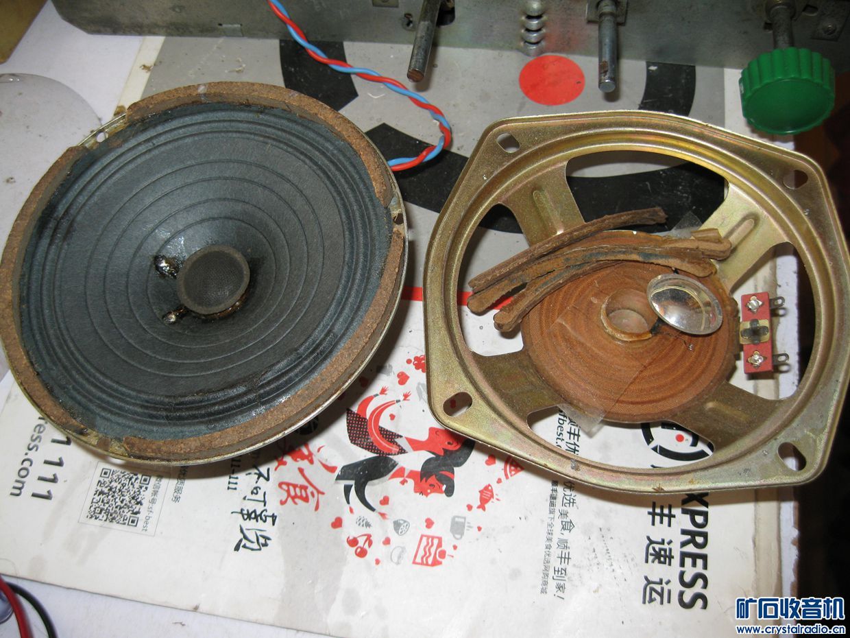

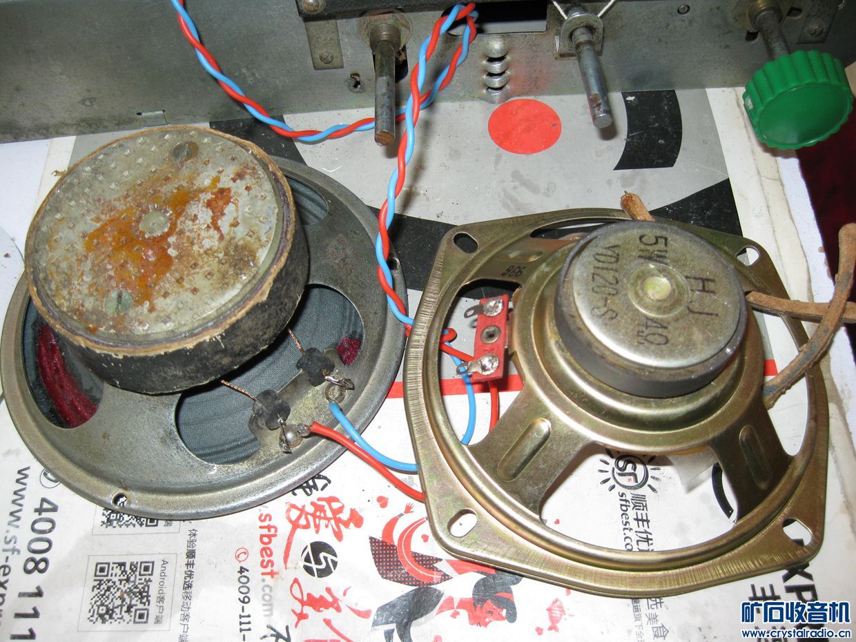

我的156收音机喇叭纸盆破损已无法修复,还想用原机喇叭,只能换纸盆。于是找了一只口径相同的喇叭,用前述方法把两只喇叭纸盆组件分解,重新缠绕了音圈,修复了老喇叭。 002_副本.jpg 001_副本.jpg 003_副本.jpg
发表于 2021-4-23 11:18:44 | 显示全部楼层
ksj爱好者 发表于 2021-4-23 11:01
我的156收音机喇叭纸盆破损已无法修复,还想用原机喇叭,只能换纸盆。于是找了一只口径相同的喇叭,用前 ...
修的不错,祝贺!其实喇叭越大相对越容易修好,小于4吋的喇叭反而不好弄。我个人的体会......

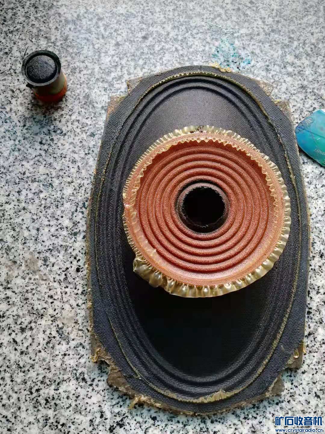

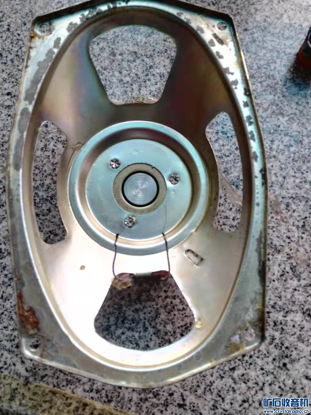

 楼主| 发表于 2021-4-23 12:12:48 | 显示全部楼层
谢谢各位坛友的关注,我成功了,我用对油漆的稀料,用铝饭盒泡三小时顺利的取下来了什么都没取坏,
