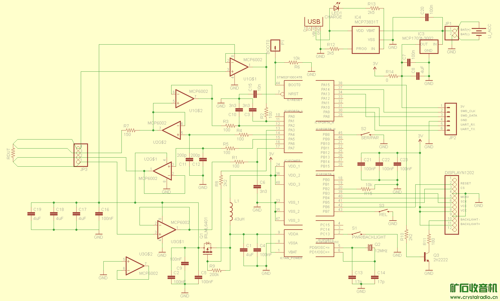

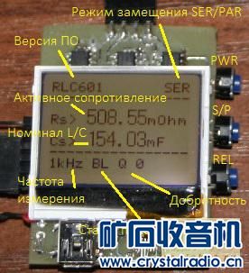

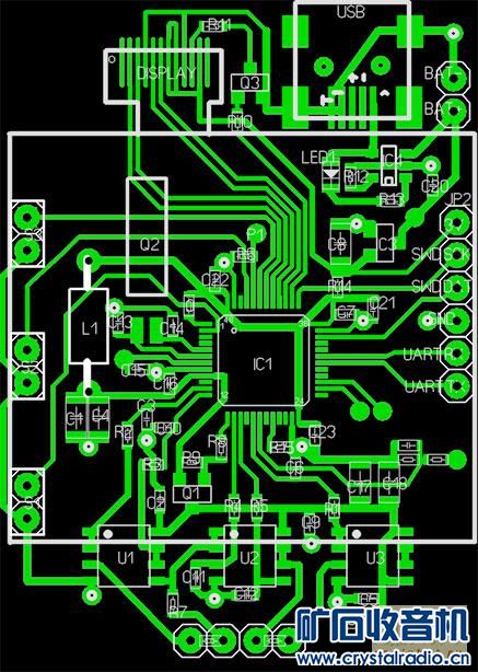

这是浏览国外网站下载的东西,论坛已经有朋友验证过。但是程序更新的文件没有,也就是说没有最新版本的固件 ,但是这个版本的精度足够咱们使用了 01.png 02.jpg 03.jpg 04.jpg 07.jpg 06.jpg 05.jpg

发表于 2021-4-19 19:30:31 | 显示全部楼层
是俄罗斯的那款么?
发表于 2021-4-19 20:22:49 | 显示全部楼层
屏幕没型号啊。屏应该是最难找的,没法做。
发表于 2021-4-19 20:38:14 | 显示全部楼层
很显然,原理图上那个1202是屏型号,而且,9成是诺基亚手机屏,我猜,淘宝肯定有
 楼主| 发表于 2021-4-19 21:13:04 | 显示全部楼层
JuncoJet 发表于 2021-4-19 19:30
是俄罗斯的那款么?
是的原件不多关键屏幕便宜
 楼主| 发表于 2021-4-19 21:14:09 | 显示全部楼层
是型号淘宝七八块钱
 楼主| 发表于 2021-4-19 21:14:46 | 显示全部楼层
有的1202屏幕可以买到的价格几块钱
发表于 2021-4-19 21:17:52 | 显示全部楼层
上万有的宝找找,应该可以找得到。
