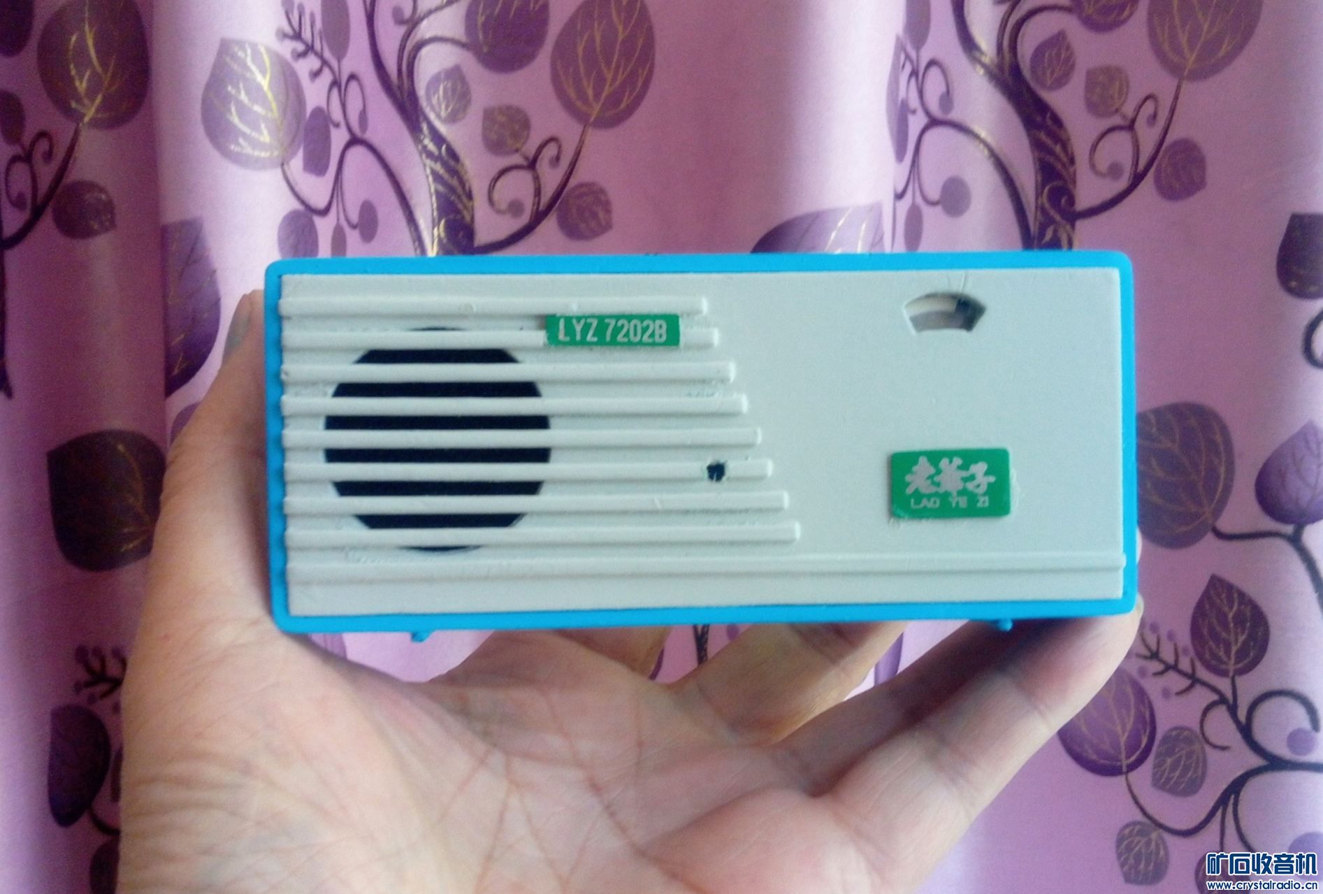

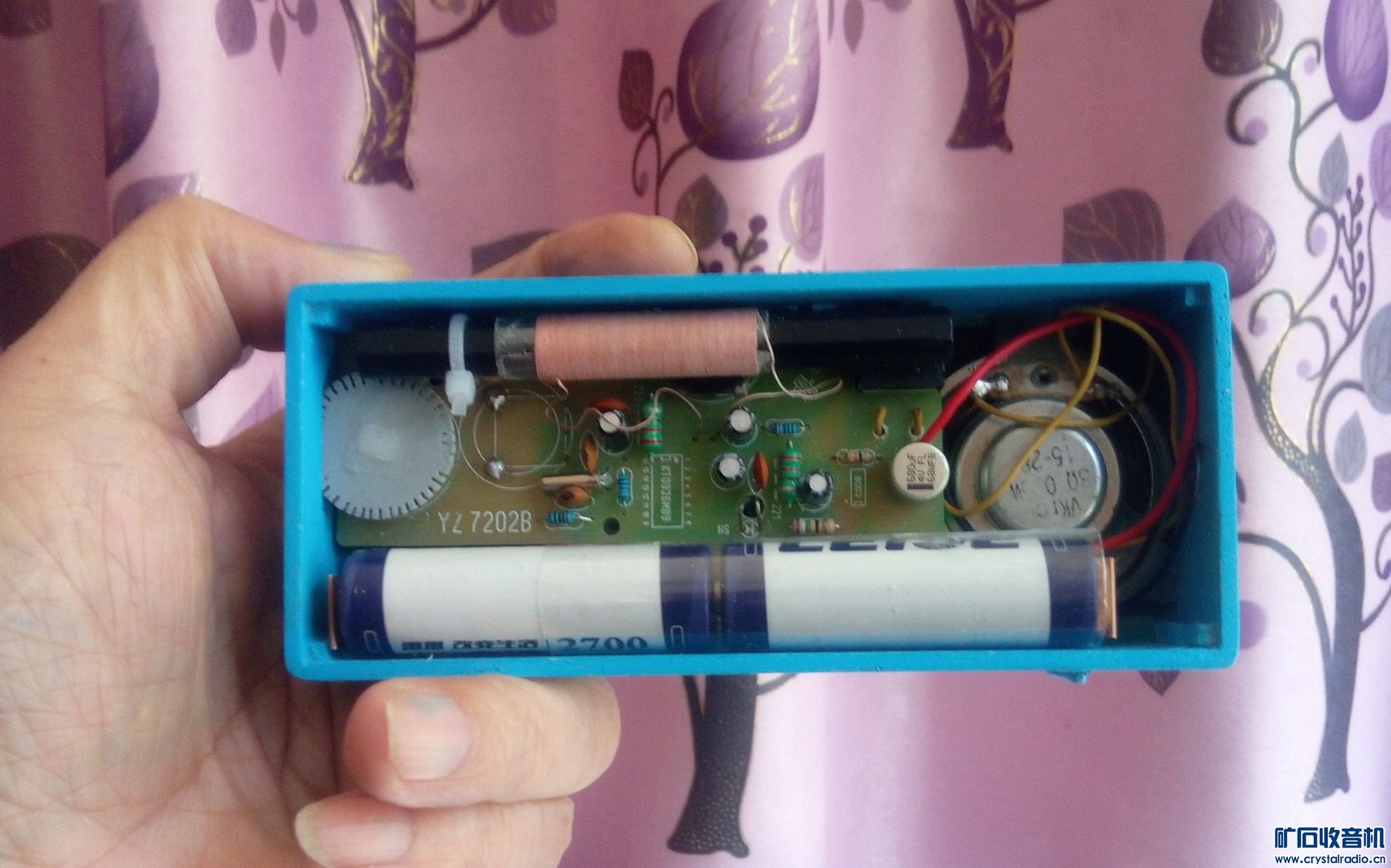

犹豫了多日,还是不吐不快。
这一生虽然接触过数以千计的商品机,但买来自用的收音机屈指可数(拆件机除外)。一直想购买一台高灵敏度收音机,用来比较自制的机型,在大脑师的推选下,买了台熊猫T51,从而加速了对数字手调机的折腾。
因过去不少的数字机芯片需要编程,这对于我这不懂外文的低学历者,更是不可逾越。幸运的是,在版内求助后,不少老师给予了极大的帮助,从中发现主芯片KT0936MB9与网上KT0936M的不同。在此,再次向skyrusher和其他老师致谢!
还是从简到繁地进行,先做中波和FM,我这住宅地短波极差,而且尚无三波段以上转换开关,短波延后折腾。
绘制、打样、安装,一帆风顺。一周之内,便出了成果。AM+FM为便携型,天线为不用磁棒的机内小方框天线,暂用10匝60uH+470uH电感。4吋泡边廉价喇叭,自制木壳。与熊猫T51相比,灵敏度和选择性能无明显差别;由于有2SK596组成的简易音调电路,音响效果优于熊猫T51。
中波机为袖珍式,长条型毫无黄金比例之骄傲,握于手中倒便于溜湾。
电路图和PCB板恕不提供,免得引来大仙说东道西。技术资料见:KT0801 Data Sheet  http://aitendo3.sakura.ne.jp/ait ... KT0936M_B9_V2.2.pdf
虽然成效尚好,但却倍感失落。毕生几十年的沉淀,竟然与这十分简单数字手调机打了个平手!
从此以后,便无高手、大师之说,只要看得懂资科,绘得来PCB,识得元件,玩得来电烙铁,照图组装,一装即响,无需调试。
什么扫频仪、信号源、示波器,都可束之高阁凉快去!
社会在变革,科技在发展,每个人都在经受着被淘汰的现状!过去的辉煌,不能成为骄傲的资本。只有不断地学习,才能免于不落人之后。

发表于 2021-4-19 16:12:03 | 显示全部楼层

发表于 2021-4-19 16:18:19 | 显示全部楼层
请教老爷子老师,您制作的机器调谐手感和T-51可有区别?我也有个T51,感觉调谐的时候静噪功能比较讨厌,很容易漏掉弱台。

 楼主| 发表于 2021-4-19 16:31:34 | 显示全部楼层
xlk 发表于 2021-4-19 16:18
请教老爷子老师,您制作的机器调谐手感和T-51可有区别?我也有个T51,感觉调谐的时候静噪功能比较讨厌,很 ...
熊猫T51是有这个毛病,强台频点较宽,邻近弱台容易漏掉。20多元的KK-9A和自制机,这种现象也有,似乎稍好一点,可能是频率锁定电路的硬伤。

这机壳也是做的吗?太太太漂亮了,造型、比例、颜色都很好,大爱!!老爷子厉害,佩服佩服!!

 楼主| 发表于 2021-4-19 17:07:22 | 显示全部楼层
这机壳的原型来自胆大包天老师推荐的:
