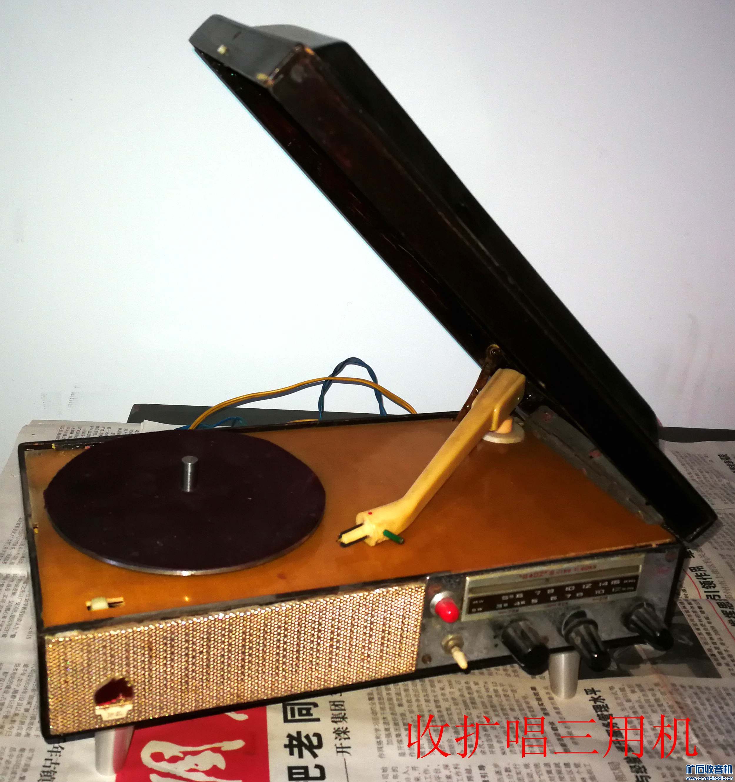

楼主: 威海
葵花三用机

发表于 2021-4-23 16:46:25 | 显示全部楼层
葵花机当年太强调多功能,结果搞得波段开关太多,接线也多。随着时间久远,结果因开关接触不良引起的故障就多,这是这种机器的通病。

发表于 2021-4-23 21:03:10 | 显示全部楼层
经典nn 发表于 2021-4-21 17:48
碳刷弹力圈老化了,自己找的密封圈代替的
你好,这几天就在给同学搭理一台长风唱机,就是电机不好用也没地方去买。主要的问题是通电电机启动不了,需手转动电机才能转,但力量很小胶轮擦上唱盘就停了带不动唱盘。是不是就是你说的电刷的问题?(九伏电压正常,开始以为是电容的问题,还了电容还是启动不了。)

发表于 2021-4-24 06:19:47 | 显示全部楼层
时代声音 发表于 2021-4-23 21:03
你好,这几天就在给同学搭理一台长风唱机,就是电机不好用也没地方去买。主要的问题是通电电机启动不了, ...
电机拆过没有?碳刷和磁铁是有角度的,错了也不启动或者没劲,也有可能是碳刷坏或者磁铁失磁
发表于 2021-4-24 07:56:46 | 显示全部楼层
先谢谢老师的回复。电机没拆过时就出现的问题,后寻思是不是电刷的问题,就拆开清理了电刷也把弹片紧凑了一下,装好后试试还是不能启动。是不是需要换电刷了?(本人不是很懂)
发表于 2021-4-24 08:01:15 | 显示全部楼层
时代声音 发表于 2021-4-24 07:56
先谢谢老师的回复。电机没拆过时就出现的问题,后寻思是不是电刷的问题,就拆开清理了电刷也把弹片紧凑了 ...
测量线圈是不是断了,应该是3组吧
