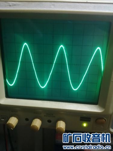

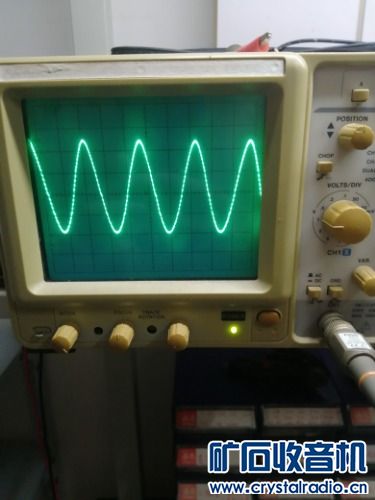

使用STC12C5A60S2制作了一个正弦波信号发生器,实验了一下基本上是可以产生任意波形的,使用12MHZ晶振,R2R电阻串实现DAC转换!不好的地方是频率太低,波形也不是那么完美,最高能产生10KHZ的正弦波!

非常好!
还可以试试查表的方式去驱动STC内置的PWM部件,那就ADC和R2R都不用了。

发表于 2021-4-19 10:42:07 | 显示全部楼层
你这个方式,cpu得不停的刷新。这个东西单独做出模块,可行。
但是,如果再想,同步输出方波脉冲,输出的就不均匀了,是吧
许老师的LCR就是用的PWM输出,强力滤波后,变成了正弦波

发表于 2021-4-19 12:02:36 | 显示全部楼层
要用定时器中断更新输出,波形才会好点
 楼主| 发表于 2021-4-19 13:28:34 来自手机 | 显示全部楼层
iffi123 发表于 2021-4-19 12:02
要用定时器中断更新输出,波形才会好点
一样的,和ADC和数组大小有关
发表于 2021-4-19 14:02:02 | 显示全部楼层
分立元件 发表于 2021-4-19 13:28
一样的,和ADC和数组大小有关
怎么会一样呢,定时中断能保持输出是固定间隔, 不是软件延时可比的
 楼主| 发表于 2021-4-19 19:50:21 来自手机 | 显示全部楼层
这个波形就是定时器控制的!
