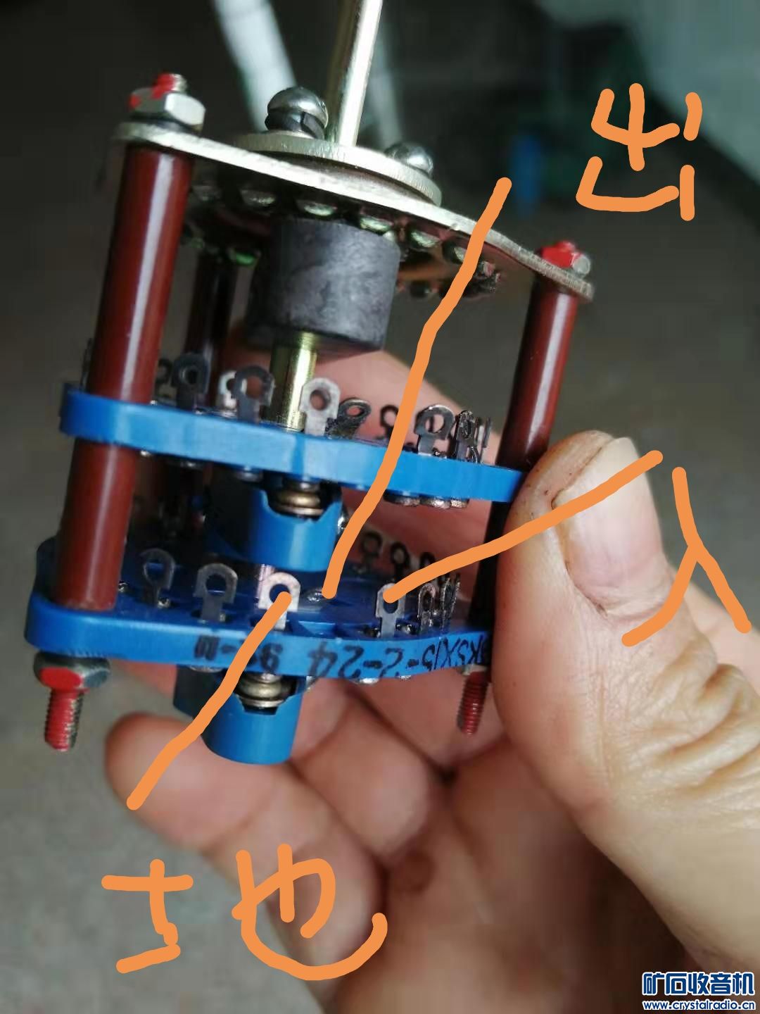

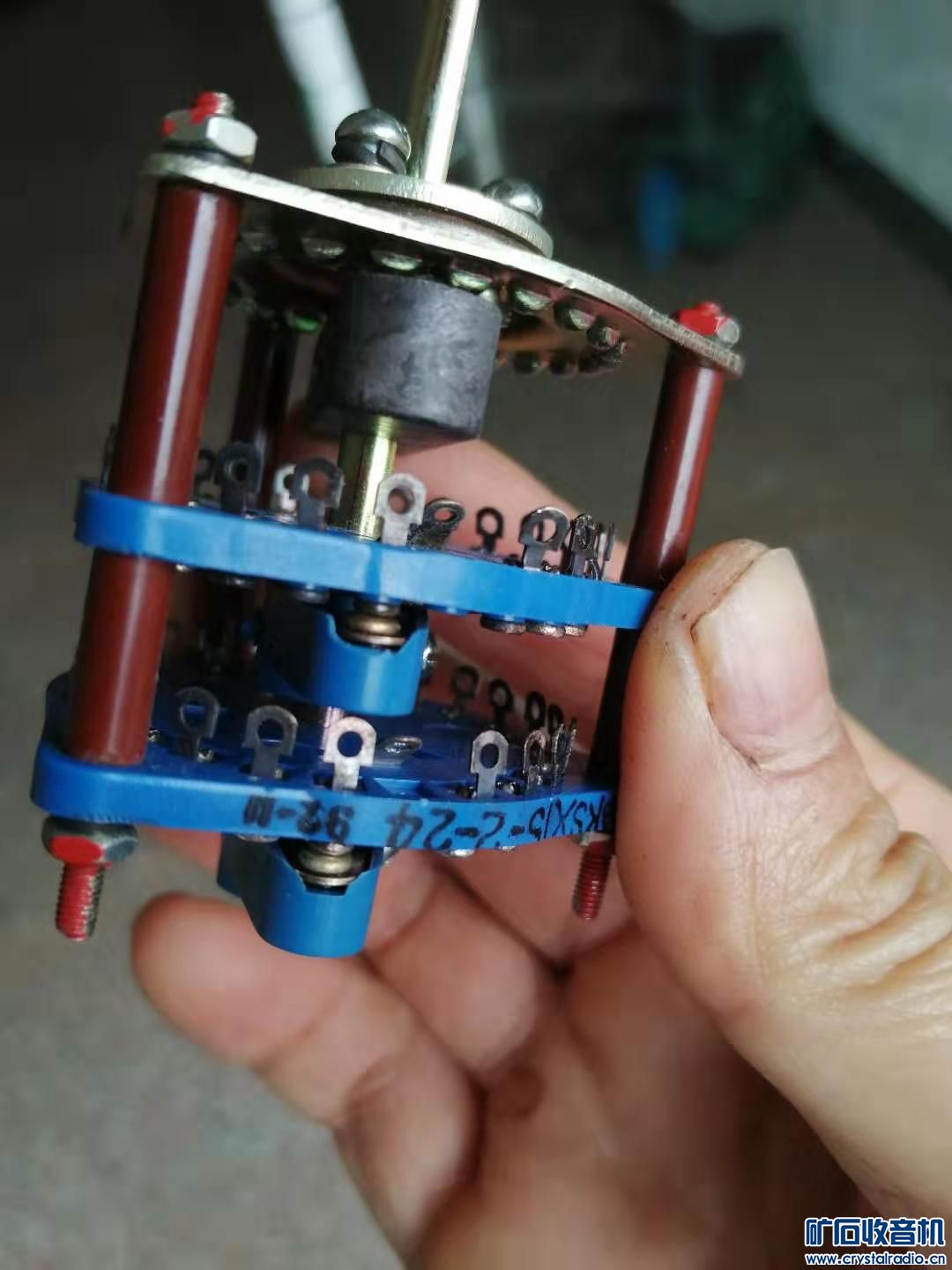

网上掏了个这样的步进开关,查资料是短路型的(先通后断),可以从外观上看出来吗?
信号输入端是靠近旋钮的这端吗?

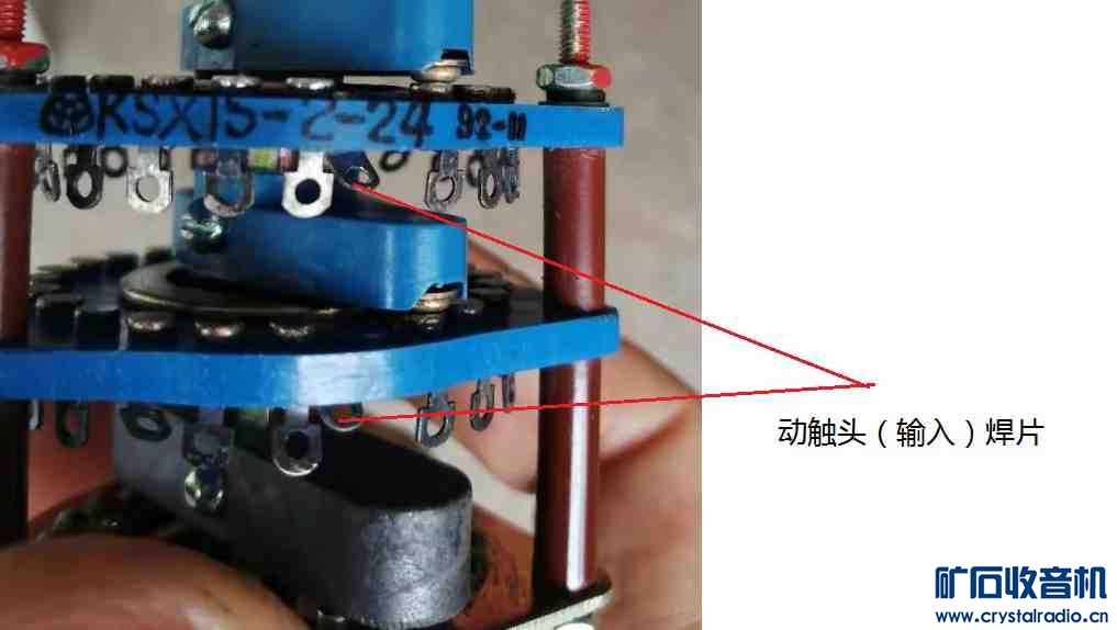

就是一只多触点双层同步开关,里面的中心园是一个动触点,外围凸起的小疙瘩是多头定触点,好像中心有个你所说的输入焊片(动触点)。

内圈引出点是电位器输出,缺触点的那个孔的两边引出端子是电位器的输入和接地

没用过步进电位器,看来你的接线是正确的。

准备做单声道分流式的,应该是下面动触点焊片做输出端,上面动触点焊片做输入端,最下面在做一圈地线。
