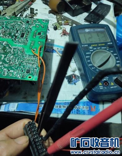

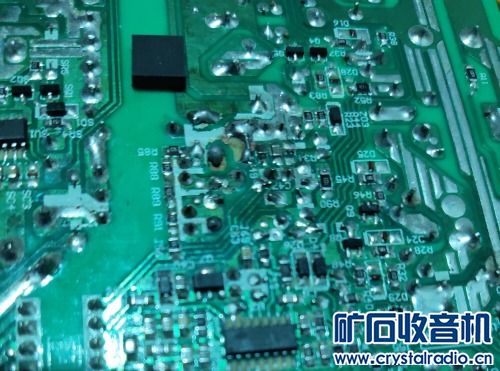

论坛里收的一个不开机电源,收到打开检查有明显烧炸的痕迹,测关联二极管短路,拆下看型号是p6ke180a单向瞬态抑制二极管,手里没有只有上某宝淘一个,然后就是等待揽收。昨晚换上二极管,待机5vsb输出正常了,但是短接启动脚还是不输出,由于时间有点晚就收工睡觉了。
今晚又拿出来仔细检查,首先看电源芯片供电,发现贴片芯片是cw6800主控的。查资料找到供电脚,上电测电压0v难怪无法启动,断电查印制线路找到整流二极管,检测又是短路,拆下来找了块坏电磁炉主板拆过零件。照理二极管坏了可能其它电路有短路,检查芯片供电无短路,相关三极管功率场管都正常,然后装上二极管通电开机有输出了,到此维修结束。
 楼主| 发表于 2021-4-17 22:05:13 来自手机 | 显示全部楼层
上图,,,,,

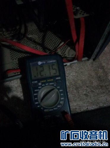

 楼主| 发表于 2021-4-19 20:57:07 来自手机 | 显示全部楼层
装机测试了,目前稳定,
 楼主| 发表于 2021-4-19 21:01:14 来自手机 | 显示全部楼层
电压正常,,,
