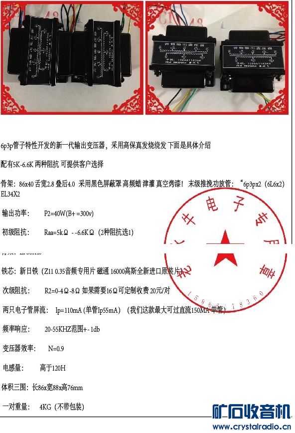

谁用过老水牛输出牛?质量如何?推挽牛效果如何,低音下潜如何?
请教各位老师了。

属于性价比较高的,6.6K推挽牛电感量高于120H不大可能,单端5K牛标称28H,用电感表测试只有14H。
发表于 2021-4-18 09:40:16 | 显示全部楼层
是不是用普通数字表测量的啊,要用能过直流的专用电感表测量才准一些,数字表偏小,约偏小一半左右。

就是用普通数字电感表测试的,乐潘5.5K单端牛标称35H,实测17H。
发表于 2021-4-18 09:55:34 | 显示全部楼层
对的,普通数字表在测试有铁芯的电感量,由于测量电流很小,微安级,所以偏小。没有专用的工具,可以用市电测量,再换算出在50HZ时候的电感量,应该不会差很多的。

5K阻抗14H的电感量,不算太大,下降3db的下限频率约57Hz,高质量功放一般要求为下降db的下限频率为30Hz。

那个牛的电感量虚标吧,哪有120H的,即使有达到的,频响也不太可能做到这个标准。

老水牛多是虛標的,但牛有120H其實是存在的。二十年代音响多用牛推的,那个推牛初级就有這要求,因此就成為超高難度指標,只是解決放法也不高科技得去那~超巨鉄芯,三万个圈,就此而已。
