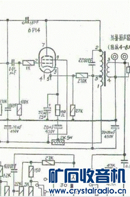

其中一边管电流声感人,几米外声音明显,另一边极其宁静,试过各种方法同,包括灯丝接地等仍然不行,请教各位怎么解决?
已知用12AX7包括美国的,俄国的是没有任何问题

发表于 2021-4-18 00:09:04 | 显示全部楼层
灯丝对调试试看。再不济直流稳压供电。搭棚一旦有噪音是非常头疼的。一般小白是解决不了的。建议最直接的方法就是直流稳压供电。
发表于 2021-4-18 07:32:12 | 显示全部楼层
灯丝与阴极漏电会产生较大的交流声。不像其他元件与工艺的问题。
 楼主| 发表于 2021-4-18 15:24:00 | 显示全部楼层
白居不易 发表于 2021-4-18 08:33
于版已经指出这个故障是阴极灯丝间漏电造成的,可以在灯丝绕组接地断开,参考上海144收音机电路通过灯丝电 ...
谢谢白版、于版和前馋嘴蛙几位兄弟
