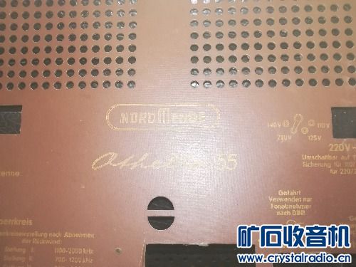

一台德国诺曼底(又译作乐满地)other 55电子管收音机,成色还行,三喇叭7电子管(EM34,Ec92×2,ECH81,EF85,EABC80,EL84),插电没反应,检查电源,保险座锈蚀了,用刀片砂纸清理之后,通电保险一闪烧了,心里一凉莫非电牛挂了?

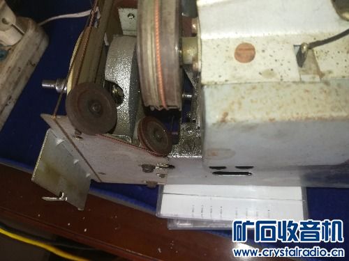

 楼主| 发表于 2021-4-17 10:01:34 来自手机 | 显示全部楼层
机芯局部图片,更换电容位置及EL84图片。

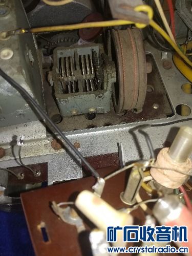

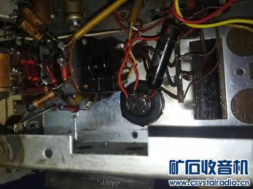

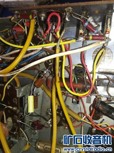

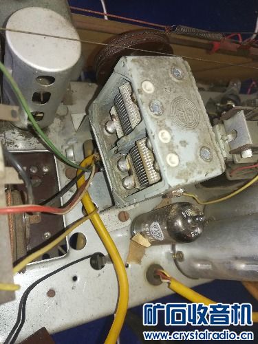

在K,M波段测本振频率发现本振频率维持在8M左右不随可调电容变化,仔细观察机芯,发现此机芯居然有3组可调空气联,一组是FM,另二组其中一组控制除FM以外所有波段,而另一个空气联是精调550K一1600K中波波段的。开始没了解清楚,始终在调这个空气联收台,肯定收不到,换了个空气联去调台,还是不行,而且频率还是不变,本振频率8M,查本振电路,发现AM中波精调空气联碰片短路,拆下来检查,铜轴磨损了已经开始两边窜了,调间距锣丝不中,想了个办法用易拉罐皮剪了个铝垫片垫在轴上,再调节紧固锣丝到不擦片位置,重新装好测本振已在正常范围调节,但还是收不到台,从EcH81二脚引入455信号,非常小,怀疑6U1不良,又找个ECH81换上,中波终于出来了。音质好,几乎无干扰,可比调频,奥力给!

来几张空气联图片,图1是调频空气联,图2是长中短波空联,图3是550K一1600K微调空联。厂家设计估计是为兼顾各波段,所以这样没计。求高手指点!
