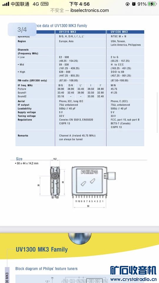

 楼主| 发表于 2021-4-16 10:45:39 | 显示全部楼层
xzcgl 发表于 2021-4-15 22:32
频率合成,总线控制,楼主想想看。
目前掌握的资料
