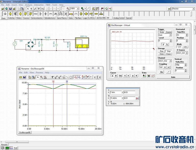

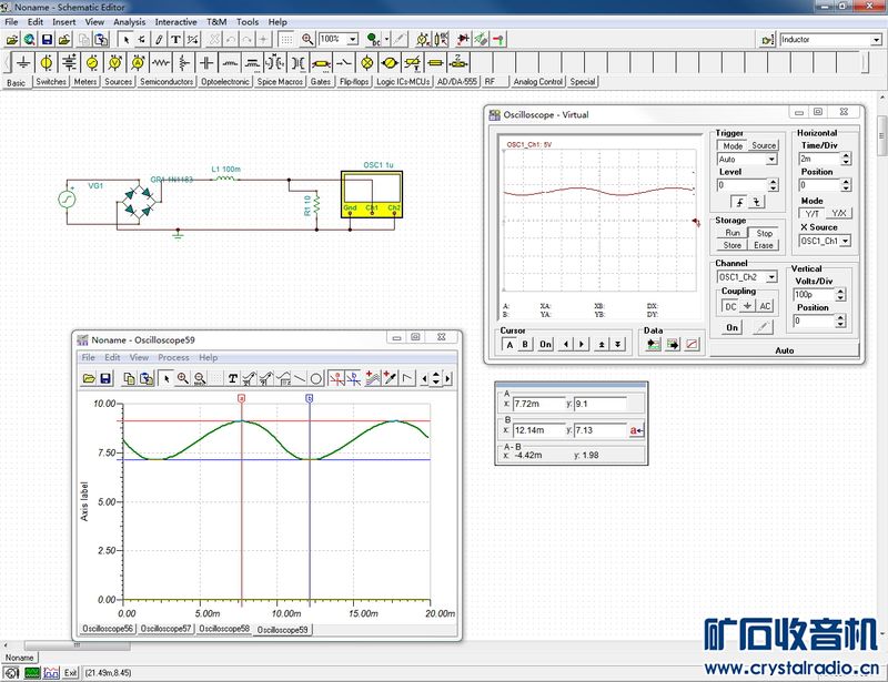

 楼主| 发表于 2021-4-16 10:18:53 | 显示全部楼层
仿真了一下,50Hz低频下电感需要非常大才能滤除交流分量,得不偿失
高频下效果非常的好,可能比电容滤波效果还要好

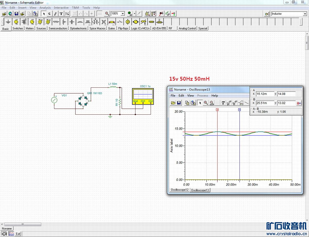

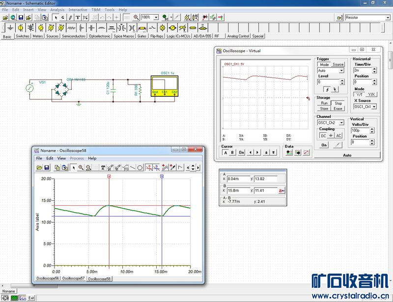

 楼主| 发表于 2021-4-16 13:34:00 | 显示全部楼层
继续仿真,之前的仿真信号源有些问题,噗现在调整过了
大功率时用才能用电感滤波,这点无疑,另外依旧是50Hz低频问题,需要很大的电感下图100mH的波形
另外就是采用π型的RC滤波器效果将会比直接使用单个的大电容滤波效果好,但功率有限,只适合小功率应用
