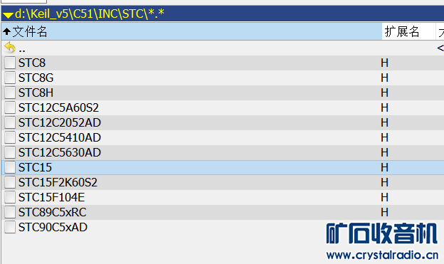

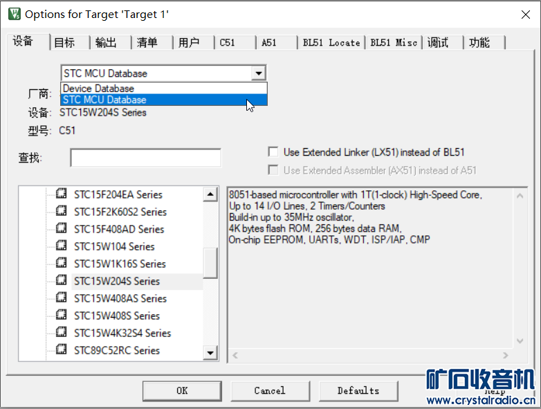

比方说我想使用STC15W201S这个型号的单片机,我现在已经使用最新版的STC-ISP把STC的头文件添加到Keil里面了,Keil头文件目录里面已经有这么些H文件了,Keil里面已经能看到STC系列单片机型号了,但是这里面的型号仍然比较少,例如我找不到STC15W201S这个型号。
这个问题应该怎么解决?直接选择相近型号的单片机?

看数据手册,15W201S跟15W204S仅仅是SRAM容量不一样,别的一样,这种情况,头文件不能通用?

在您的提示下,从STC-ISP程序里面,找到这单片机对应的头文件了,确实是一个头文件对应多个型号单片机的。

这个没有必要纠结,51几乎全线通用,注意rom和ram用量就可以了.
发表于 2021-4-17 11:14:17 | 显示全部楼层
头文件基本上是通用的,型号选择只列出了一个系列的其中一个型号。只要选对系列,注意rom和ram就行。在下载时程序过大会报错的
