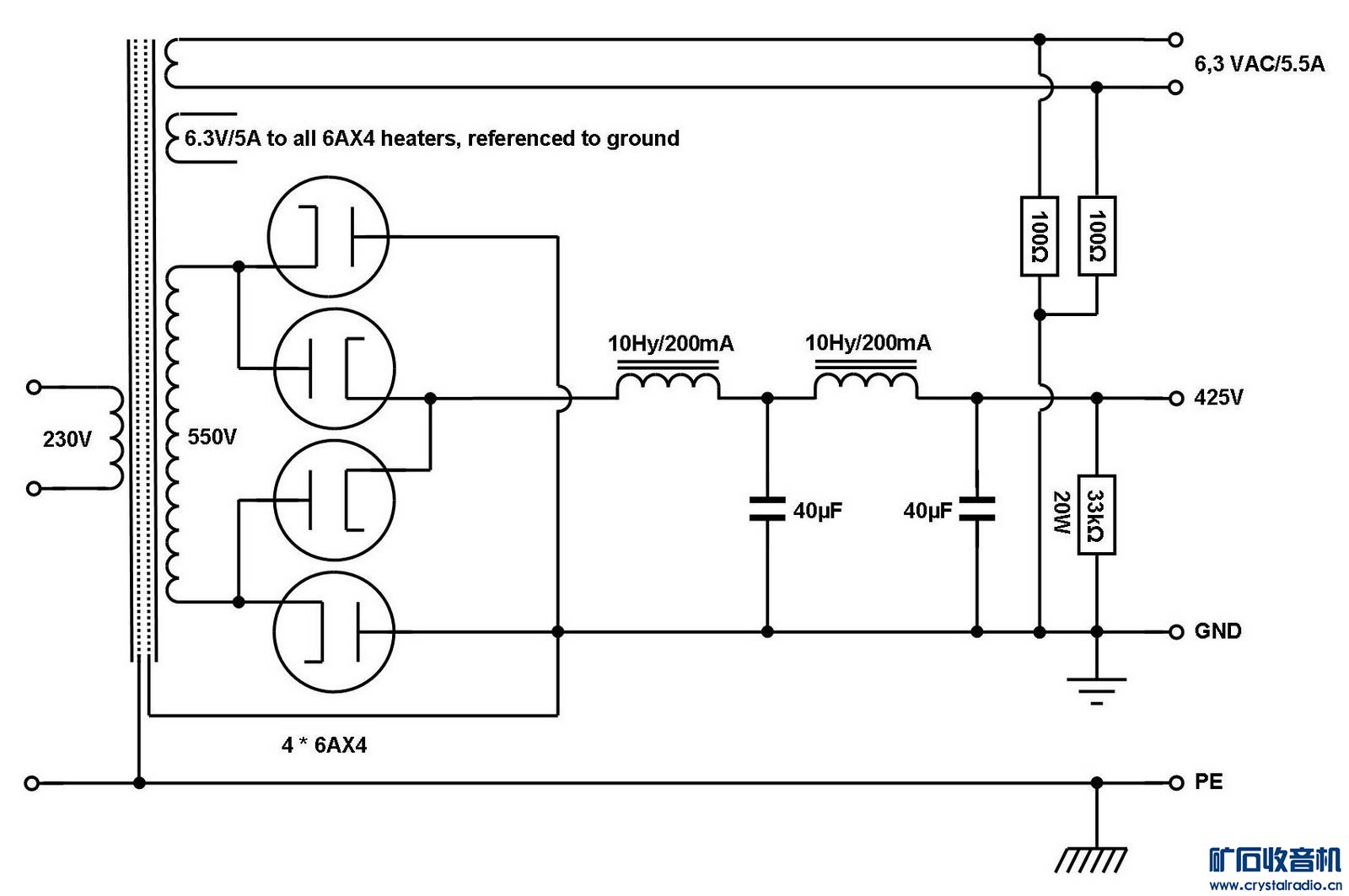

电子管桥式整流,会使电路变得复杂,而且整流管的压降增加一倍。得不偿失。
发表于 2021-4-15 14:02:20 | 显示全部楼层
电子管用桥式整流,光灯丝就会使功耗大很多,旁热式还好,但是效率不高,直热式变压器灯丝绕组又会增加,得不偿失。
对电子管来说,变压器做中心抽头的成本低于无抽头桥式整流的成本。

发表于 2021-4-15 15:11:26 | 显示全部楼层
你这电路的整流管,是特殊制造的,灯丝与阴极之间的耐压上千伏。
发表于 2021-4-15 15:24:17 | 显示全部楼层
电子管桥式整流电路过于复杂,灯丝消耗功率太大,电源内阻过高,得不偿失,不如全波整流简单可靠。
发表于 2021-4-15 16:00:43 | 显示全部楼层
抄来的图,不知实际如何
发表于 2021-4-15 16:55:27 | 显示全部楼层
用电子管和晶体管可以组成桥式整流,效果和电子管整流基本相同,由于电子管和晶体管是串联的,所以也消除了谐波干扰。
发表于 2021-4-15 17:34:02 | 显示全部楼层
ceceky 发表于 2021-4-15 16:00
抄来的图,不知实际如何
首先,你要买得到这种特殊的整流管,常见的整流管灯丝与阴极之间的耐压并不高,每个整流管需要独立的灯丝绕组,并且绕组要有良好高耐压绝缘。

发表于 2021-4-15 18:57:25 来自手机 | 显示全部楼层
hgrrr 发表于 2021-4-15 18:31
童鞋们啊,不是再说用电子管组成桥式整电路了,是在说有见过全波的整流管,像最常见的6Z4,但我们没见过一 ...
有不共阴的双整流管 比如6BY5 不过要做单管桥的话,至少需要三个大功率阴极和三个屏极,散热首先是个大问题。。。所以即使有桥,也是几个分立的管子实现的。
