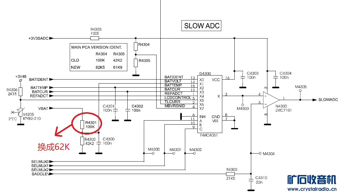

FLUKE 19X系列示波表改锂电后电量就是满电也只显示1格,而原来镍氢有5级电量显示。
主要是镍氢放电电压范围和锂电不一样。镍氢(11V-7V),锂电(8.4V-7V),7V以下关机。
所以需要调整送到MCU检测的电池电压尽量一致。
查看了电路找到电池分压网络,调整电阻阻值,完美解决,现在锂电充满电显示满格。

 楼主| 发表于 2021-4-14 15:33:22 | 显示全部楼层
JuncoJet 发表于 2021-4-14 15:28
这么改,低电不就不准了么,低电如果不警告的话,测量电压会偏高很多
您没看电路啊,现在8.4-7v之间有5级电量显示,您还需要什么警告??

 楼主| 发表于 2021-4-14 15:36:55 | 显示全部楼层
到最后一级电量(大概7.1V左右)系统会警告,系统低于7V会关机,这是软件设定,没法修改。其实在7V左右锂电还有20%左右电量。
