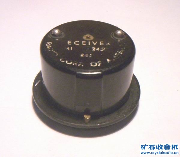

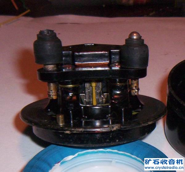

发表于 2011-6-9 22:17:25 | 显示全部楼层
请教新手这是什么耳机?谢!

发表于 2011-6-9 22:39:37 | 显示全部楼层
转帖子要加链接网址,初一看有DCM4500军用耳机的就不是新手,回想一下是麦老师的文章,转好帖为您加分!
