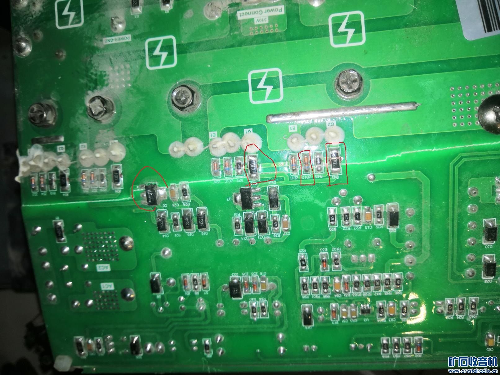

双功能的焊机,砸坏了!
主板一面断了,几个元件坏,
损坏元件:R41 上边标100 断, R45 标102断 ,ZD12断,R33 标100断,Q6 NPN PCB52脚断。

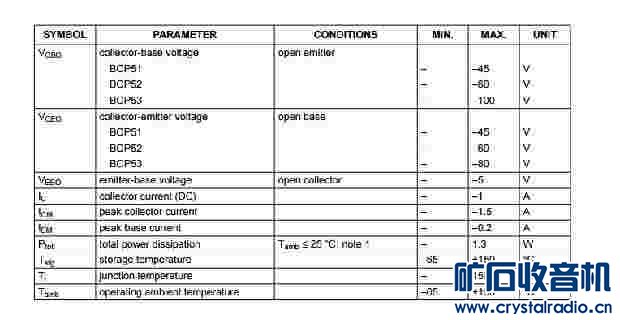

一:请教大家这个ZD12要买什么型号二极管代换,BCP52用什么管子代换(修笔记本)
二:标100电阻是不是10欧?可用什么代换。网上找不到与之相关电路图纸。难搞!
另外PCB板断处已飞线解决!!
发表于 2021-4-16 13:45:48 | 显示全部楼层
用D882     10欧电阻
