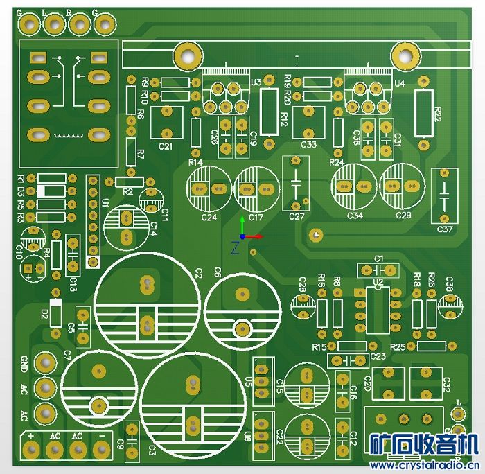

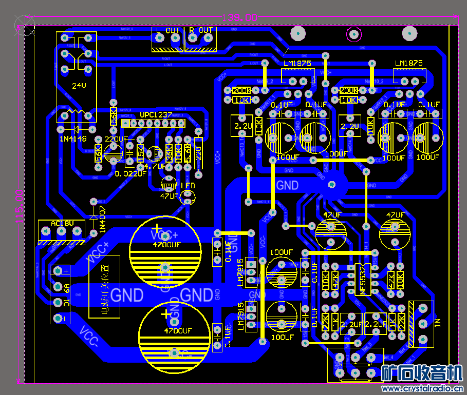

以前做的都是厂家推荐电路,感觉声音也不错,一直用了许多年。
时不时在网上看到别人在做GC经典版LM1875--说得天花乱坠,一直心痒痒的,终于在19年时忍不住了,趁着某打板公司做样板5元活动,做了一块10cm*10cm的板子。
至于说为什么要做得这么小,让元件排布,走线不完美。。。。。都是钱为上嘛,能省则省,节约为上!(好象这个跟玩音响是矛盾了。。。呵呵!)
虽然用料都是普通货,但实际声音没让人失望,放DJ音乐力度很足,推双8寸落地箱感觉也没有力不从心的样子,低音震撼,相当威猛!
中频的话,用来唱K,也完全没有破音,说明功率还是可以的(城市房价高,不是土豪,所以听音室较小,只有约10平方)
高频的话,受限于元件档次,以及音源水平(就电脑直出和手机)只能说不错,能很方便的听出来各种音源硬件的优劣:手机较差(用的国产入门手机),高低频很明显放不开,缩成一团。电脑输出较手机好一点,低音还是一错的,就高频毛噪,不耐听。IPAD的声音还而是个意外,整体声音还不错。
本底噪音部分,只有很小的“沙沙”声,要贴着球顶高音才能听到,交流声是一丁点也没有的,很干净。

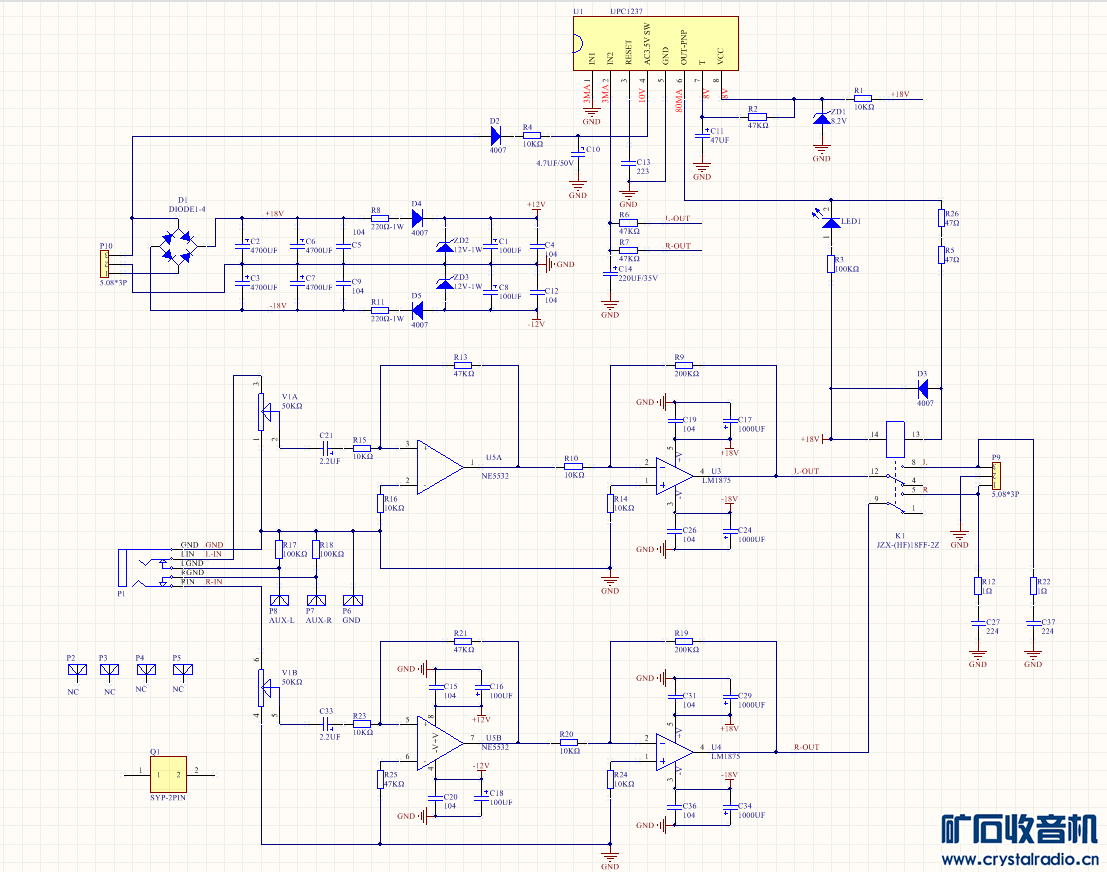

电路图及板图如下1-5,由于当时是只想验证下效果,布局走线就没有多用心,不完美之处,请大家包涵!

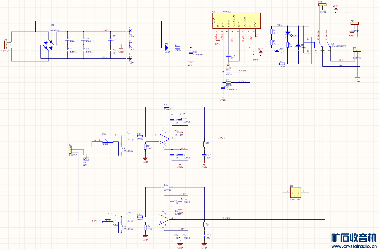

玩了一年,感觉有那一点沙沙声可能是前级运放的本底噪音,就想着不要前级试试,做了第二版本,如图6-10,
但噪音是消失了,贴着喇叭也基本听不到,但感觉低频没力度,高音毛噪,开大音量就死给你看,失真破单较明显。。。。。。

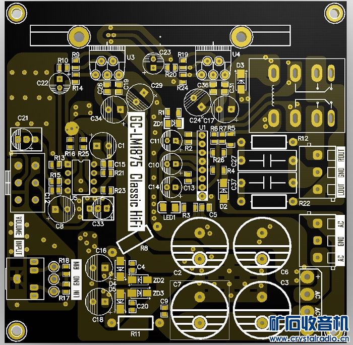

又玩了一年,前几天开始重新设计原理图,尝试前级运放也采用GC的输入方法,不知是否可行,正在排板中,先开贴跟音友一起分享,效果如何,到制作完成再更新。如11-15图。
附件一为第一次的原理图,2为第二次,3为第三次,也就是现在在做的。有什么不完善的地方,欢迎批评指正!

补充内容 (2021-4-21 17:30):
初步发现C18电容极性反了,运放2/3脚,5/6脚反了,原是想用反相输入的,但在修改时不小心,正反相搞错了,变成正反馈,抱歉啊,各位!
补充内容 (2021-5-29 10:32):
PCB图在22楼

发表于 2021-4-19 11:50:54 | 显示全部楼层
丝瓜侦探 发表于 2021-4-19 11:34
不要多想了,只是指本底的“沙沙”声,降低到基本不可闻的程度,实际上使用,没人会拿耳朵贴着 ...
“零噪声”的说法太夸张了,放大器信噪比再高也是有本底的。啥叫“基本不可闻的程度”?用数字表示出来比较令人信服。
建议用数字表的交流档测量输出本底的幅度,在20Hz~20KHz的范围内,达到1mV以内算是比较好的了。
回复 支持 2 反对 0

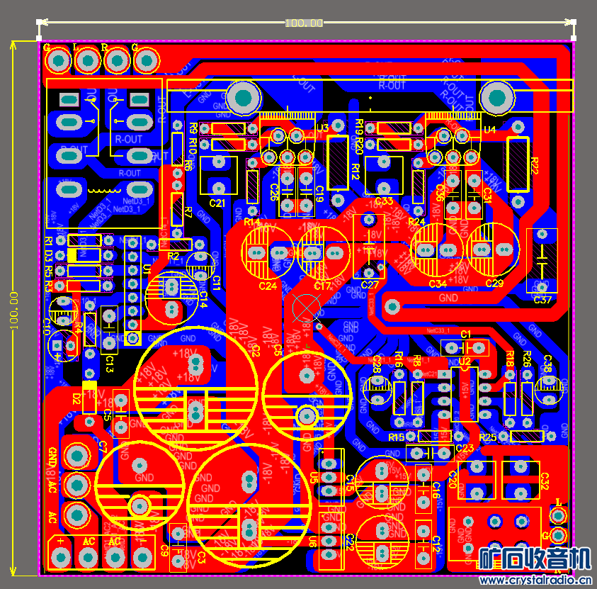

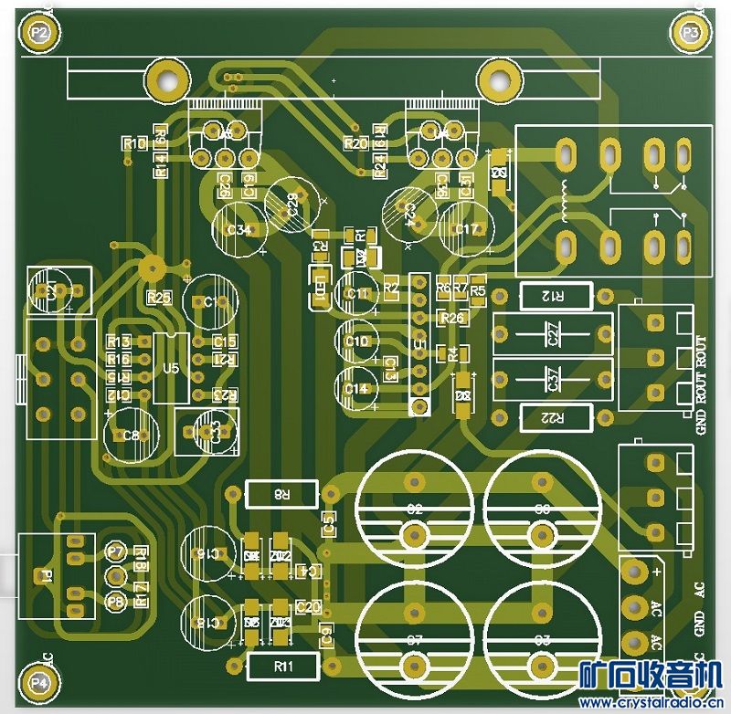

 楼主| 发表于 2021-5-29 10:31:23 | 显示全部楼层
PCB板文件说明如下:,双面板就是对应第一版的原理图,尺寸为100mm*100mm,做成这个尺寸是省钱,并不是最优化(现在样板打样厂还有5元5块一款)。
第二版本因为取消了前级运放,虽然本底噪声贴到喇叭也基本不可闻,但用手机或者电脑直推,阻抗不匹配,造成增益不足,量感不太好,所以不建议使用,除非有前级放大器。
第三版本因为疏忽,新做封装出错,导致做错了运放的正反相,暂不管它了。
为了方便某些不具备打样条件的坛友自制PCB,特找来一个网上找来的类似原理图和功能的单面PCB文件,我没验证过,有需要的自行对比下铜泊走线。对应的是单面板,没原理图。
双面板图
单面板图
第一版原理图对应PCB文件
GC-LM1875-双面板-长100mm宽100mm.rar (42.29 KB, 下载次数: 743)
网上找的类似单面板PCB
GC-LM1875-单面板-长139mm宽115mm.rar (28.16 KB, 下载次数: 667)

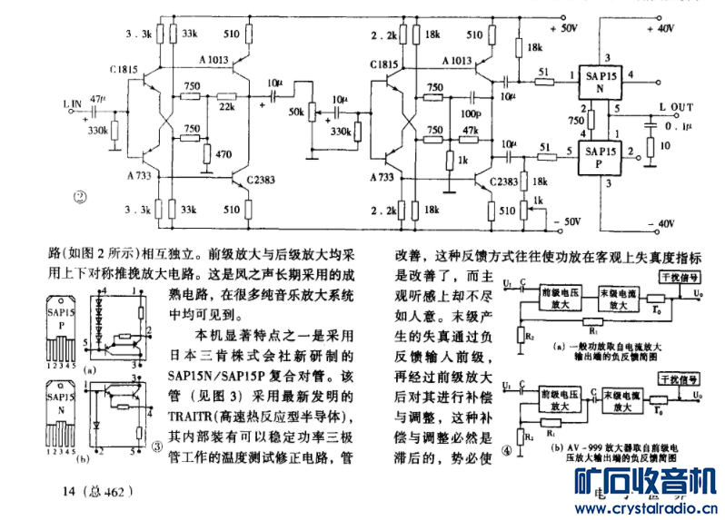

有了它,我的凤之声AV999都不用了(1999年的产品,120W+120W,700W变压器,功率和声音还是很好的,只是每次开机默认是杜比环绕模式,不喜欢,每次要手动切换到直通模式)
个人感觉是在声压上可能会稍低点,其它各方面都不弱,甚至各有千秋,并不因为功率小这么多这不行,实际听感足够日常使用。
同时也附篇“电子世界”对这个AV999功放的文章让大家对比参考下,让大家直观的知道,小IC也能做出不俗的效果!
