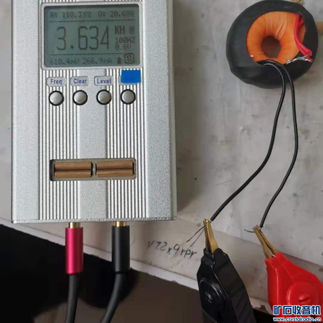

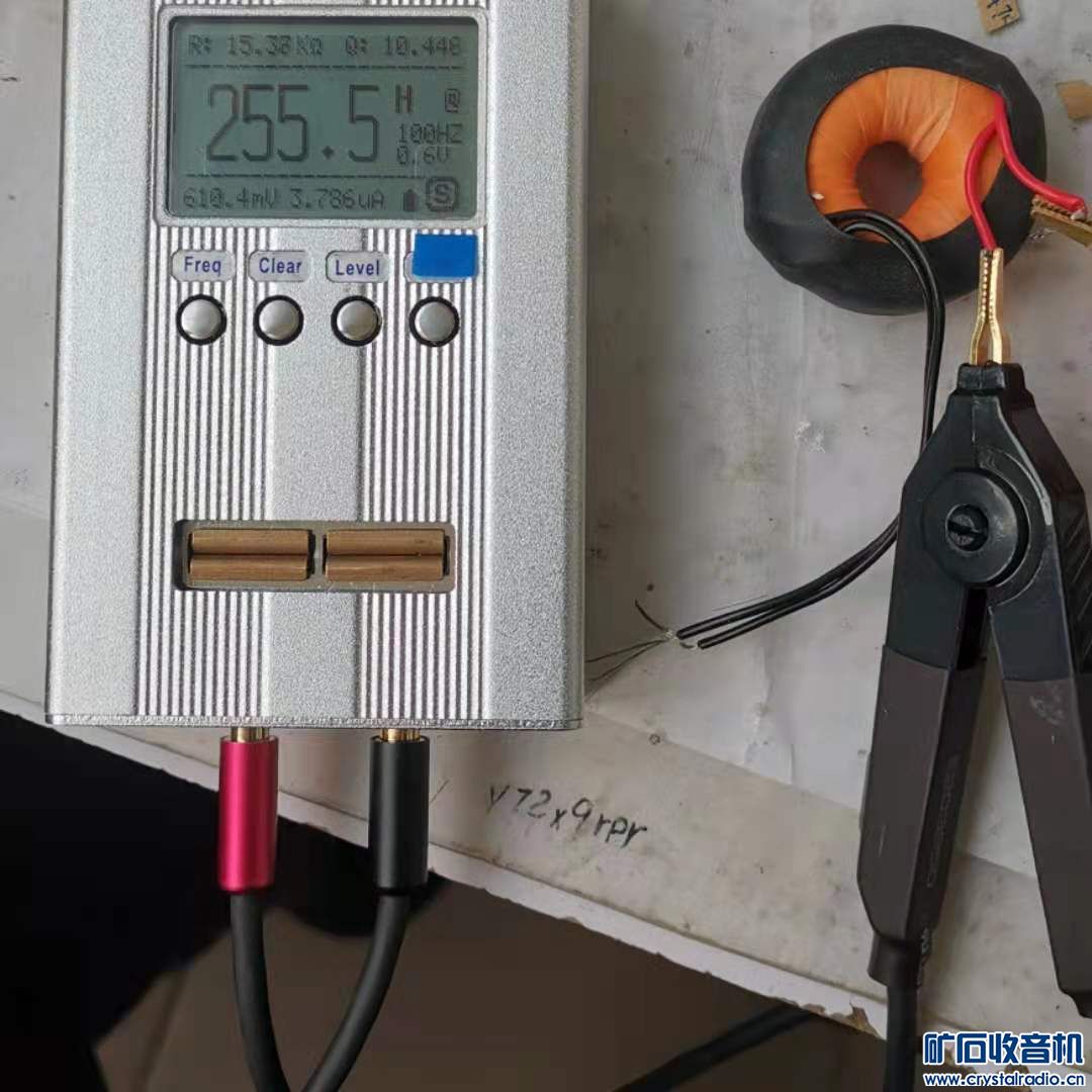

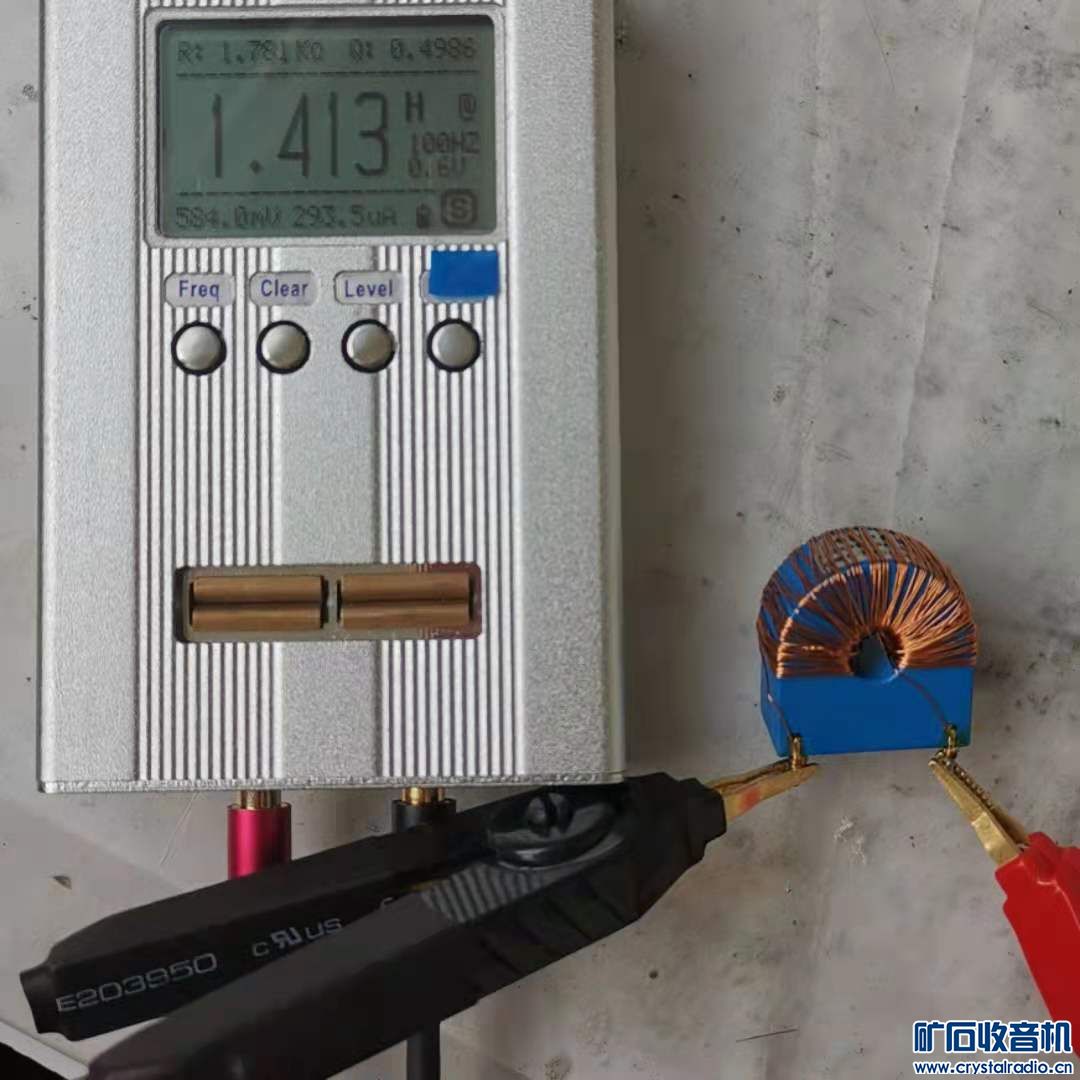

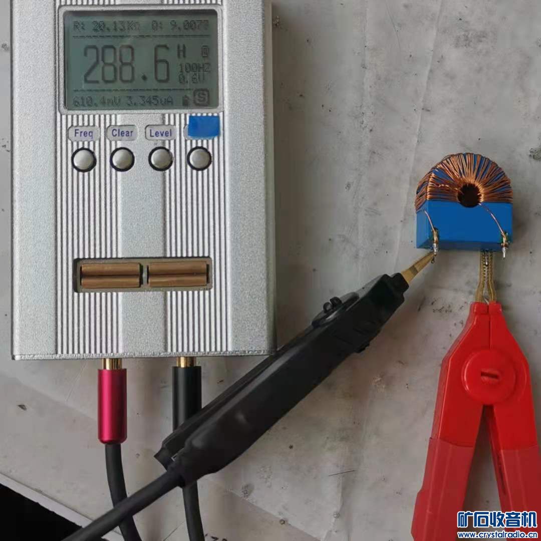

超高阻抗变换器实测的电感

非常好的实际测量数据。能分享一下所用的电感表的型号吗?

老虎哥01老师好,LCR型号LQ-9101。

电感表看着高级货

多少圈?请给个数据。

宝上找的,可以参考一下。

具体数据不详,前几天交易区买的,找找可能还有。

磁环线圈的电感量确实很高,我绕了200匝接矿机,声大而且听上去低音非常丰富。
从200匝加1000赫正弦电压,再用万用表测磁环两端线圈的电压有效值,估算出次级约为5200匝。

郭老师好,有没有测100匝的电感是多少哦?

魏老师好!没条件测试,手上表只能测到20M。

这表牛逼,我的只能测到2000H

我也是为了测量大电感刚入手的,做个参考,测量小电感、电容和手里的其他电桥相比精度还好。
