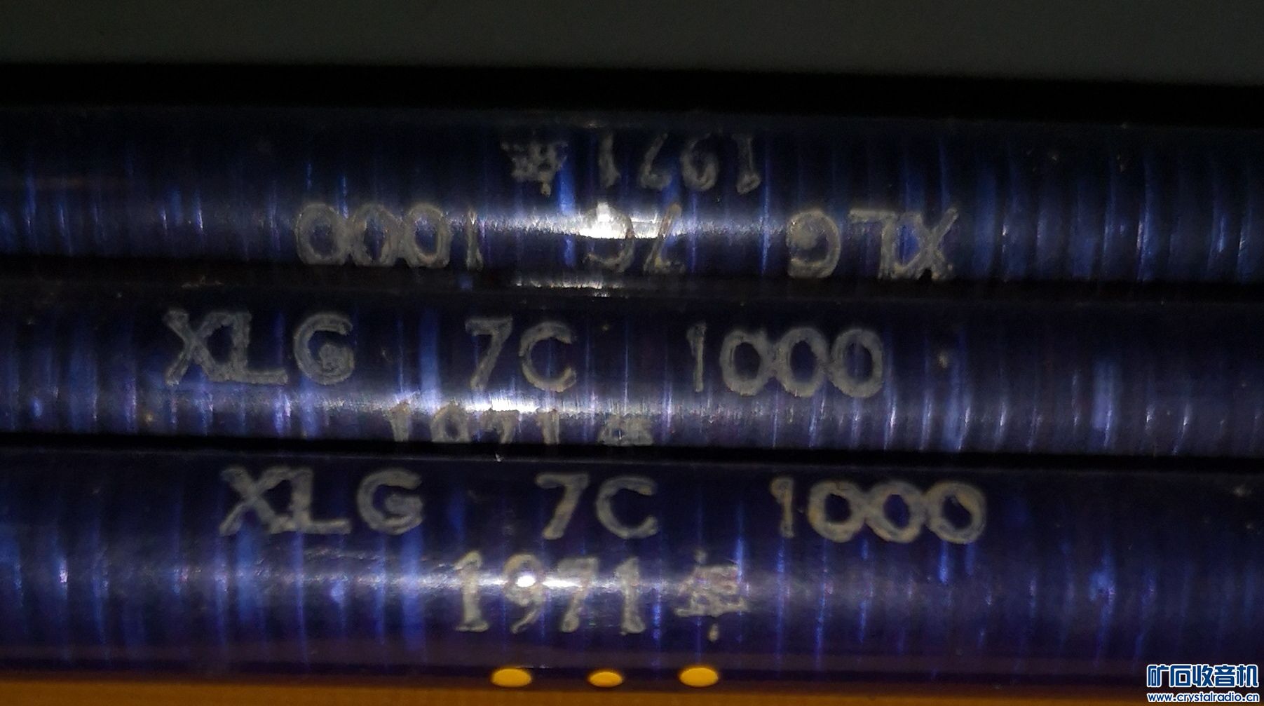

justmexx 发表于 2021-4-12 12:16
非常感谢,原来是个二极管。不知为什么,一看到这东西能和紫药水联系起来。

ZQ—0.1/0.3旁热式氧化物阴极充氩气闸流管。用作弛张振荡器,现在有可控硅它什么用途也没有了。
硒柱用于高压小电流整流,性能不如硅柱。现在有1N4007(1KV1A)串联,它什么用途也没有了。

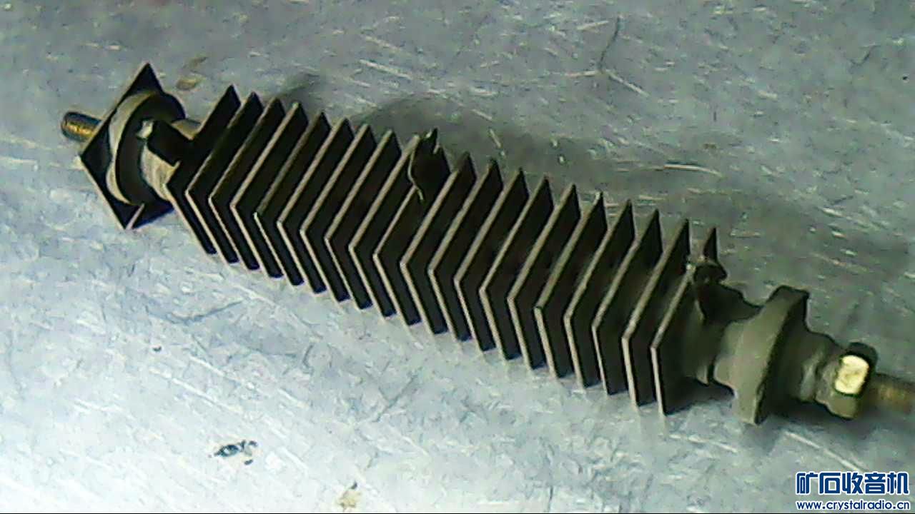

发表于 2021-4-12 15:04:21 | 显示全部楼层
硒堆,机床上用的,现在有硅整流二极管。它就没用了,玩收音机制作还可以用,但是你这个体积有点大。
