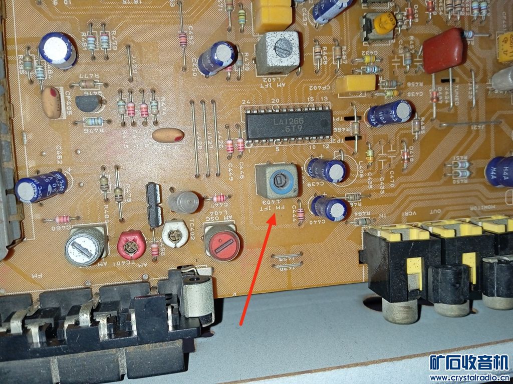

一块功放收音板,FM收不到电台,LA1266收音芯片外接的监频中周是图中箭头所指这个吗?接芯片5-6脚
请不吝赐教!谢谢!

以前爱华组合音响FM收不到电台,换了监频中周里面的68P电容就可以了。
爱华组合里面的监频中周就是这样的蓝色标志。

发表于 2021-4-12 17:31:08 | 显示全部楼层
我来打破0回复。
就是这个中周。

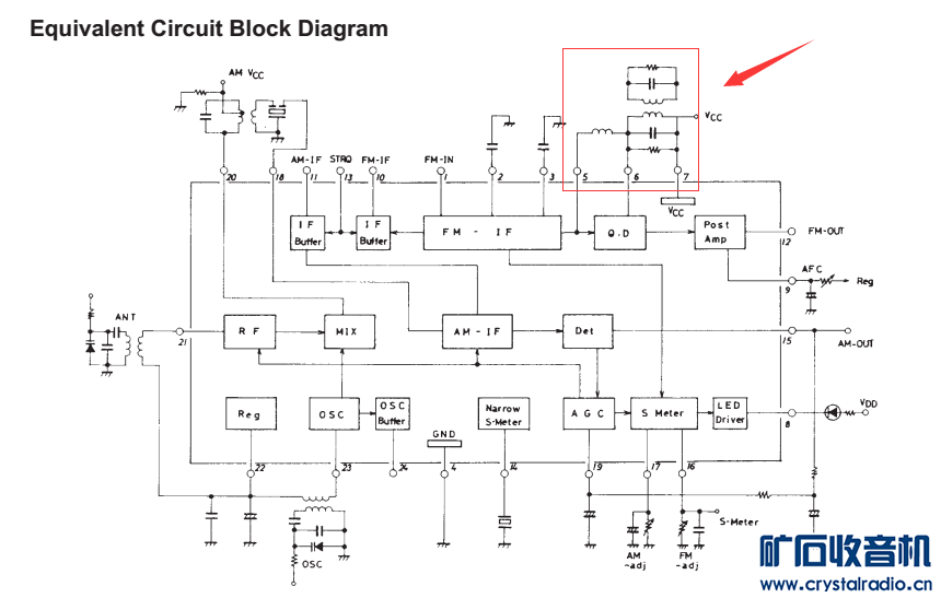

发表于 2024-6-16 20:27:05 | 显示全部楼层
最近在搞收音板,学习一块合并功放板,IC就有LA1266,查相关帖子刷到这里
LA1266相关的都是讲双中周,下图是板子IC相关图片
对应的原理图也是两个中周
