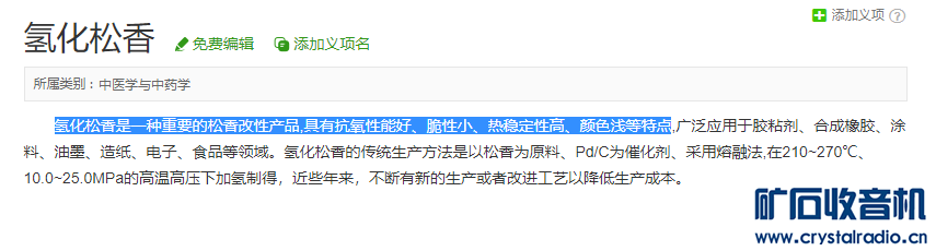

我用过最好用的松香是淘宝买的:水白松香(高级氢化松香)。对于焊接来说,最重要的是抗氧化性好,热稳定高.

用工业的纯松香比较好,就是那种白色的氢化松香,杂质少,不容易变黑
