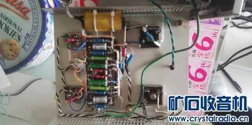

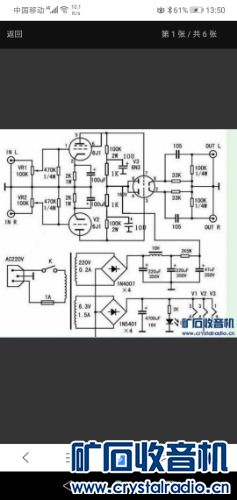

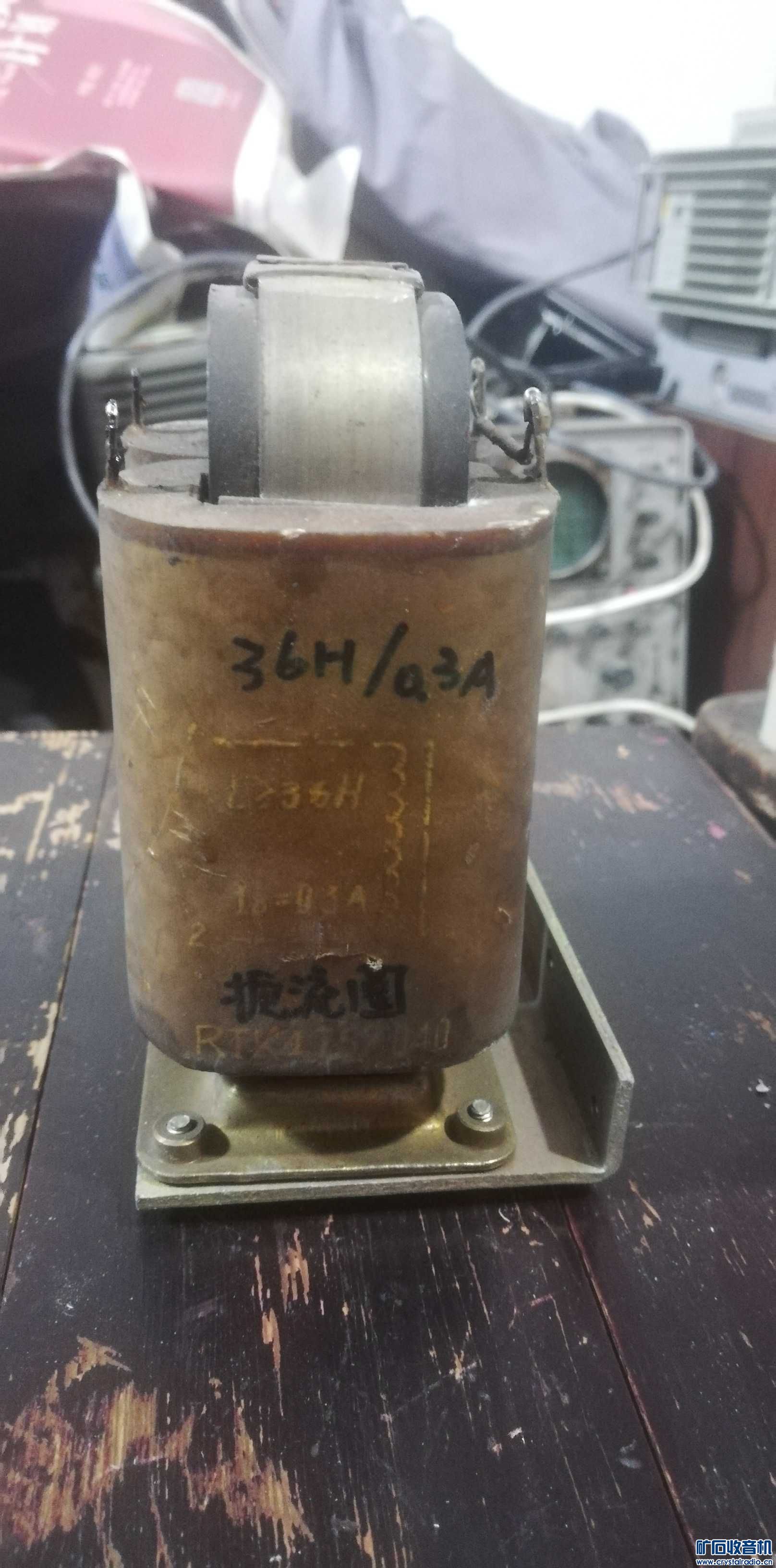

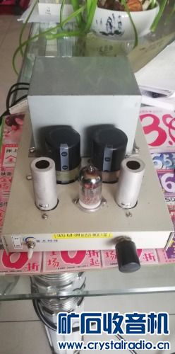

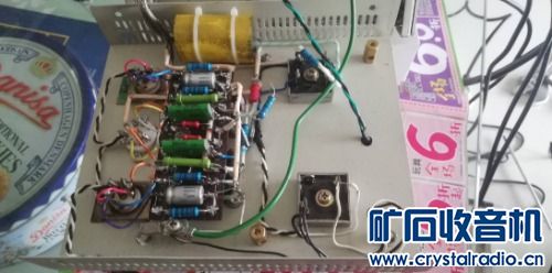

各位老师给看看,用这些材料制作6p1dd单端可行吗?
 楼主| 发表于 2021-4-11 16:18:48 | 显示全部楼层

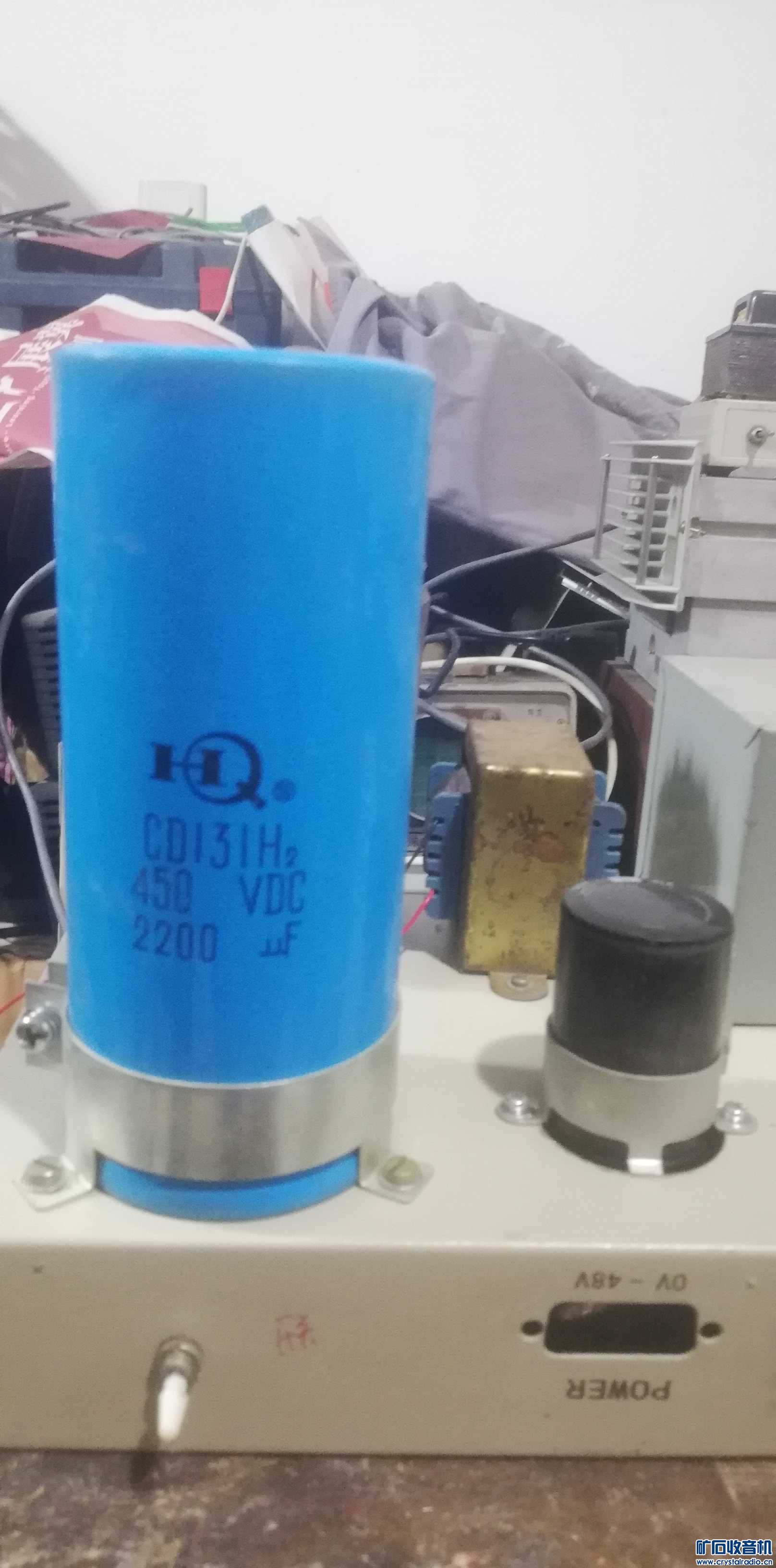

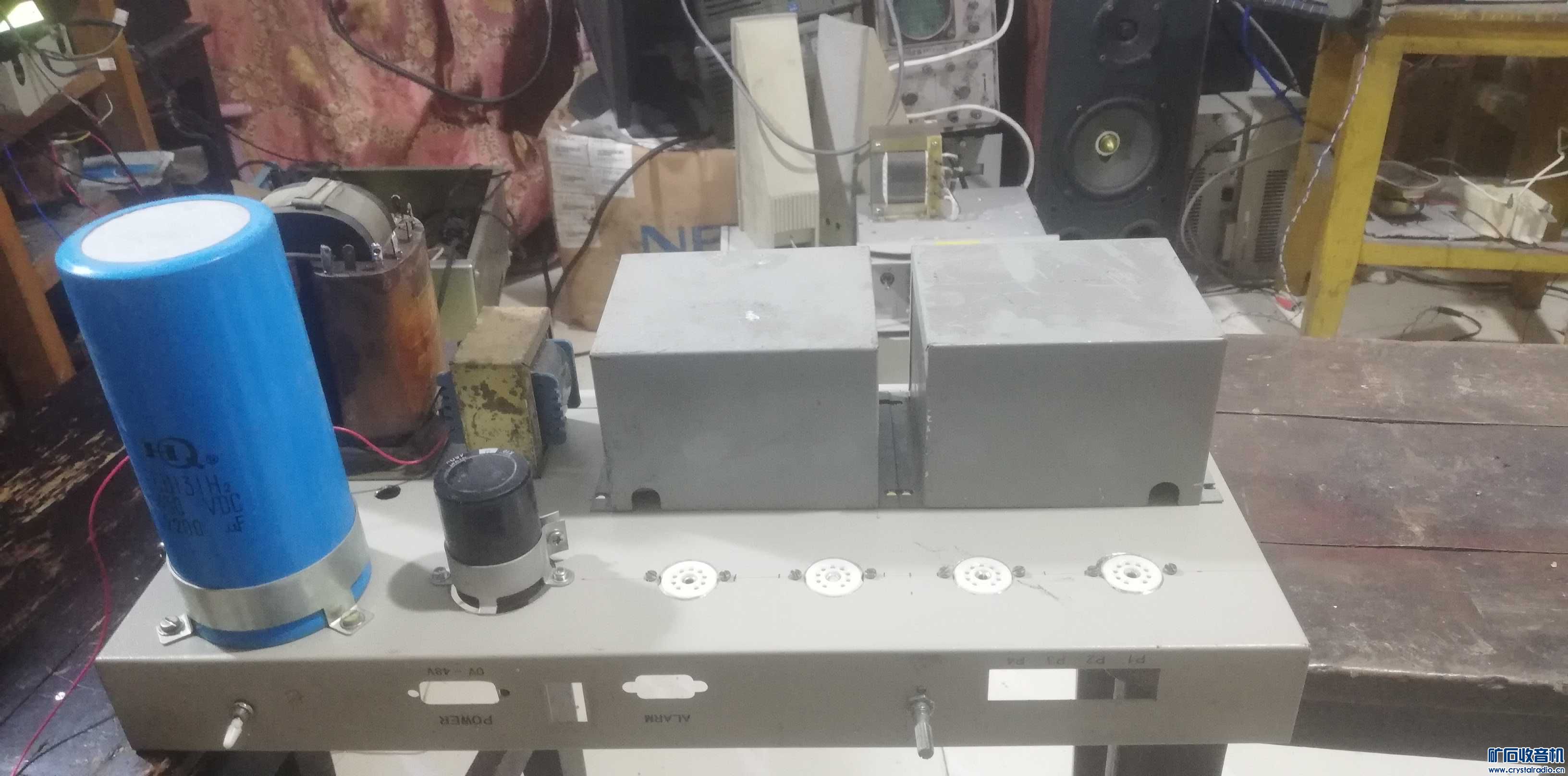

50A/1000V的桥堆,450V2200UF的滤波电容,36H0.3A的厄流圈,电源变压器6V/3A,215V/0.25A
发表于 2021-4-11 16:18:49 | 显示全部楼层
太大了,一般一、二百,用这么大扼流圈感觉几个微法就行

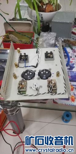

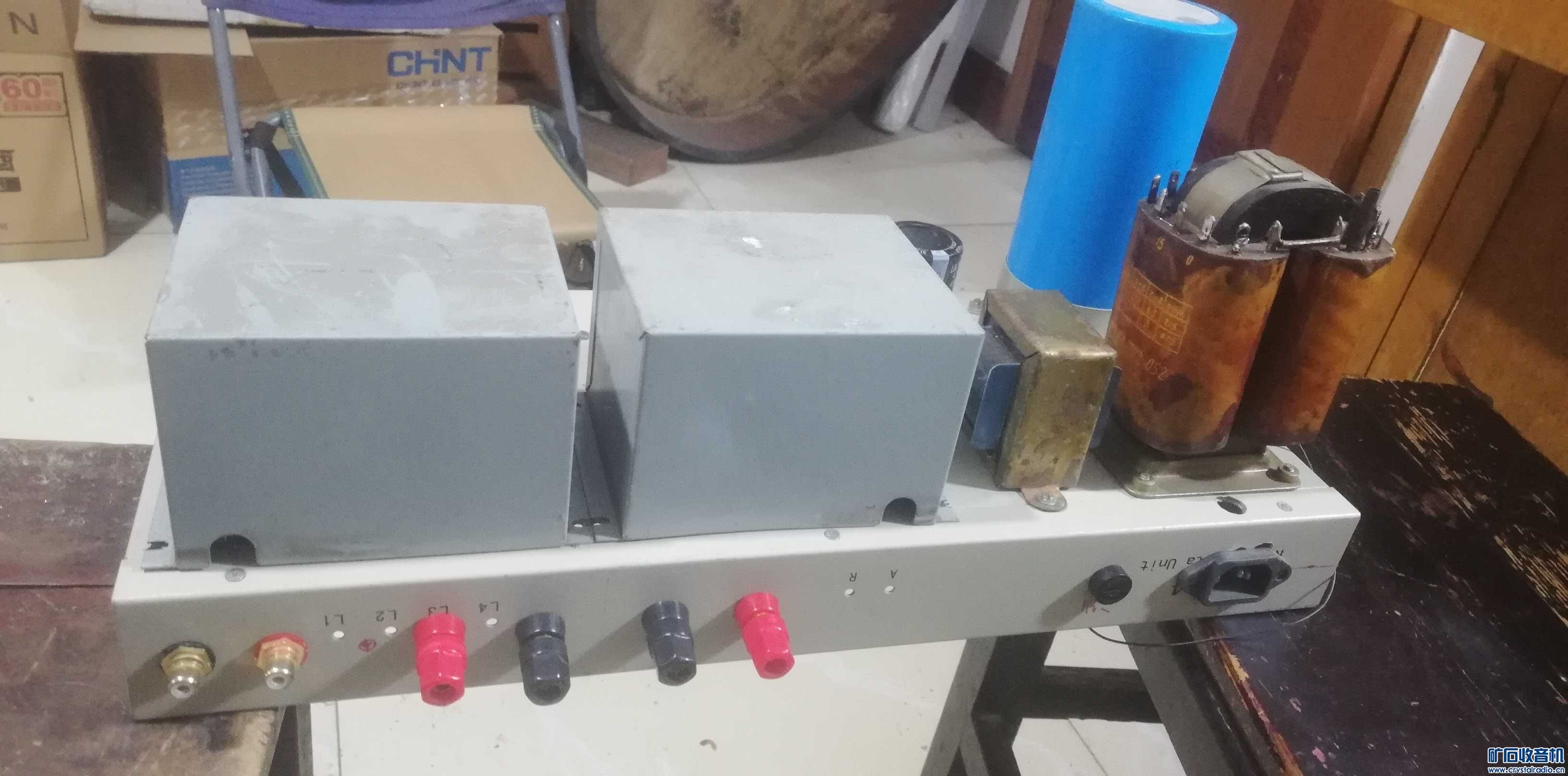

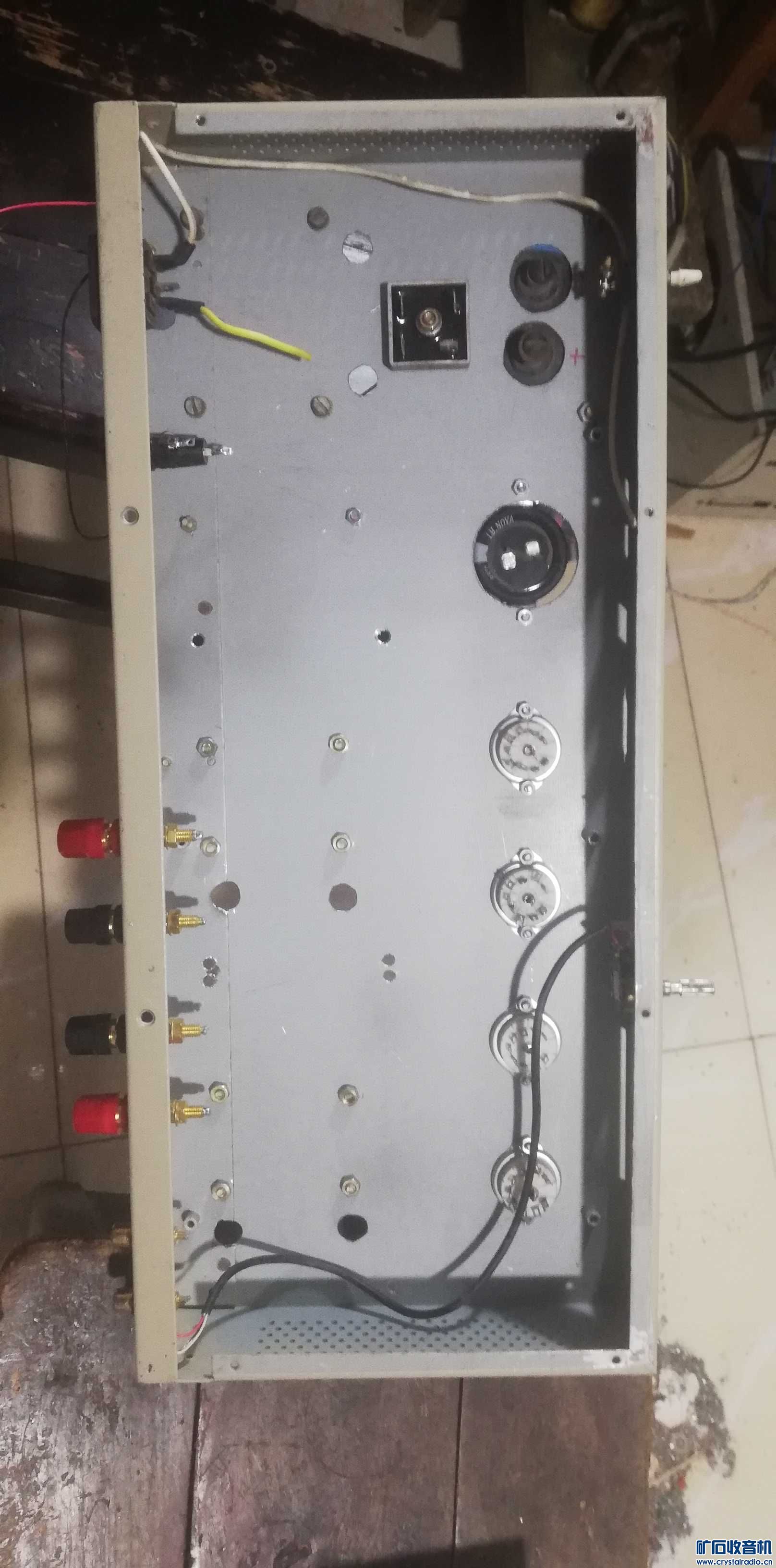

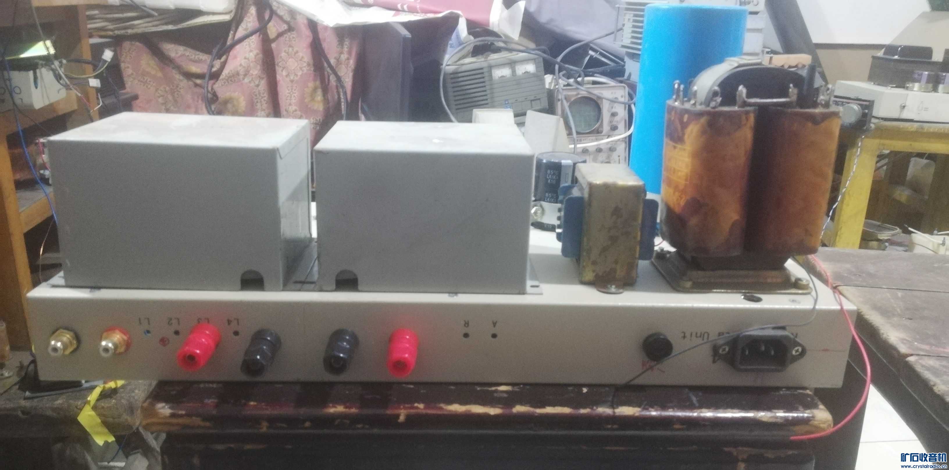

 楼主| 发表于 2021-4-11 16:20:22 | 显示全部楼层
下面几张照片怎么莫名其妙的出来啦、
发表于 2021-4-11 16:22:00 | 显示全部楼层
发表于 2021-4-11 16:22:32 | 显示全部楼层

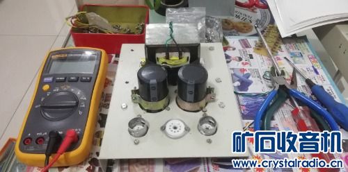

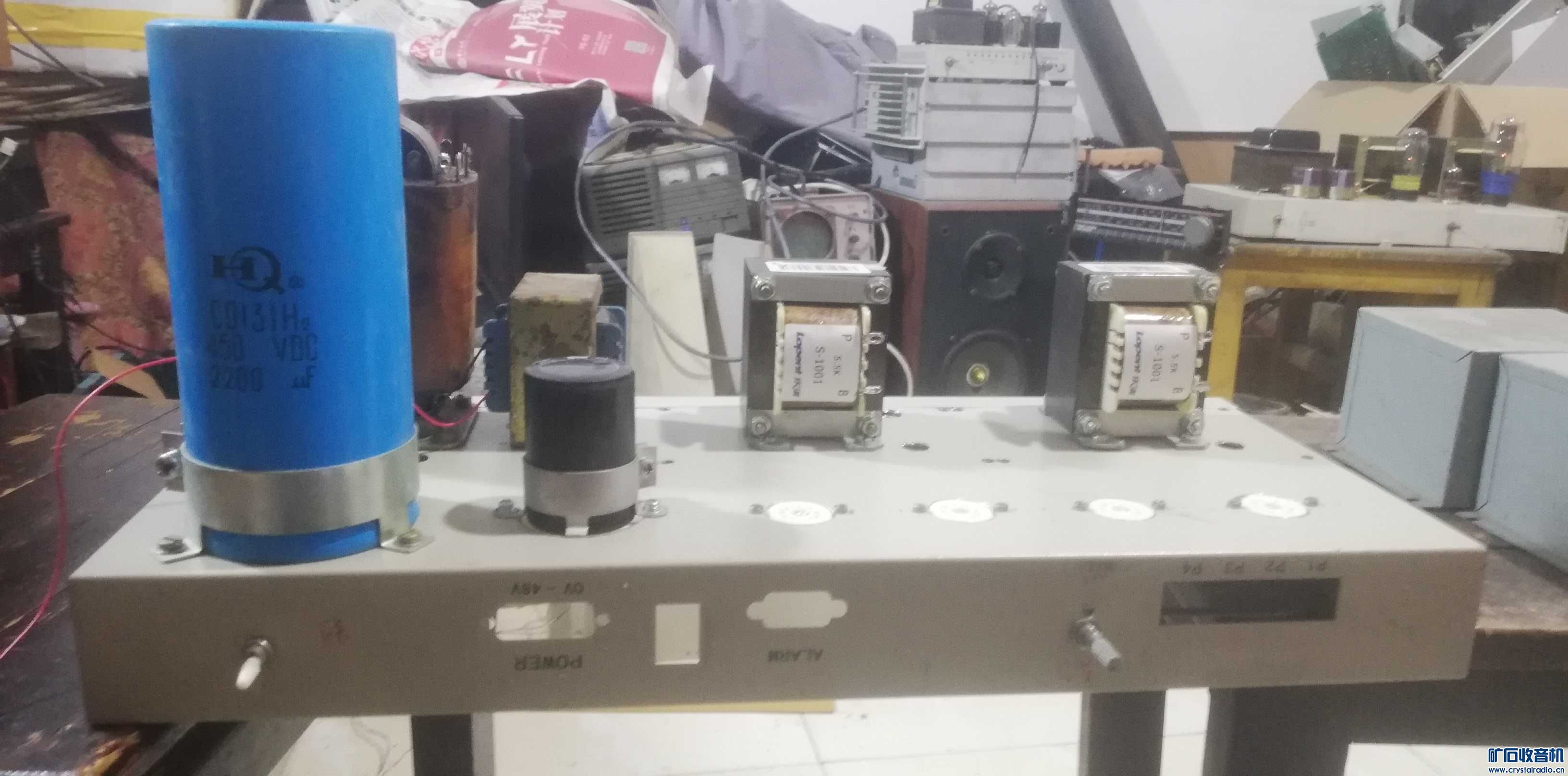

整流滤波电路的用料确实很夸张
发表于 2021-4-11 16:23:36 | 显示全部楼层
为什么要用这么大的电容。。
发表于 2021-4-11 16:24:49 | 显示全部楼层
此胆机寿命堪忧……
发表于 2021-4-11 16:24:57 | 显示全部楼层
电子管功放由于电流小,用不了这么大的滤波电解。
 楼主| 发表于 2021-4-11 16:32:40 | 显示全部楼层
都是现成的材料,就想夸张点看看效果
发表于 2021-4-11 16:42:32 | 显示全部楼层
应该不错!
发表于 2021-4-11 16:43:01 | 显示全部楼层
滤波电容容量过大并不见得就好,开机的电流冲击大到是其次,关键是关机后,管子灯丝很快冷却,而阳极高压还会维持一段时间,高压电场强制从冷却的灯丝拉出电子,对管子的寿命没有好处。
 楼主| 发表于 2021-4-11 16:49:10 | 显示全部楼层
lhjacc 发表于 2021-4-11 16:45
超过200uf就算大了,电子管电源滤波电容并非越大越好,太大反而会对电子管寿命有致命影响~
可不可以先关高压,等几分钟后再关低压
 楼主| 发表于 2021-4-11 16:59:22 | 显示全部楼层
lhjacc 发表于 2021-4-11 16:57
可以是可以,但这样做有什么好处呢?音质和功率都不会有什么提升,怎么看都是弊大于利!
就是有点好奇,看看效果如何
发表于 2021-4-11 17:02:17 来自手机 | 显示全部楼层
楼主这滤波部分,给石机使用都绰绰有余。。L C过大,上电之后可能出现振荡,B+出现较大的瞬时电压/电流,反而对机器不利!
