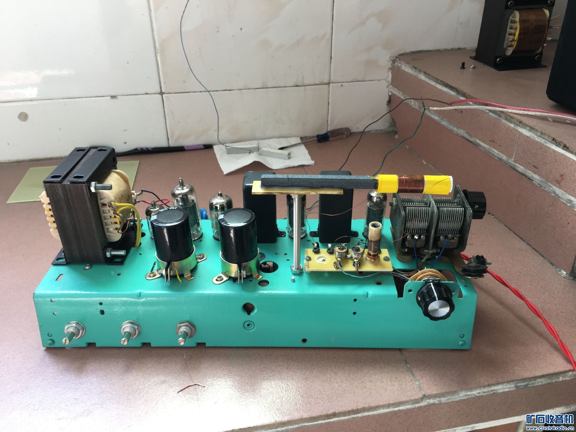

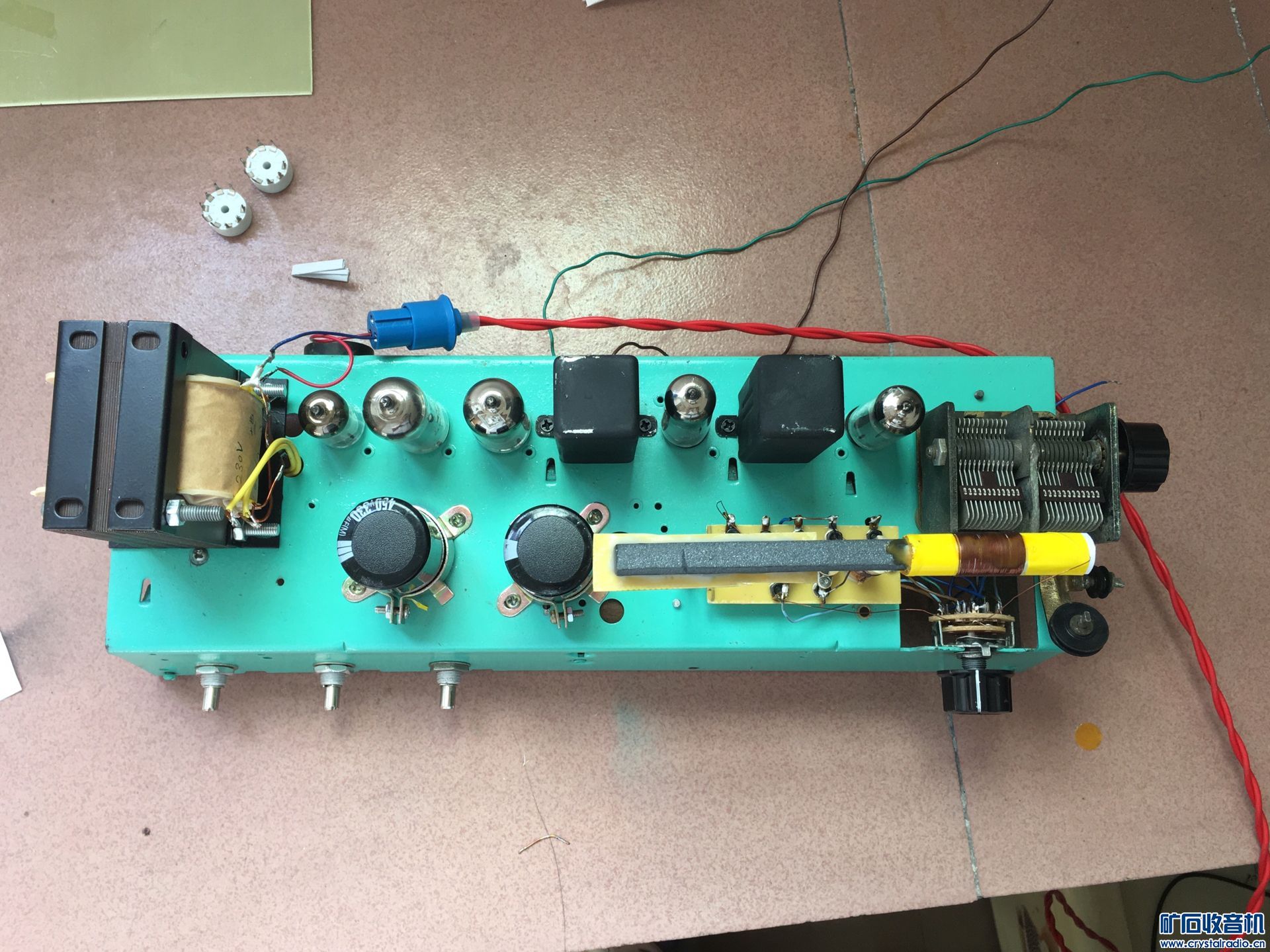

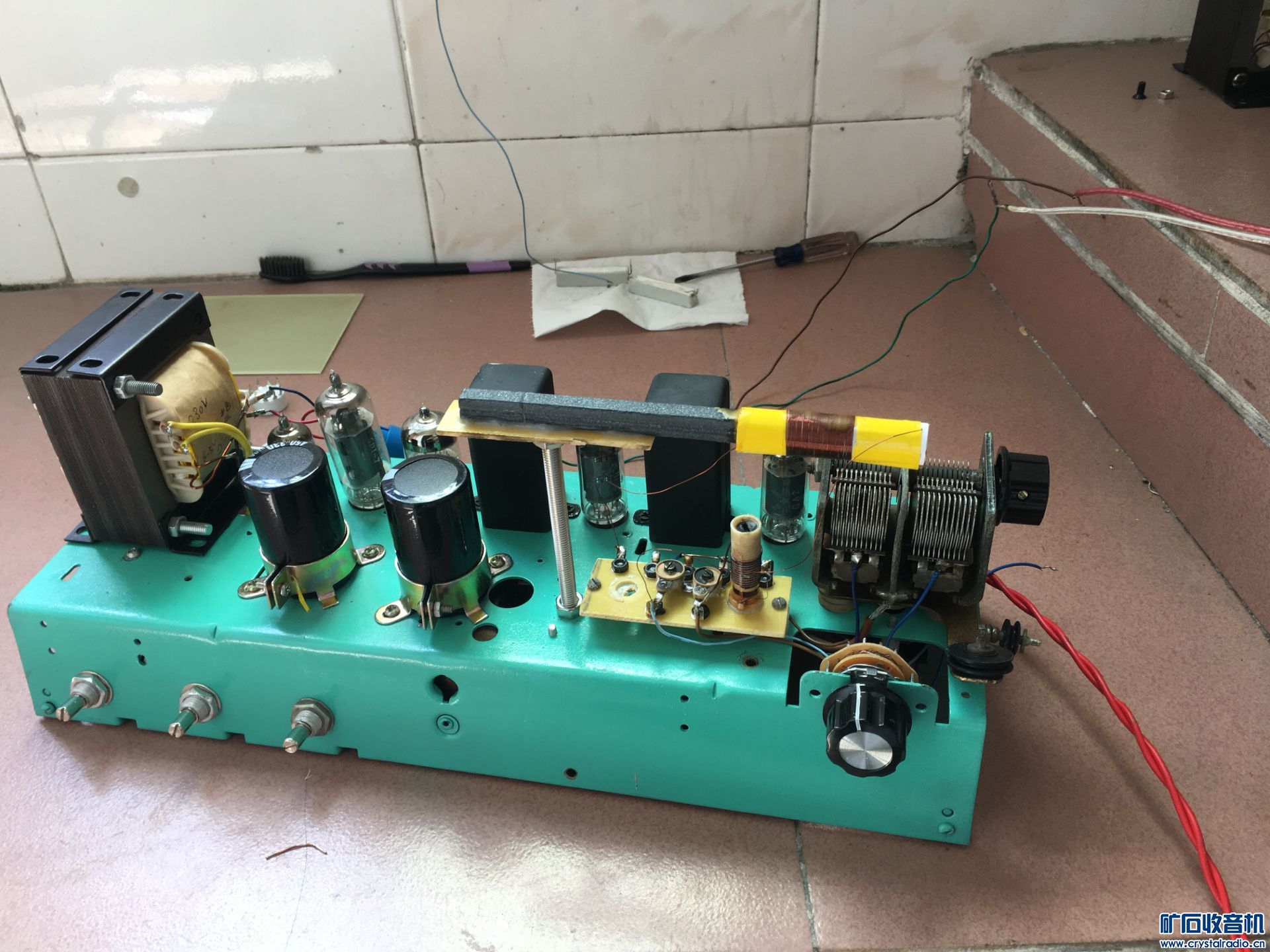

中波改成磁棒天线效果明显增强

原来不是磁棒天线吗?
 楼主| 发表于 2021-4-11 15:25:24 | 显示全部楼层
朽木粪土 发表于 2021-4-11 15:12
原来不是磁棒天线吗?
711-2不是-3就是
发表于 2021-4-11 15:28:32 | 显示全部楼层
绕制数据几何?
 楼主| 发表于 2021-4-11 15:30:08 | 显示全部楼层
原来不是磁棒天线吗?
711-2不是-3就是
 楼主| 发表于 2021-4-11 15:32:59 | 显示全部楼层
psm4839 发表于 2021-4-11 15:28
绕制数据几何?
55T左右。zzz你的帖子长度不符合要求
发表于 2021-4-11 15:33:58 | 显示全部楼层
哦,还真没见过-2.
发表于 2021-4-11 15:37:00 | 显示全部楼层
漆包线选择多大的?
发表于 2021-4-11 15:44:53 | 显示全部楼层
40多年前就改了,红灯711本来就是返祖产品,国内磁棒60年代就有了。
-3还没有磁棒,-4是-2的磁棒版,-5是-3的磁棒版。
 楼主| 发表于 2021-4-11 15:59:18 | 显示全部楼层
psm4839 发表于 2021-4-11 15:37
漆包线选择多大的?
0.3左右。z z你的帖子长度不符合要求
发表于 2021-4-11 16:14:05 | 显示全部楼层
管座应该都换。用瓷管座。
发表于 2021-4-11 16:32:14 | 显示全部楼层
瓷管座比原来的略大点,要扩孔吧
发表于 2021-4-11 16:47:30 | 显示全部楼层
老天河纸质电解电容可能失效了!
发表于 2021-4-11 18:35:01 | 显示全部楼层
楼主将老机芯装饰的很好呀!
发表于 2021-4-11 18:42:08 | 显示全部楼层
把度盘和拉线调谐给去掉了,可能调台比较粗糙。
