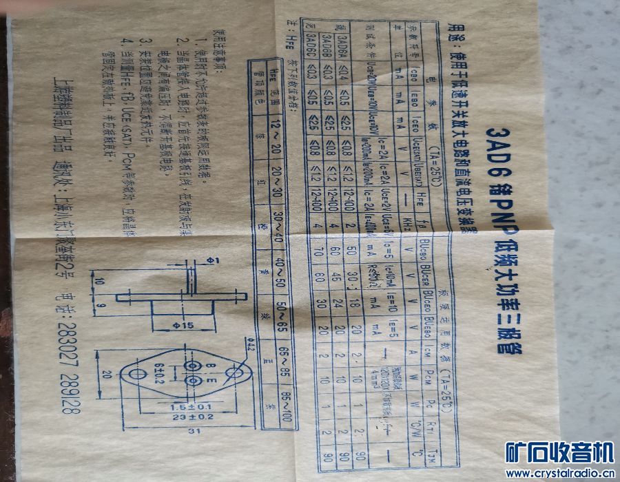

3AD6系列参数

我用过的使用3AD6的功放,即使是正品,较大功率长时间使用后,穿透电流会大幅增加。

3AD6的頻响只到4KHz。
3AD6的頻响只到4KHz。
有点掐头去尾了吧?
发表于 2024-9-15 01:27:21 | 显示全部楼层
早年的许多电影放映机就是用的3AD6(FK-162-15W)和3AD30( 飞虹牌V-15A)   2场电影放下来功放绝对没问题。音质刚刚的。
