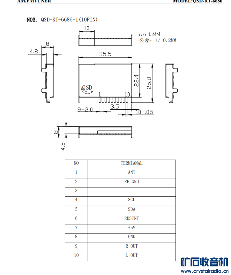

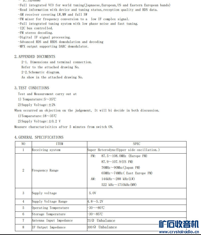

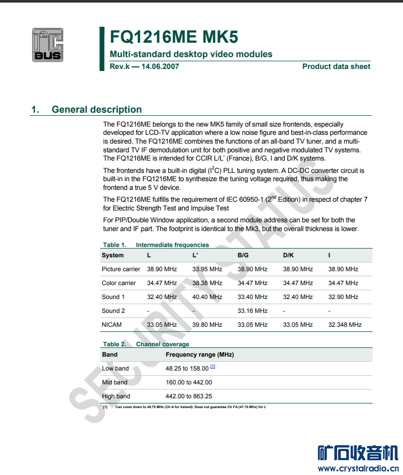

最近入手了两个高频头,想制作一款全波段接受机,但是不知道外围电路如何搭建,求各位老师指导
这是车机高频头
这是TV高频头
 楼主| 发表于 2021-4-10 15:24:13 | 显示全部楼层
补上车机头的图

楼主的这个高频头直接用的话要用单片机控制。
以前网上有几个制作的例子。硬件电路好找,就是程序难找!

使用ATMEGA8单片机的完整程序来了!
FI1256 AVR 控制程序.zip (2.75 KB, 下载次数: 81)

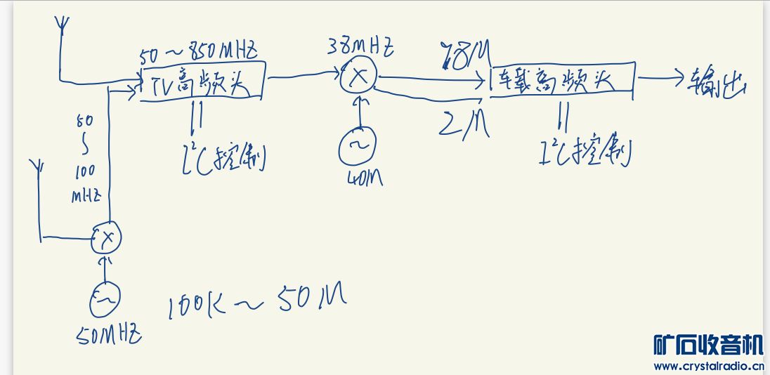

理论上都可行。但只有 广播频段 几乎24小时有 播音信号。

ly4443 发表于 2021-4-10 15:43
楼主的高频头,是IIC总线的控制方式。估计下面的图用不上。
谢谢老师!

初步方案

老师,请问您有TEF6686芯片的车机高频头的控制程序吗?
 楼主| 发表于 2021-4-14 18:19:26 | 显示全部楼层
老师,请问这是C51单片机还是STM32的程序
