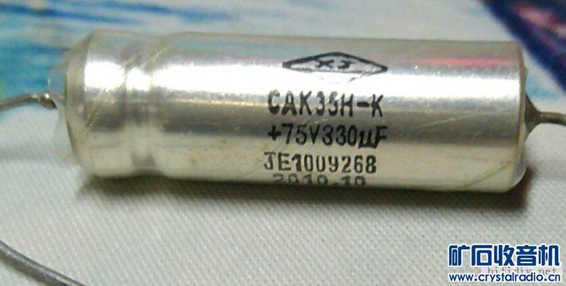

发表于 2021-4-11 05:12:59 | 显示全部楼层
我选用的2款阴极电容:
