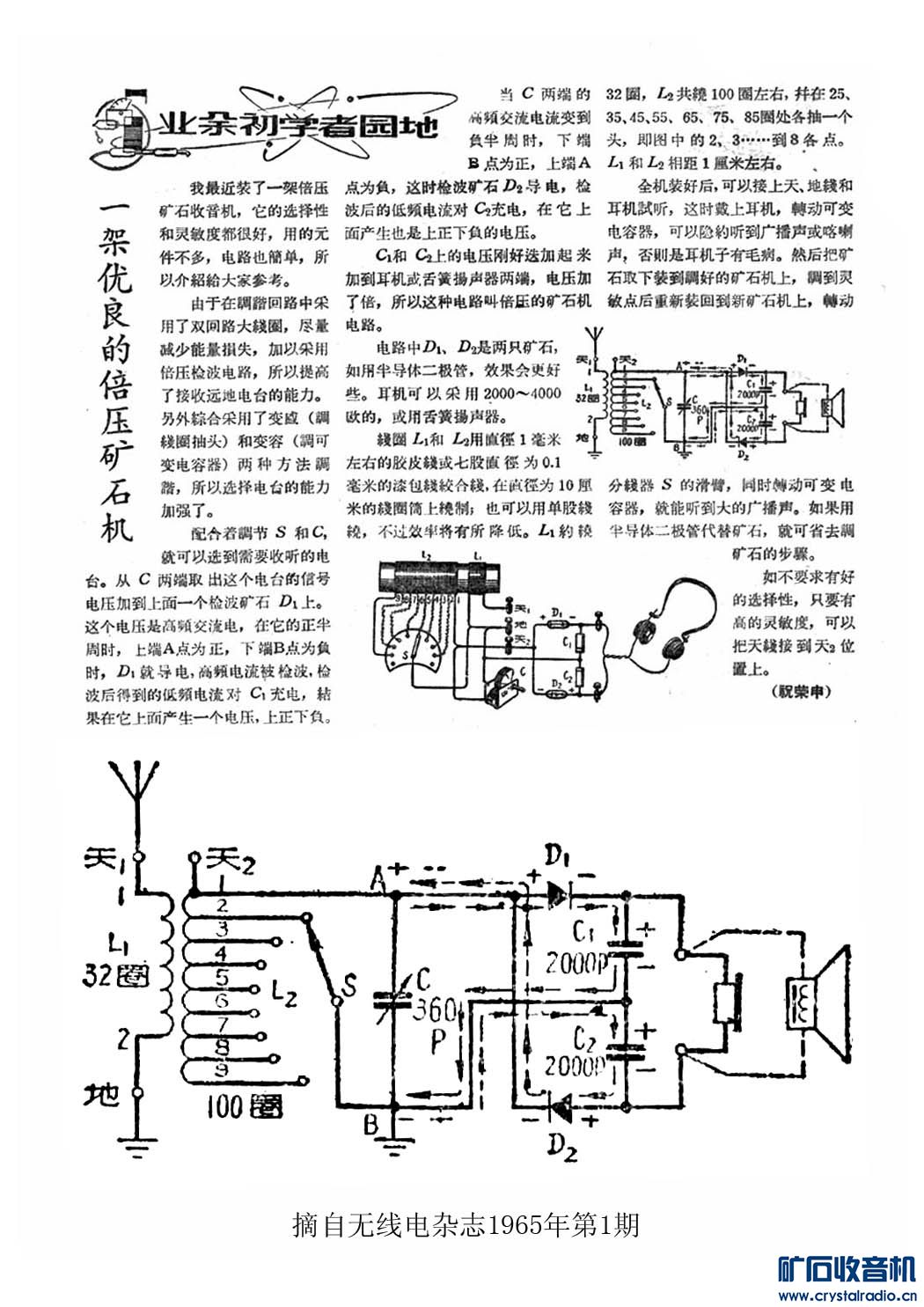

倍压矿石机(资料)

早年做过这个电路,不错的资料,有条件不妨一试。
发表于 2021-4-17 12:37:52 | 显示全部楼层
看到你的提倡,真是想试一试.....
发表于 2021-4-17 23:55:00 | 显示全部楼层
应该接两个喇叭才好,串联的中点接两旁路电容的中点。
