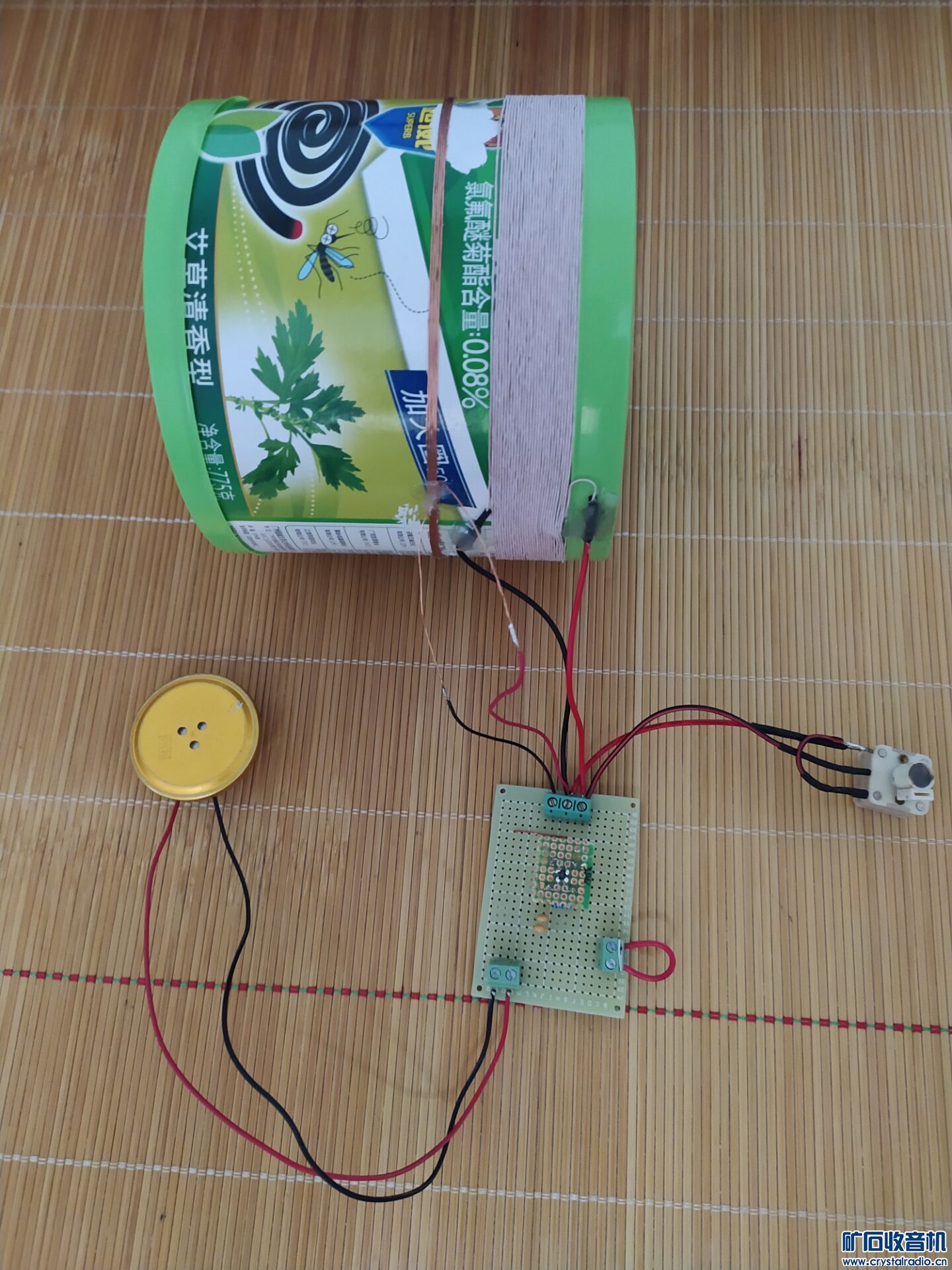

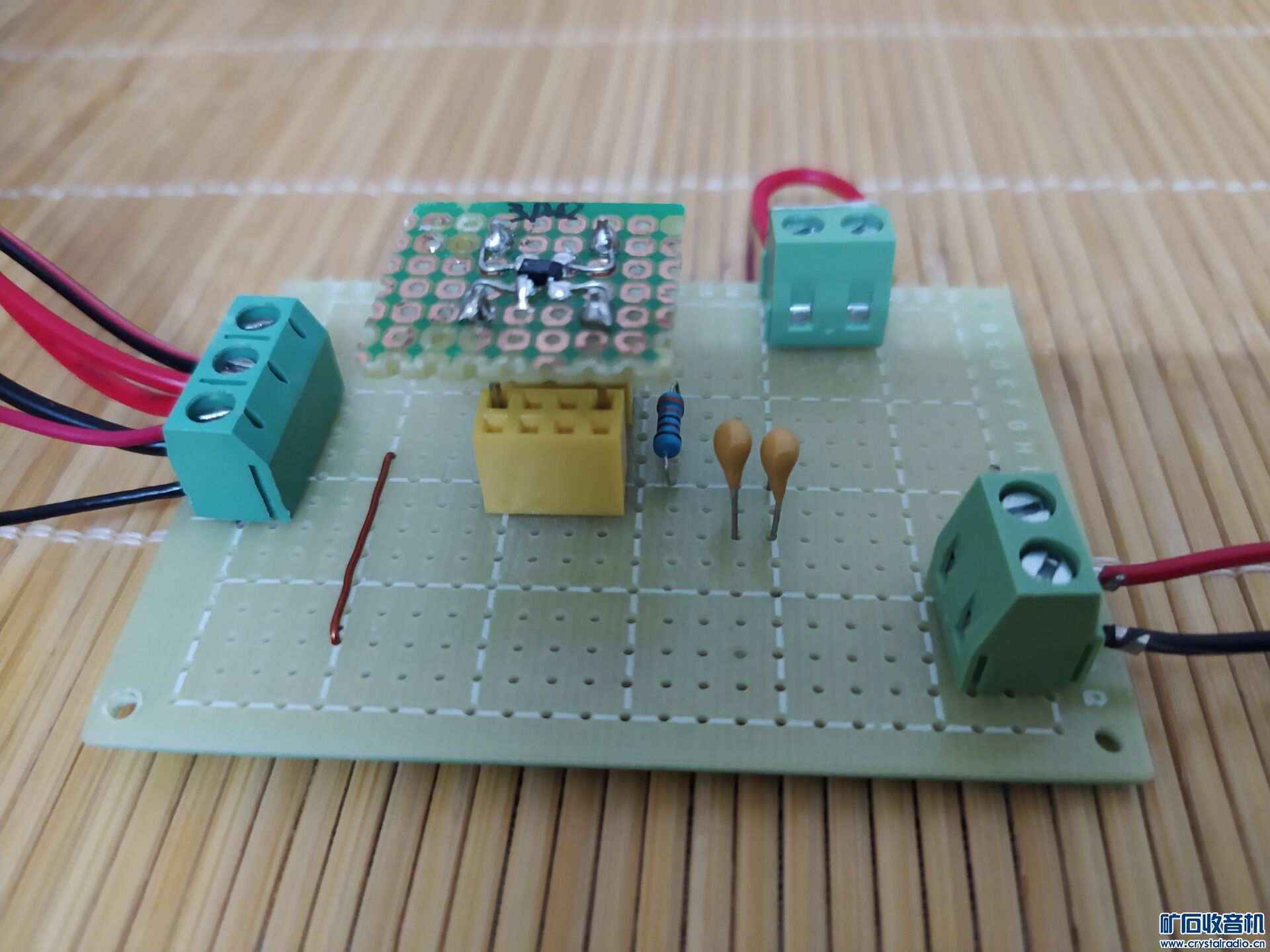

参照网上的电路搭了3DQ矿机的实验性电路,获得成功,没有天地线收到3个台。声音清晰,比上次搞的1N60P检波的矿机声音大些。网上有人说3DQ检波的声音是失真的,我个人感觉和二极管检波的在听觉上没有分别。

线圈是在13.8CM圆筒的蚊香盒上L2绕了30T,L3绕了5T,只作试验所以没绕L1。可变电容是收音机上的PVC薄膜电容。滤波电容用两只2200pF的独石电容并联。耳机是SHH-1舌簧耳机。

没有天线地线,收到本地转播的3个强台,还有2个弱台。

以后想制作更大些的大环线圈,配合3DQ不用天线挺不错。感觉甩在窗外的天线接了矿机有干扰噪音。而3DQ+大线圈在没天地线的情况下,声音很纯净,没想到可以听到这么纯净的声音。
