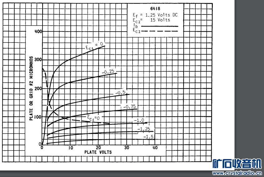

      讨教一下雷神6418 微型电子管工作点该如何选取。
                                                  不胜感谢
发表于 2021-4-9 15:32:48 | 显示全部楼层
小巧的直热管,还是低屏压的,唯一的不足是跨导低了点。工作点可参考你已经下载的英文资料。

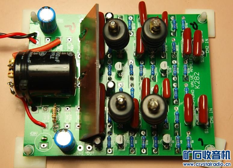

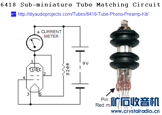

daxian50 发表于 2021-4-9 18:46
去这里瞧瞧别人的制作。http://diyaudioprojects.com/Tubes/6418-Tube-Phono-Preamp-Kit/
看到了 低电压工作点
