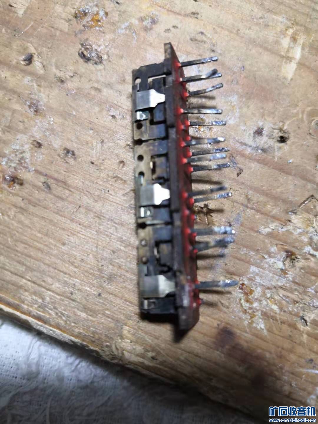

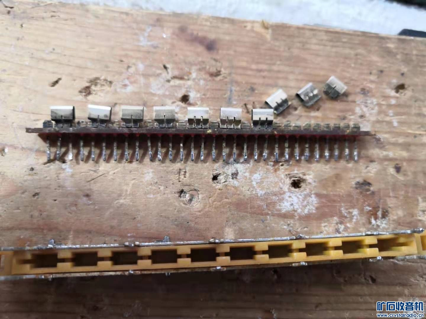

发表于 2021-4-12 13:38:31 | 显示全部楼层
LJS19840516 发表于 2021-4-9 22:06
好的,我尝试把开关清洗一下试试。
需要拆下来清洗。原因是左右声道在转换开关处一边接触不好,老机转换开关铜片一般都覆盖黑色的污渍。给你看一个我修复的机子拆下的转换开关,清洗前和清洗后。
清洗后
清洗后
清洗前
清洗前
清洗前
清洗前

好吧,机器上有四个转换开关,我看那天休息拆下来清理。
