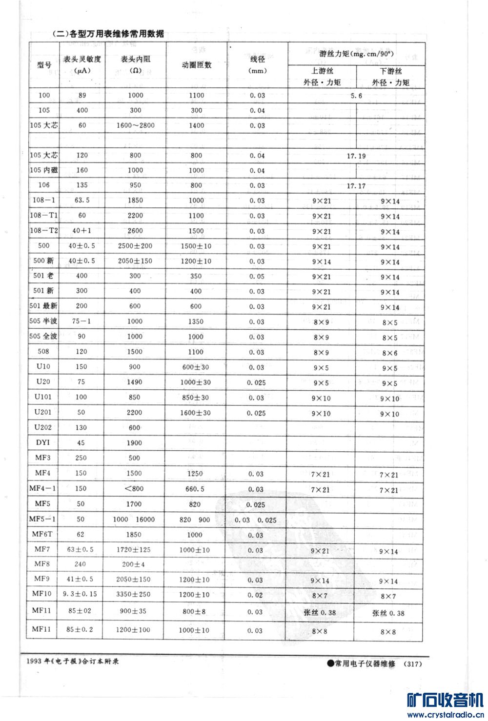

说说MF指针表的那些型号……

海洋DZ 发表于 2021-4-10 07:29
这是这个资料的说法,看看大家是否还有其他更精准的数据,欢迎探讨。
    有可能是笔误,是0.5mA。
 楼主| 发表于 2021-4-10 07:59:35 | 显示全部楼层
大山YFS 发表于 2021-4-10 07:36
有可能是笔误,是0.5mA。
应该是uA级的,mA不大可能。
发表于 2021-4-10 08:31:54 | 显示全部楼层
海洋DZ 发表于 2021-4-10 07:59
应该是uA级的,mA不大可能。
    MF63是运放带动200uA的表头,所以这个表头0.5mA是有可能的,而且是330欧的电阻,至少是几十uA以上。

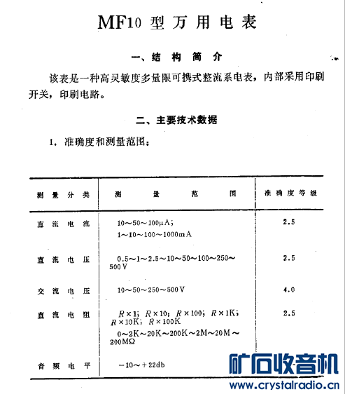

发表于 2021-4-10 10:04:53 | 显示全部楼层
应该是uA级的,mA不大可能。
MF10 表头内阻三千多欧姆(有个坛友的 MF10 表头据说接近四千欧姆),才得到 10uA 满度,你觉得几百欧姆的表头能做到什么满度,或者 0.5uA 表头内阻会多大 这是指针表,不是光电复射检流计。
 楼主| 发表于 2021-4-10 10:13:31 | 显示全部楼层
washu 发表于 2021-4-10 10:04
MF10 表头内阻三千多欧姆(有个坛友的 MF10 表头据说接近四千欧姆),才得到 10uA 满度,你觉得几百欧姆 ...
资料都是别人编辑的,那个更准确,需要有多个资料才能核准。
MF10表头灵敏度不低,但是它的最低测量0~10uA

发表于 2021-4-14 09:09:59 | 显示全部楼层
MF45 -
  《普及型万用电表电路图集》标的那个0.5μA肯定是错的。国产磁电系万用表表头最灵敏的大概就是MF10了,采用的5类强磁场,做到9μA,1200匝/3.9kΩ,动圈重得一弊游丝软得一弊,指针龟速。万用表表头灵敏度国外有5μA、3μA的,张丝表头,已经快到极限了。
   关键是如果0.5μA那它那个场管输入和运放就属于多余了,反而需要降低灵敏度(2MΩ/V,100V量程就需要200MΩ的分压电阻,大电阻很贵的)。
   放大后等效0.5μA灵敏度是比较容易实现的,差分放大或者运放都可以。黑龙江的DF-1B用的就是全分立BJT的差动放大,做到了0.5μA;贵阳的MF70,用的是场管输入的运放,0.5V档10MΩ内阻,相当于0.05μA的等效表头。MF60/63其实灵敏度可以做得更高,人为控制在200kΩ/V。
   后面那个75μA的参数有可能是对的(如果没有另外一款也叫MF45的无源表的话)。不过这个参数有点奇怪,像是一个10kΩ/V灵敏度无源表的表头。有源表通常宁愿采取低匝数动圈、硬游丝、低灵敏度(几百个μA)、低内阻,以获取比较好的动态,成本也低不是。比如MF63就只有200μA灵敏度,MF60倒是81μA,不过它是强磁的大表头,动圈只有400圈,内阻330欧。
