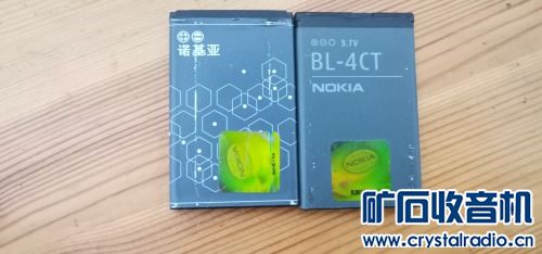

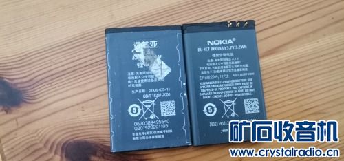

电池槽里面有三个硬金属片的收音机或游戏机的用的电池型号终于找到了
发表于 2021-4-8 21:05:39 来自手机 | 显示全部楼层 |阅读模式
这种电池就是bl4ct 电池上是开槽
机器是硬金属片
和普通的bl5c bl4c不一样
bl4c是触点的
bl4ct是插槽的
记住区别 这两种不可代用 正负极定义也不一样
用标诺基亚的电池最好 那些收音机厂商包外皮的电池都不好用
