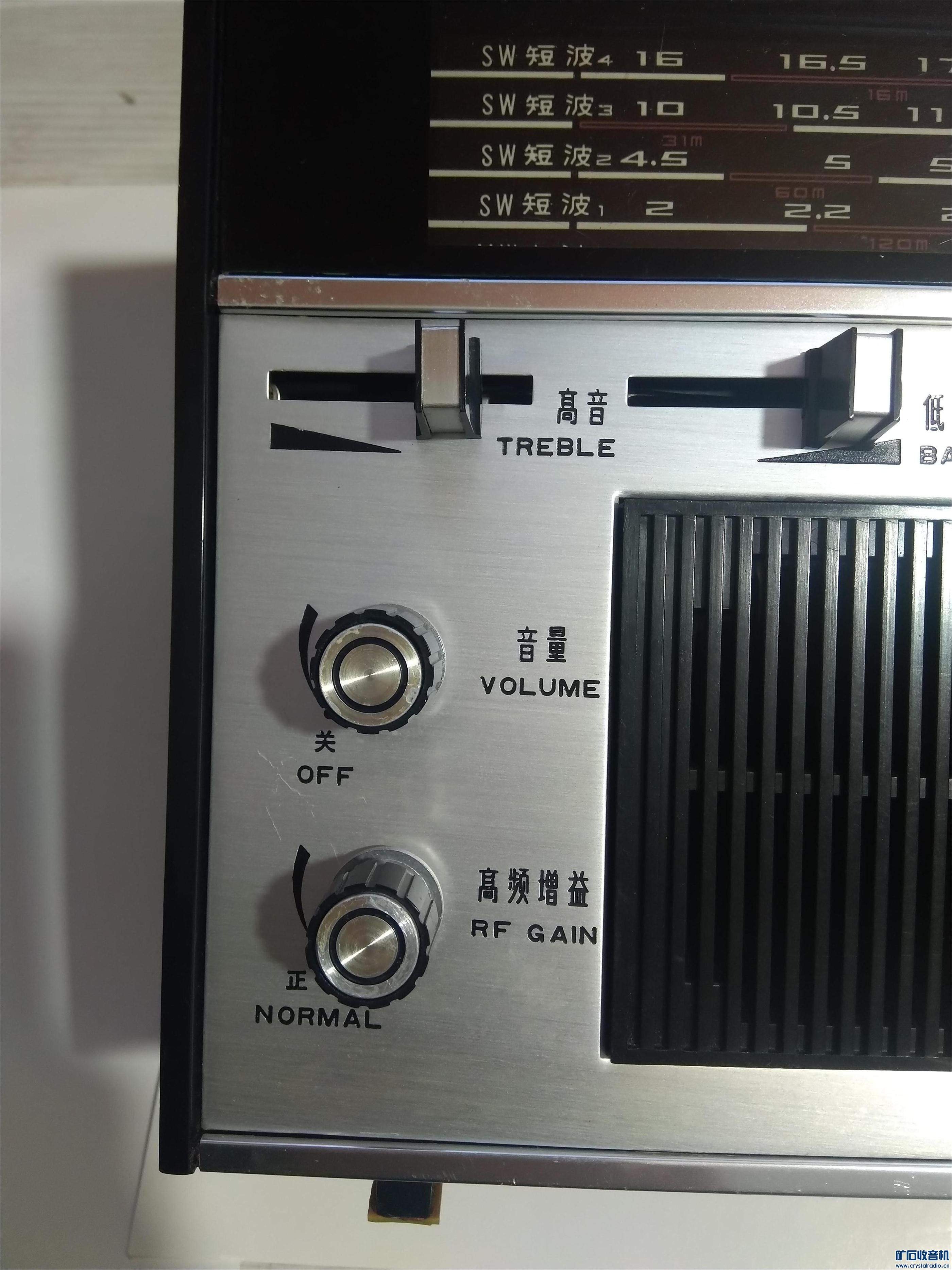

这台红灯733-1收音机接收灵敏度很高,但在接收短波段时时常觉得其选择性表现不太理想,波动性比较大,原先以为可能是高频部分的电容器失效或不稳定所致,但也不敢轻易瞎搞。
今天拿出来听短波时,发现高频增益电位器有些问题,后来干脆就把它关掉,使其处于“正常”的位置,但使人想不到的是此时电台超多,且稳定,不用拉杆天线就能收很多电台。发现原先选择性不理想是高频增益电位器接触不很良好造成的,看来最好能把电位器换掉,然而此种电位器一时不易求得到。
发表于 2021-4-8 19:27:22 | 显示全部楼层
可以拆下来修理
 楼主| 发表于 2021-4-8 21:23:58 | 显示全部楼层
jnfyl 发表于 2021-4-8 19:27
可以拆下来修理
双开关的,有点复杂,生怕修不好会报废。

好像带调谐高放的国产机本来就不多,同时期的牡丹941就没有用高频增益电位器。

高频增益调整是通过转换成手工调节高放级电流来实现的,没有采用能展宽频带改善音质的二次自动增益控制,有少许缺憾。
