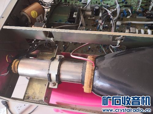

示波管这两根线接的是什么
发表于 2021-4-8 15:59:59 来自手机 | 显示全部楼层 |阅读模式
绿扬4320A示波器
 楼主| 发表于 2021-4-8 16:04:15 来自手机 | 显示全部楼层
红白的那两根线,从中间引出去的
发表于 2021-4-8 16:48:00 | 显示全部楼层
消磁线圈?
发表于 2021-4-8 18:34:08 | 显示全部楼层
X轴水平基线调整线圈。
发表于 2021-4-8 19:09:15 | 显示全部楼层
是水平调整线圈

现在示波管不显示扫描线,跟这两根线有关系吗?
 楼主| 发表于 2021-4-8 20:55:48 来自手机 | 显示全部楼层
w6955 发表于 2021-4-8 18:34
X轴水平基线调整线圈。
发表于 2021-4-8 21:00:26 | 显示全部楼层
没关系,但不能说绝对没关系。我是没见过因为这个有问题示波器罢工的。
 楼主| 发表于 2021-4-8 21:25:39 来自手机 | 显示全部楼层
那现在示波管不显示,应该差哪里,示波管后面有14个引脚
发表于 2021-4-8 21:30:19 | 显示全部楼层
屏幕发光吗?有光亮吗?
发表于 2021-4-8 21:38:18 | 显示全部楼层
自毁装置,高端机器都有的。
 楼主| 发表于 2021-4-8 21:52:58 来自手机 | 显示全部楼层
w6955 发表于 2021-4-8 21:30
屏幕发光吗?有光亮吗?
不发光,没有光亮
 楼主| 发表于 2021-4-8 21:55:00 来自手机 | 显示全部楼层
屏幕发光吗?有光亮吗?
这是我拍的,后面的引脚,应该查那根线
发表于 2021-4-8 22:06:04 | 显示全部楼层
haohongshuai 发表于 2021-4-8 21:55
这是我拍的,后面的引脚,应该查那根线
这个东西是个整体,不是查哪根线,而是要一起查。看样子你是修不了这个东西的,搞不好还会把问题搞大。
发表于 2021-4-9 10:05:17 来自手机 | 显示全部楼层
先看看灯丝亮了没有,如亮了,再测各个管脚的电压,然后就要检查X,Y电路了,示波器是电偏转显示的,
套在管子外面的那个是地磁校准线圈
