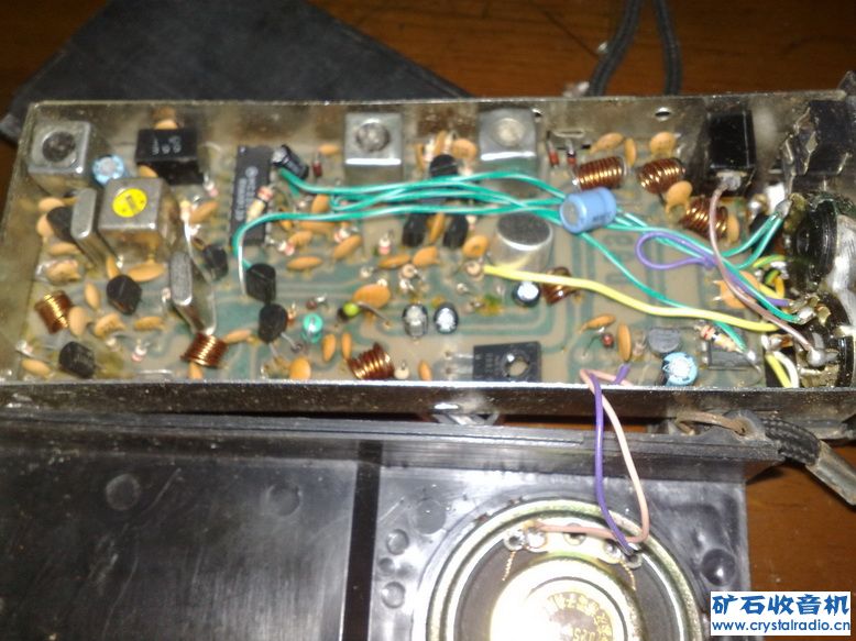

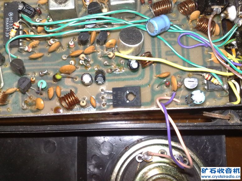

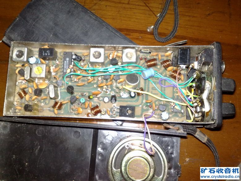

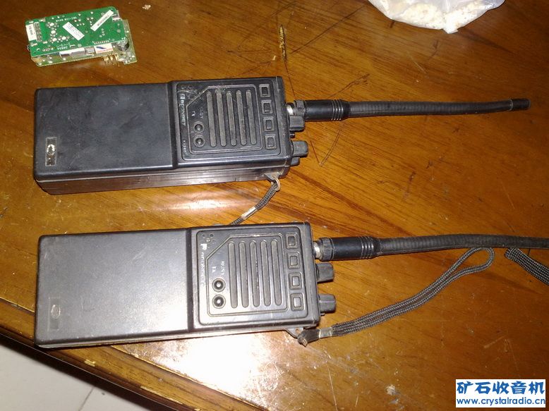

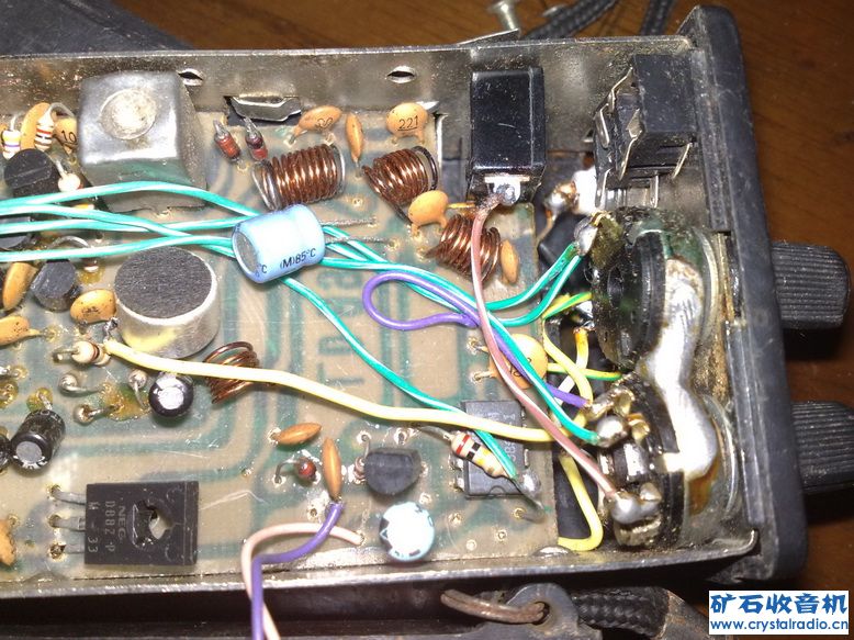

翻出来了,上几张图。

    不错,在那时可是好东西呀!不过大功率管好像不够大。

    一次变频的?

    功率管根本就不是专用的发射管,受限于那时的条件,94年,两套散件才160元,那会儿还在读高中,160可是俺从过年开始攒了大半年的零花钱,如果用三菱1971要贵上差不多一百元,只好退而求其次,说实话,用D882能达到这样的效果,俺已经相当满意了,没有专业仪器调试,拉距离就靠拿了一台大功率的子母机和家里的座机喊话,一边一个人,边喊边调,用1.25M拉杆天线可以通联到4KM以上,应该在业余条件下算不错了,后来去北京读书,也把对讲机带去了,但在天子脚下不敢随便发射,一般用来守听,10M是神仙波段,除了听到HAM通联外经常可以听到那时很流行的二哥二无绳电话,一宿舍的哥们儿常常听的乐不可支,还记得有次听到一女孩儿和他男朋友打电话,女孩过生日,非得让男朋友唱歌给她听,那孩子唱的可真是惊天地泣鬼神,一宿舍的人都笑趴下了。。。现在回想起虽然偷听有点不道德,但好在彼此都不认识,也不可能在以后的生活在有交集,权当一帮毛头小伙干的无聊事儿吧。

    是一次变频的,那时还不知道有MC3361,不然接收增益还可以高一点。

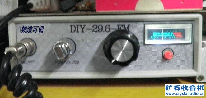

29。6的机子。。。。。。。。。
