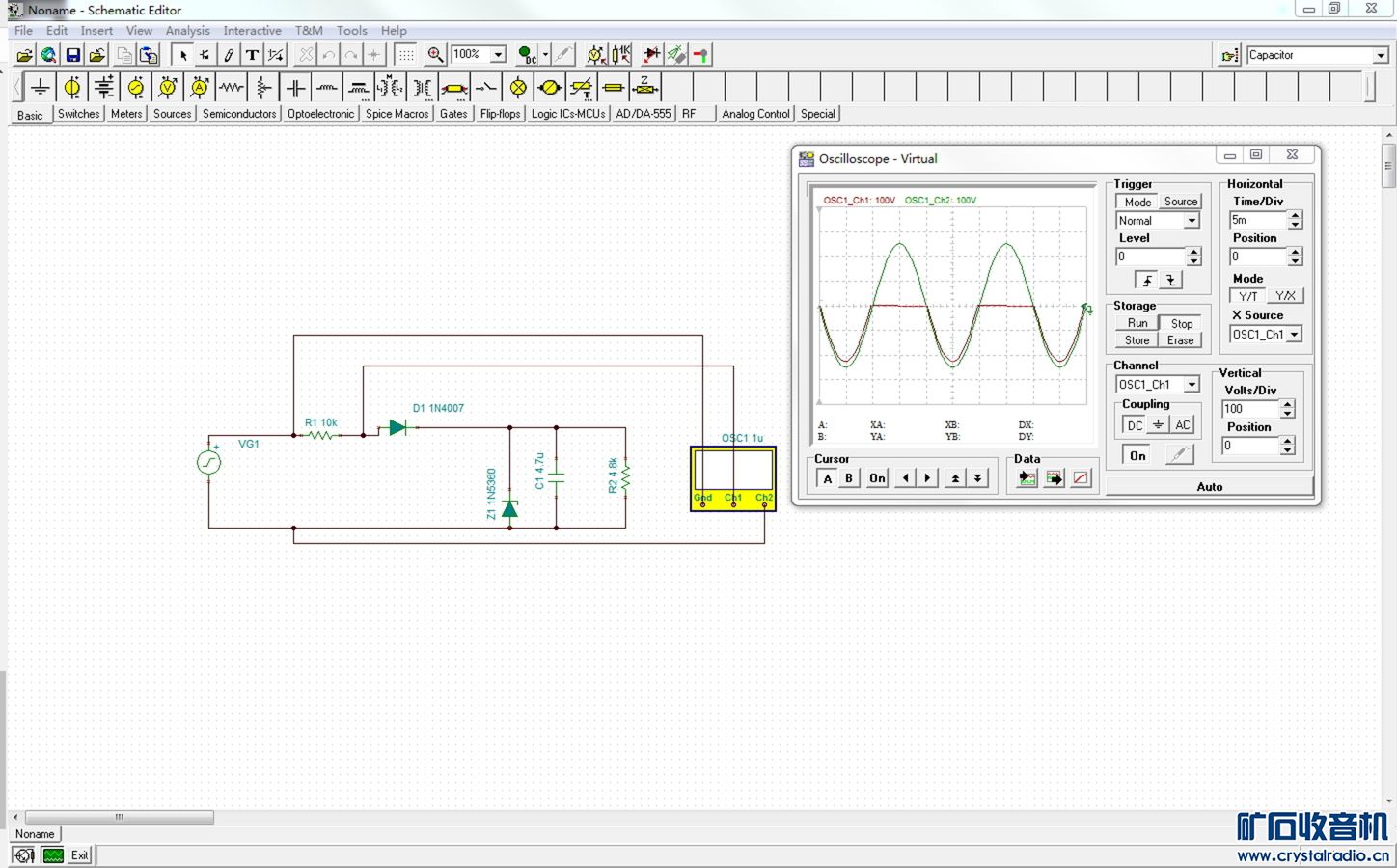

R1取值怎样算,R1起分压还是限流作用?
发表于 2021-4-7 08:38:44 | 显示全部楼层
分压,也就起到限流的作用了。
R1值取决于RL所需的电流(功率),同时也要顾及稳压管能承受的最大耗散功率。

发表于 2021-4-10 08:29:06 | 显示全部楼层
这个问题恐怕没有那么简单,电路的实质分为两种情况,其一是电容的充电过程,稳压二极管限定了电容的充电电压;其二是电容的放电过程,在充电过程结束之后对负载放电。由于在充电过程中,电容电压最高也只能等于稳压二极管的稳定电压Vz,充电过程结束之后,电压会急剧跌落下来。
总而言之,这个电路不太适用,在充电过程中,时间常数很大,充电电压很低,在放电过程中,放电电压很低,但负载却很重。

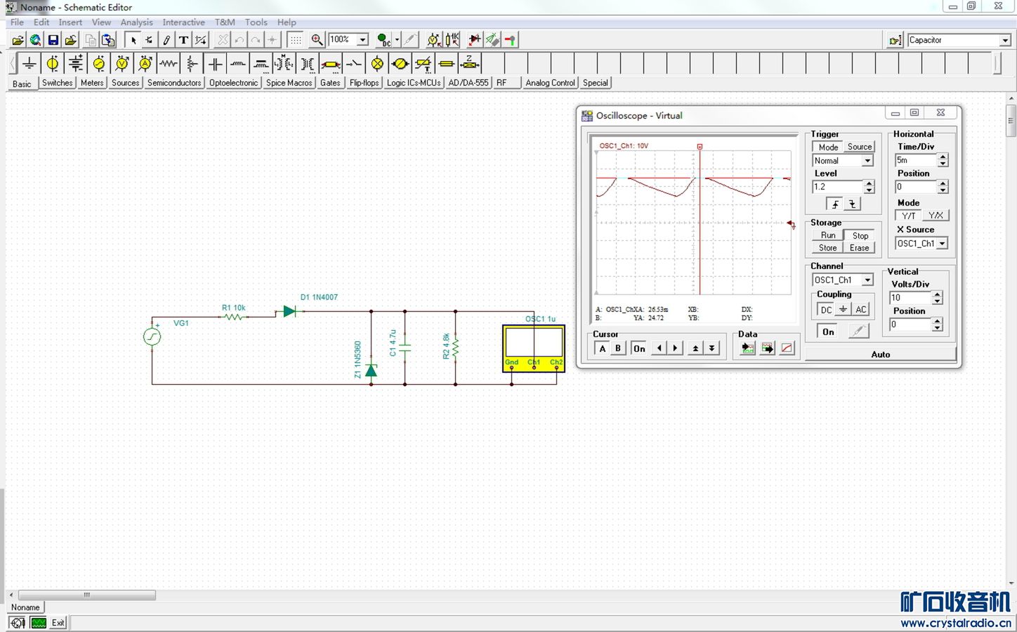

 楼主| 发表于 2021-4-19 23:00:07 来自手机 | 显示全部楼层
电源236v,限流电阻10k,稳压管24v,负载4.7mA,稳压管5.1mA,按六楼算怎么不对?限流电阻2w烫黑了
发表于 2021-4-19 23:43:43 | 显示全部楼层
这个电路如果要可靠地工作建议把R1换成电容比较好,不会像电阻那样发热厉害。电容的容量按照稳压管电流和负载电流的总和计算数值即可。
发表于 2021-4-20 10:18:41 | 显示全部楼层
可能原因大概是这样,虽然是半波,但在电阻上的实际电压依旧是220V(算上允许偏差,按240V算)
(240-25)^2/10000
4.62 W
发表于 2021-4-20 11:34:54 | 显示全部楼层
(240-2 ...
感觉有些问题。
输入236V交流,输出24V直流,二极管的导通角小于180度,但约等于180度,通过10K电阻的电流按正弦半波估算是不成问题的,但是正弦半波的有效值是全波的0.707倍,这应该考虑进去。
电阻的功率:Pr=(220*0.707)^2/10000=2.42W。
