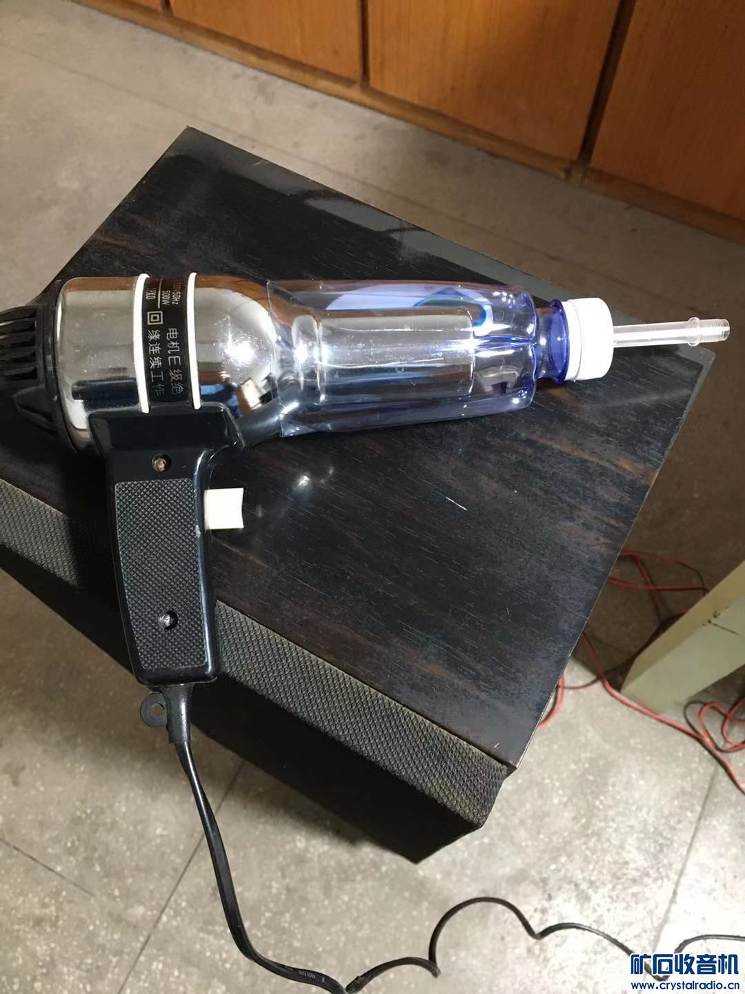

修一台哈曼卡顿AVR20II功放收音部分,芯片LA1266,双鉴频中周。换好鉴频中周内管状电容,收音搜台自停,立体声灯亮,本以为完美修复,使用中开机一段时间后,机子热了渐渐失真直至无声,原以为是换上的电容问题,可换上云母电容依然如故。为了检查到底哪个元件参数随温度变化大,用电吹风逐个加热,发现鉴频中周加热后马上频飘,大家遇到过吗,如何解决?
给电吹风加个套是出风口不发散
给电吹风加个套是出风口不发散

加热鉴频中周时,用万用表接LA1266的9~22脚监测电压发现不断上升,收音信号出现断续直至完全无声。
 楼主| 发表于 2021-4-7 07:43:15 | 显示全部楼层
补图,用电吹风加热鉴频中周

理论上讲,电感随温度变化很小的,但不知为什么会这样。

感觉你这个还是电容工作后变了,电感线圈不容易发生变化的。再换下电容试下。
