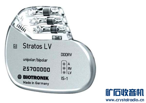

发表于 2021-4-5 17:13:28 来自手机 | 显示全部楼层 |阅读模式
是什么类型的电池?
发表于 2021-4-5 17:33:11 | 显示全部楼层
粘来一起学学:
70年代至今,永久心脏起搏器使用锂电池(锂碘电池)。
具有体积小,容量大,自放电率低(平均1%),寿命长,电池电压呈渐进性下降,到达ERI后还可维持3~6个月等特点。
要准确确定起搏器中电池剩余电量,只能使用该品牌起搏器厂家的程控仪检测,检测结果包含有电池电压、电量、预估剩余寿命等参数。

这个电池能用多久?
发表于 2021-4-8 23:09:04 | 显示全部楼层
起搏器单纯起搏一般使用10年,如果带有放电除颤功能,每次放电会消耗电量多,年限会大大缩短。

发表于 2021-4-9 12:52:19 | 显示全部楼层
雪茄烟 发表于 2021-4-8 19:14
心脏起搏器全封闭后植入人体吗?电池没电了不是要上医院划开胸膛?
心脏起搏器是一个整体模块 电池封装在里面 不可拆卸 电池没电需要通过手术取出起搏器更换新起搏器  不过起搏器的寿命很长 我的运行了16年还有电
发表于 2021-4-9 12:59:31 | 显示全部楼层
mfc 发表于 2021-4-8 20:09
是不是可以无线充电?
绝对不可以无线充电  虽然现在有带无线充电的胰岛素泵   起搏器的控制频率和检测频率不同  检测频率在570Khz  控制频率在320Khz左右  用中波收音机调到最低端 可以收到起搏器检测信号  工作时候收音机会出现有规律的哒哒声 待机时候会出现嘟声
如果靠近强大的电磁场 会导致起搏器保护性停止   以前差一点就出现问题了 现在想一想心有余悸
