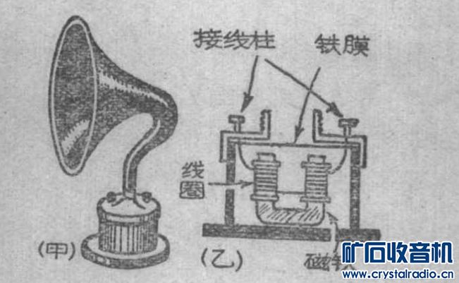

请教各位,古董喇叭上的调节器是什么用处?
 楼主| 发表于 2021-4-6 10:06:23 | 显示全部楼层
MF35_ 发表于 2021-4-6 09:59
调节衔铁到舌簧间隙的,open表示间隙调大,close表示间隙调小,调小灵敏度高,但是音质会变差,调大音质好 ...
哦,非常感谢指教!

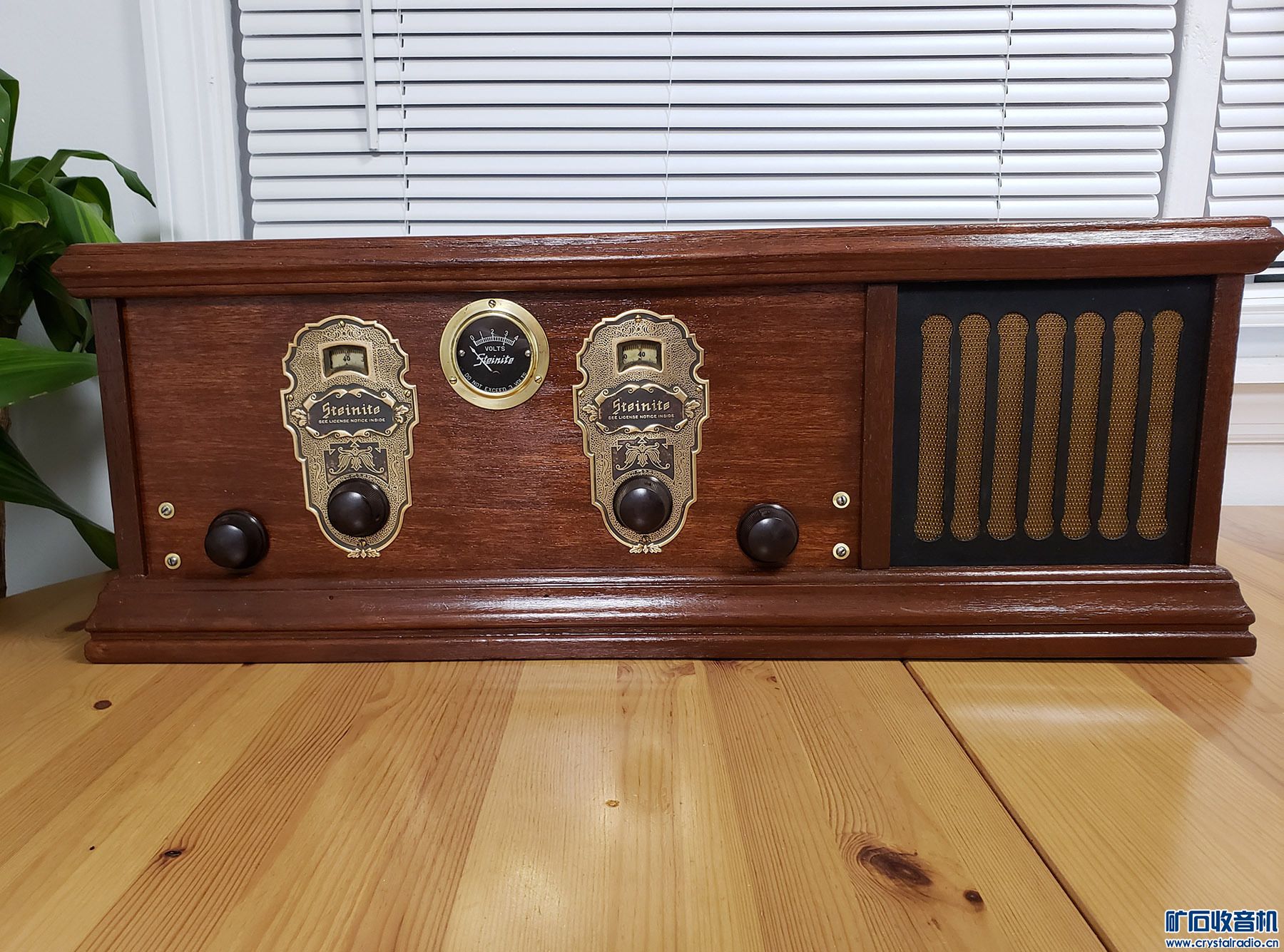

 楼主| 发表于 2021-4-6 11:00:21 | 显示全部楼层
jiangqishan8 发表于 2021-4-6 10:39
新换上去的喇叭布很不协调!整台机器显得很不庄重!像补了一块花补丁。你可找一位搞美工的朋友参考一下,还 ...

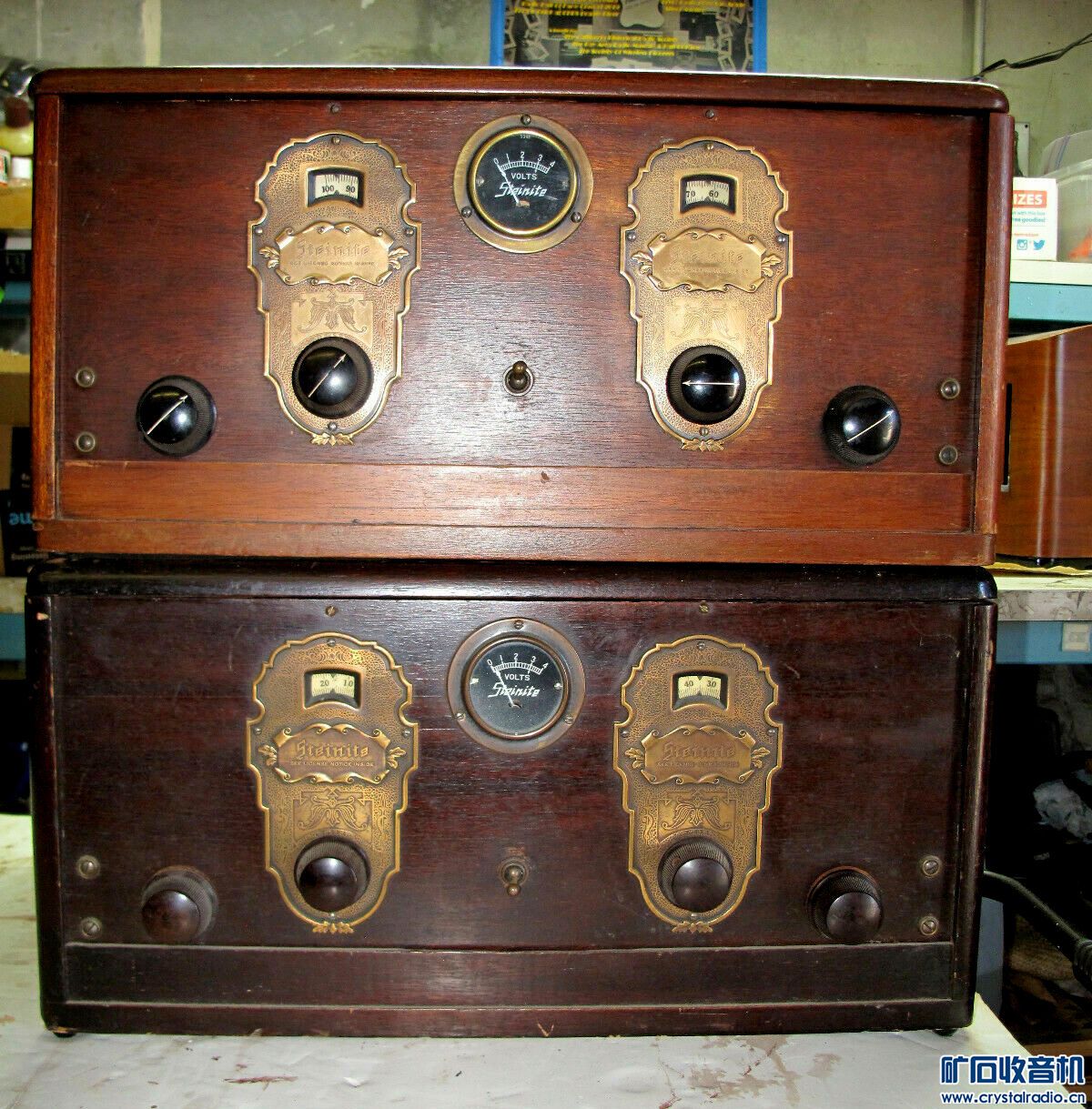

现在就是老喇叭布,1925年的收音机上拆下来的喇叭罩。这张图片的喇叭布就是最终结果,与网站上介绍这台收音机的外观差不多了
古董收音机网站的图片
古董收音机网站的图片
现在换成了老喇叭布的照片
现在换成了老喇叭布的照片
发表于 2021-4-6 11:09:34 | 显示全部楼层
Huangcheng111 发表于 2021-4-6 11:00
现在就是老喇叭布,1925年的收音机上拆下来的喇叭罩。这张图片的喇叭布就是最终结果,与网站上介绍这台收 ...
现在这样 美观又大方 赞、赞、赞!

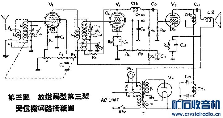

[img]音频电流为零时舌黄喇叭纸盆应该停在摆动的中间位置(原点),这样正负摆动幅度就是一样的。由于电子管输出电流含有直流电,直流电导致纸盆会偏向某一边(偏离原点)。结果就是正玄波电流转为声波后,一边幅度大、一边幅度小(产生声音失真)。讲究的收音机解决的办法有两种:一是用机械方法调整纸盆的原点,抵消直流电造成的偏移;二是在电路里加音频扼流圈和电容,直流经扼流圈通电源,交流经电容到喇叭。(参看《日本放送三号收音机》)

     这种喇叭是借铁膜发声的,舌簧喇叭,为了增加它的灵敏度,铁膜和磁鉄间隙应尽可能小,但是这么一来,在发声较大时,鉄膜將会和磁铁相碰,成为沙哑的声音。但在间隙过大时,喇叭的灵敏度又很低落;为此,有些成品的磁鉄(或薄膜)的位置是可以調整的,用以适合各种不同的需要。此外,由于铁膜机械性能和面积的限制,音頻响应范阐很狹,恃别对于低音頻为甚,并且音質也不良好,所以很久以前就被淘汰。老式喇叭的线圈的直流阻力多为2000欧,道接作为功率放大管的屏極負載,配合当时的电子管47、12A等使用

这种喇叭是借铁膜发声的,舌簧喇叭,为了增加它的灵敏度,铁膜和磁鉄间隙应尽可能小,但是这么一来,在发 ...
非常感谢版主的资料,知道这种喇叭的结构了。是通过调节间隙来控制音质的,这种喇叭基本上没有低频,听戏曲,听语音节目还可以,有一种特别的效果。听流行音乐就表现不出来了。
又收了两台类似的机器,没有带喇叭需外接,现在还没有打理,改天打理后与大家分享
991型
991型

气隙减小听弱台灵敏度会提高,但是一遇到强台恐怕会吸死
