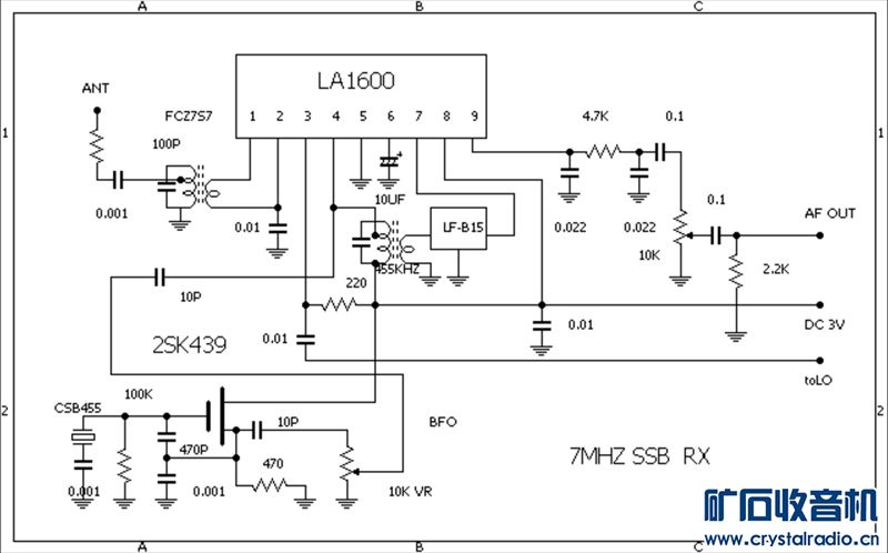

la1600的7M ssb接收电路
发表于 2021-4-4 22:14:24 来自手机 | 显示全部楼层 |阅读模式
https://th.bing.com/th/id/R5f403556cff6bcd92130898fc9bbdea0?rik=99ymoKmogwEqAQ&riu=http%3a%2f%2fwww.ob3.aitai.ne.jp%2f%7esuz%2fSsbrx.bmp&ehk=GuR2PDNG%2fMYmbnsSkXhFfaxp6VUy5sRKLZxzj%2f5XfAU%3d&risl=&pid=ImgRaw

支持,本振是用什么信号源?有没有接受视频第二个链接错了吧
发表于 2023-10-16 22:58:58 | 显示全部楼层
按楼主给的图片地址截屏上传的图片;截图中只给了BFO信号,应该另外有个本振信号
发表于 2023-10-16 23:16:34 来自手机 | 显示全部楼层
SSB信号,对于载波的稳定度要求高,应该是PLL之类的,最可能就是SI5351

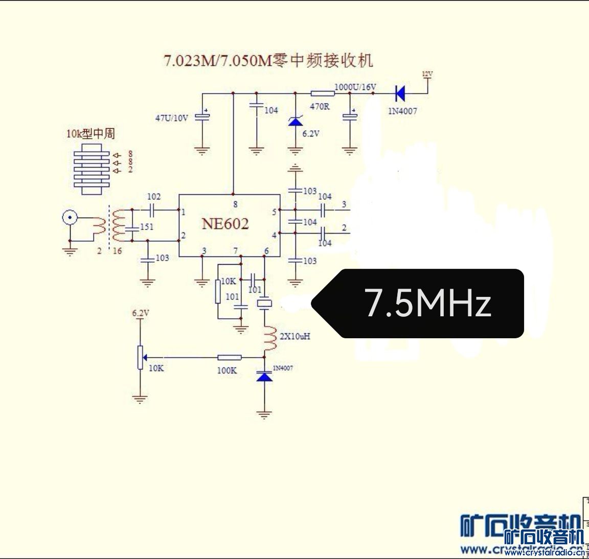

发表于 2023-10-17 10:22:58 来自手机 | 显示全部楼层
       前面要用一只二极管环混,或一片NE602做一个振荡器,晶振频率7.5M,7.5-0.455=7.045,再用变容二极管微调一下在7M的接收范围内了。7.5M晶振有买的。
发表于 2023-10-17 10:40:13 | 显示全部楼层
这个图加在前面,晶体混出的是455KHZ中频。
