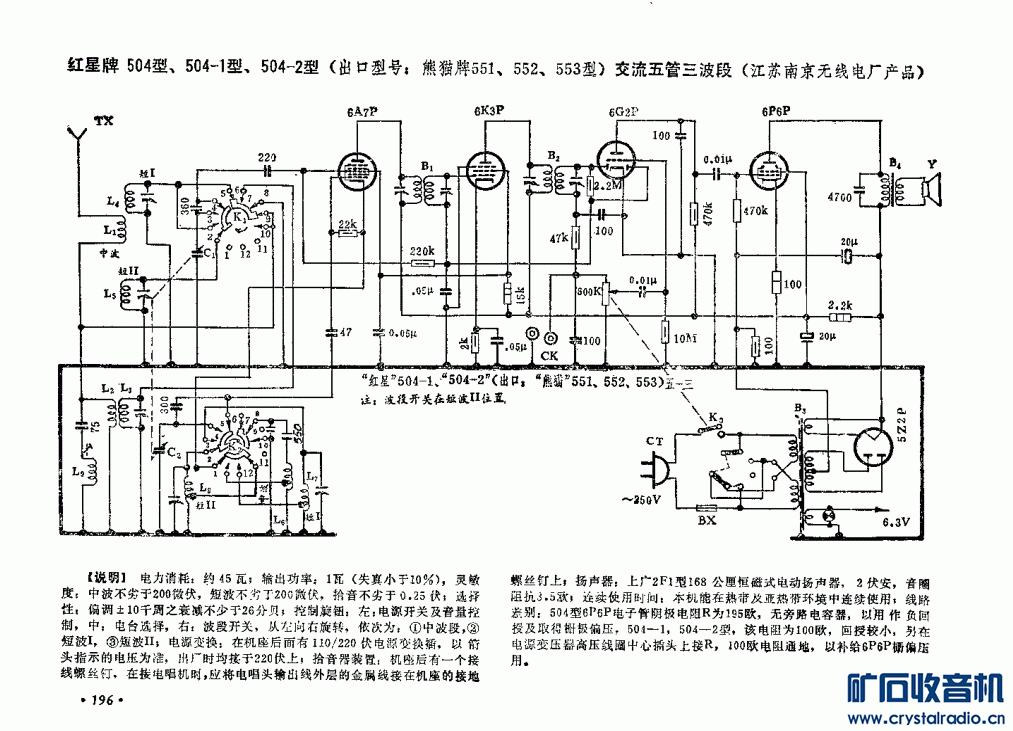

楼主: shanerwang
这个6V6可以断定坏了吗?

6V6GT阴极电阻没有旁路电容的不在少数,比如红星504阴极电阻195欧姆,由于没有旁路电容形成电流负反馈使功放管内阻加大,为了降低负面影响多选择红星504-1、504-2这样,阴极电阻采用100欧姆,另一部分由高压中心头通过100欧姆电阻入地获得一定固定偏压:

如于版所说,如果栅漏电阻开路也会导致栅极正压,估计这个原因可能性较大,毕竟管子坏的可能性较小

谢谢各位同好。问题最终解决,原因很一般,6V6栅极耦合电容漏电,第一次换上的电容依然是年代久远的旧元件也漏电,没有仔细检查就用上了,故把注意力转移到电子管上,走了弯路。看来检测手段很重要,要重新玩收音机先整理出最基本的仪器仪表,靠猜太费时间。现在这台收音机已经可以收音,外观做了清理,增色不少。因为找不到合适的备件,故更细致的调整只能暂告一段落。
