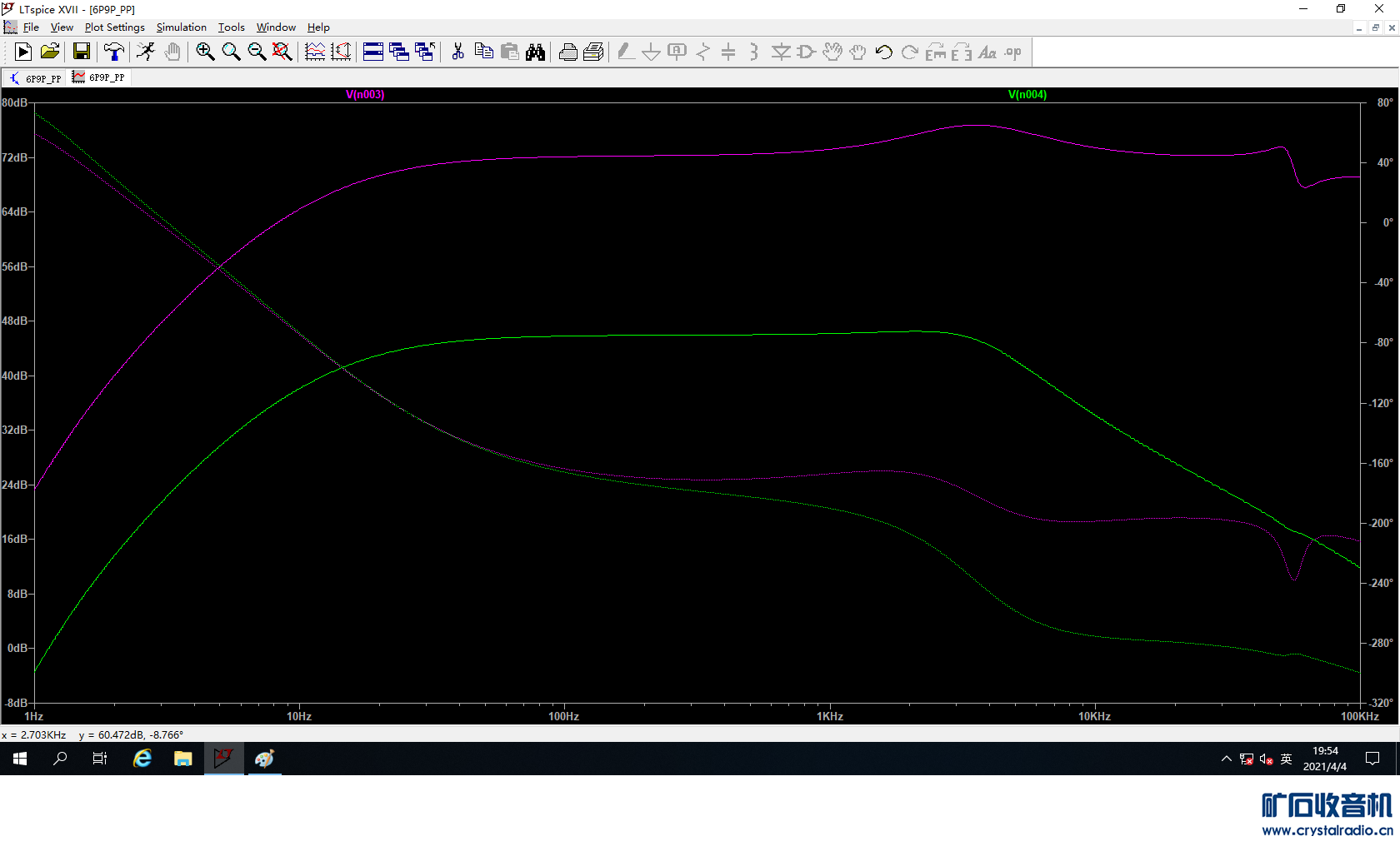

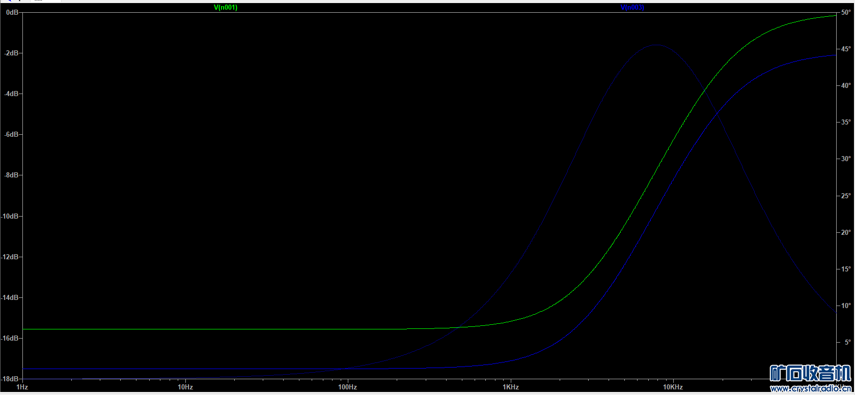

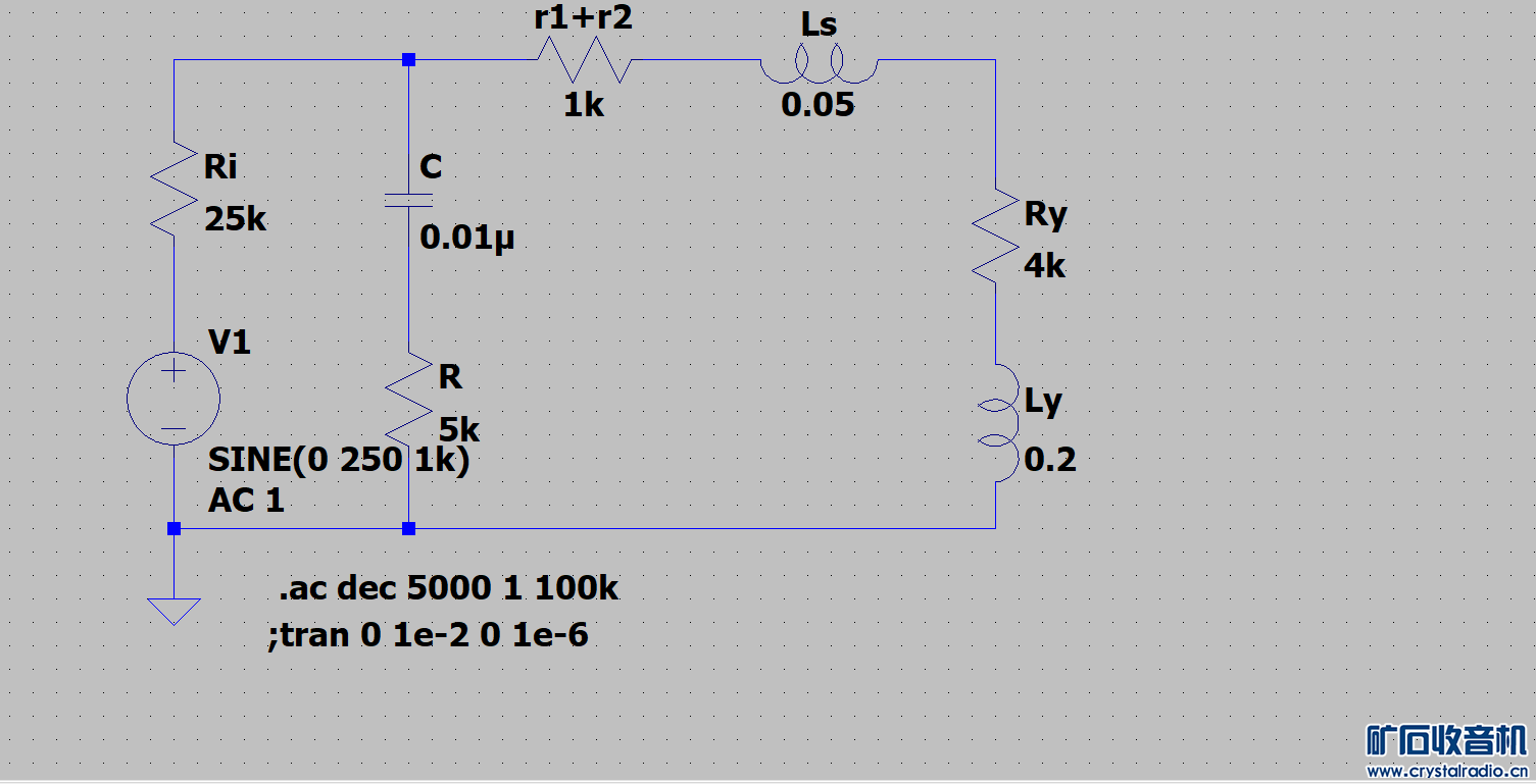

偶见坛友qiuwei8375的帖子《RC校正电路》,参照《中小功率音频变压器设计》中的设计例子仿真后结果如下
按照标准上的等效图,6p1内阻25k
无RC校正的时候显示出输出变的自然特性
加上了RC校正后,幅频就真的是直线,而相频特性大为改善,请注意标尺,不能以图形起伏为准。
从几个方面来看
                                1.        RC校正后高频被压下来,虽然R消耗能量损耗放大器输出功率,但是取消R光有C相频特性不会改善,而且电路变得更不稳定。
                                2.        RC和变压器构成零极点抵消,但是负载喇叭脱开或者更换会造成抵消失败。在后面的推挽电路仿真中就用纯电阻作为负载。
                                  3.        还理解成和电气线路功率因素补偿一样的原理,电容就是补偿原件,电阻是为了不产生谐振,因为音频范围宽而电气系统通常是
                                     50Hz。从时域看波形没有补偿电路的时候功率管瞬时阳极功耗会超出我们平时用负载线计算的结果,原因是输出变的电抗部分造成负载
                                  线成为椭圆,所以RC校正还可以降低功率管的瞬时阳极功耗。
无校正推挽
有校正推挽
喇叭用纯电阻替代,校正后频率特性在3kHz后开始20dB/DEC下降而且高频相位一直保持在280度,这样的电路可以直接加深的负反馈,整体成为一个频率特性好的定压输出放大器。喇叭的阻抗并没有包含在环路内,接不接喇叭放大器都可以稳定。

发表于 2021-4-5 16:08:35 来自手机 | 显示全部楼层
该支路我每做一输出变功放(包话石机)一直再用。缺点是不能换不同型号喇叭,换了后曲线不平直。先用公式根据输出变初级阻抗确定电阻R,喇叭电感量等数据计算出C值,再用示波器看曲线,调R值使曲线最好,肉眼看不出失真时,量出R值,换固定电阻。如各参数准确,一般R变化不大。
