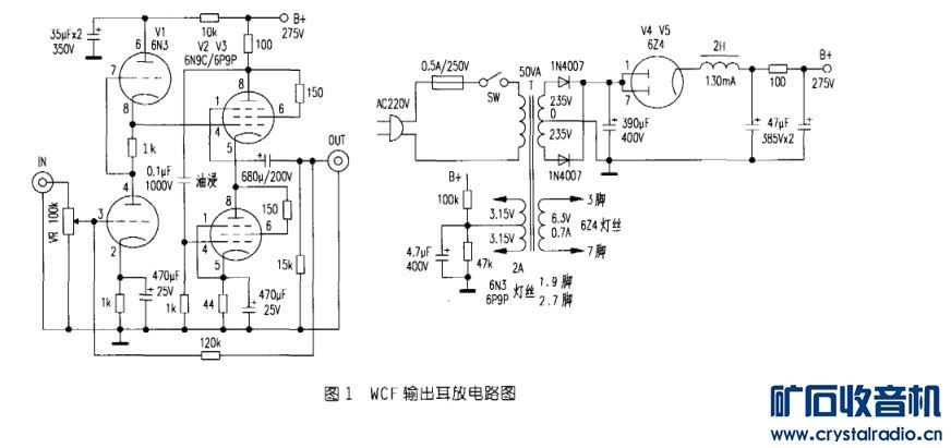

OCL胆耳放接环路负反馈,使耳放动作,求大神!

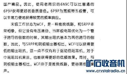

我就想知道这是什么书?
 楼主| 发表于 2021-4-7 10:11:55 | 显示全部楼层
无敌的饵块 发表于 2021-4-7 09:55
我就想知道这是什么书?
实用影音技术06年6-7期
 楼主| 发表于 2021-4-7 10:12:26 | 显示全部楼层
于连 发表于 2021-4-7 09:47
阻抗不匹配 效率太低了 浪费资源
实用影音技术06年6-7期 任大神的大作

想玩OCL耳放,建议你还是老老实实的使用晶体管吧。特别是现在的耳机,都是面向晶体管耳放设计的低阻抗耳机。不像以前的老耳机,几乎都是几百欧阻抗的。有钱玩电子管的,还不如花点钱装个β22耳放,退烧。
发表于 2021-4-7 16:21:19 | 显示全部楼层
看看这个电路
