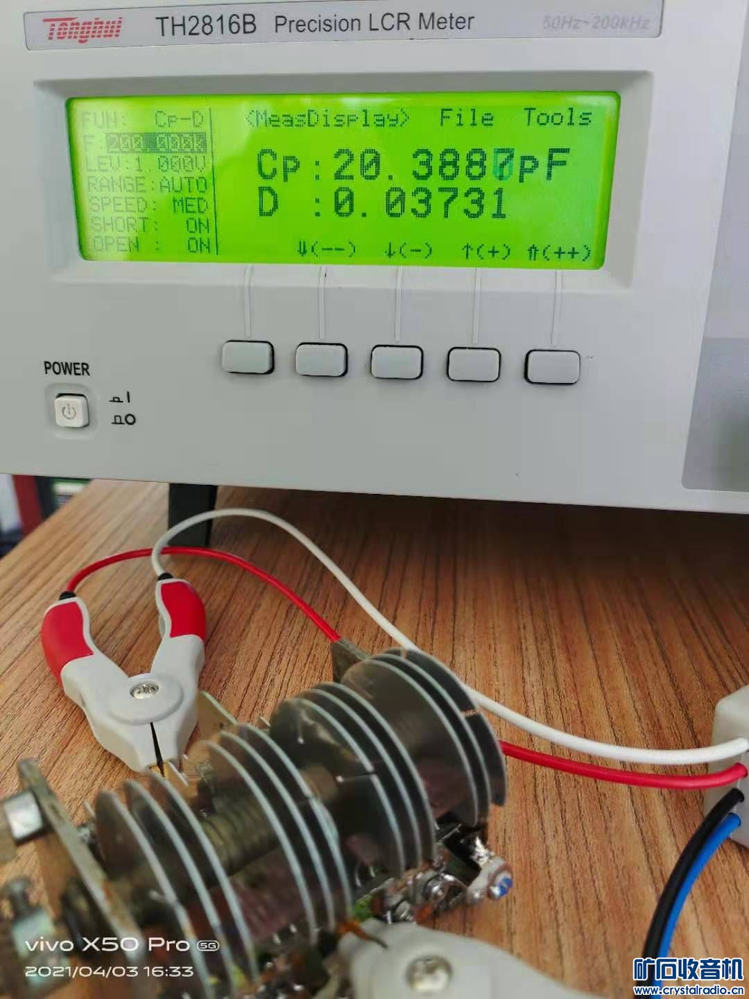

可变电容,加焊半可变电容(半可变4——12P),测量是半可变在容量最大位置

这里有一个频率覆盖的问题。晶体管调频收音机的空气双联最小容量≤3PF 最大容量=19.5±1PF。空气四连其中调频连最小容量≤6PF 最大容量26±1.26PF。半可变是原来的容量,容量有些大不能往上并。

这里有一个频率覆盖的问题。晶体管调频收音机的空气双联最小容量≤3PF 最大容量=19.5±1PF。空气四连其中调 ...
于版:我这个准备用在电子管调频机上,空联最小容量7P,最大容量26.5P,覆盖88—108MHZ会不会有问题?
C大了,L就少了,增益较低。另外统调时难上1O8。

我按此方法改的是7p-25p
