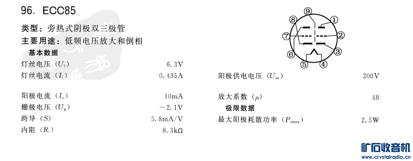

网友发微信求双三极管ECC865参数,胆艺轩电子管数据库没有,JS说是超级ECC85。

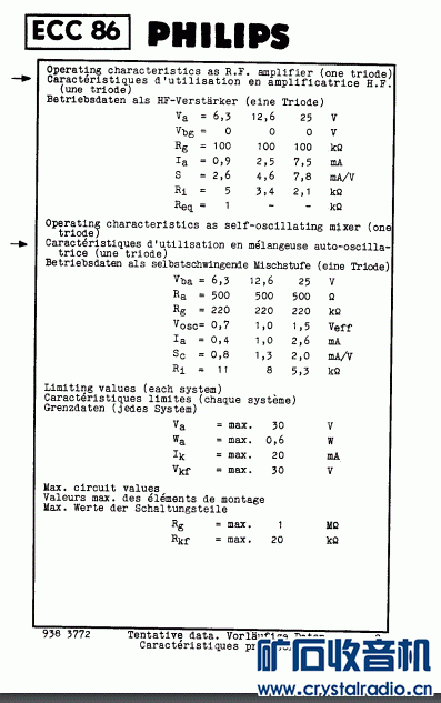

发表于 2021-4-3 11:43:31 | 显示全部楼层
白居不易 发表于 2021-4-3 11:26
替网友谢谢楼上二位。
白老师这个是不是。

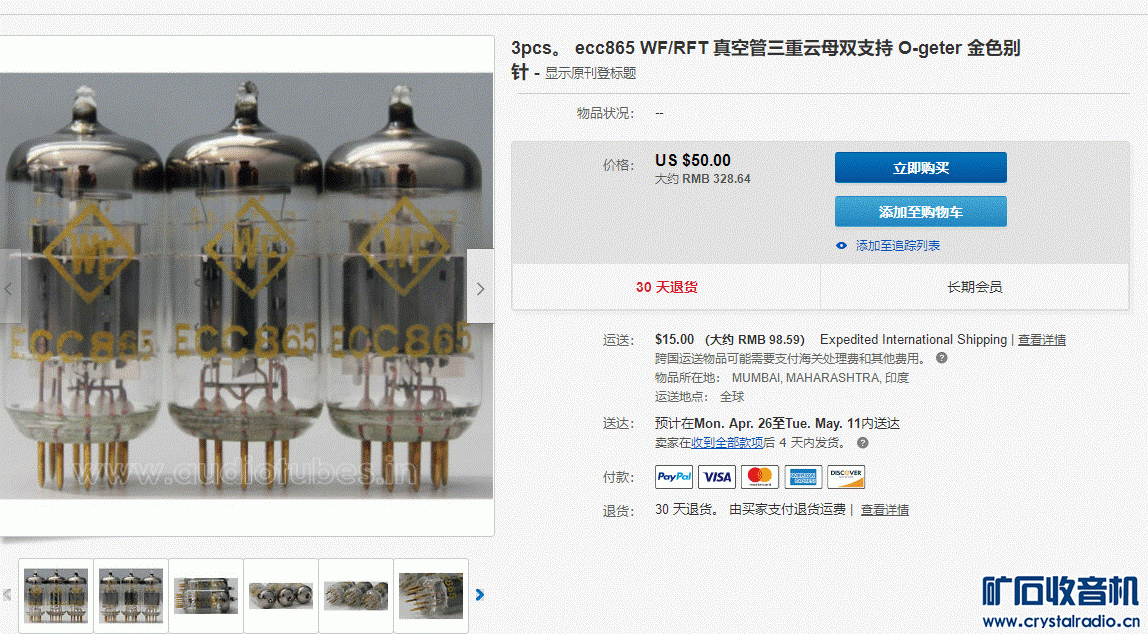

多少钱一个

ECC85和ECC86的参数,胆艺轩都有;

价格不便宜:

网友传来的图片(不是上面发的那个)乍一看那黄色的标记,我还以为是平乡用萝卜印的山寨货呐!
