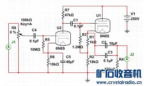

发表于 2021-4-4 11:53:13 来自手机 | 显示全部楼层
可以试试加这个前置线路。
